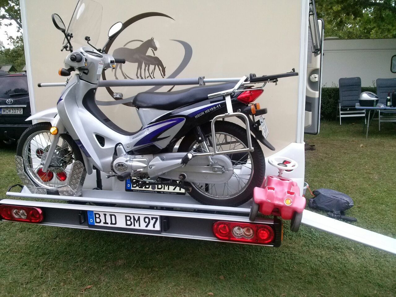

Hallo zusammen, wie in meiner Vorstellung schon geschrieben habe, habe ich mir die Inno hauptsächlich gekauft um sie als Beiboot für mein Wohnmobil zu nutzen. Jetzt stellt sich mir die Frage, wie ich die Kleine eigentlich festmachen soll. Hinten ist klar, am Gepäckträger. Aber vorne? Klassische Punkte, wie Gabelbrücke sind verkleidet, ebenso der Lenker. Meine Idee sind die Spiegelaufnahmen,die Spiegel muss ich sowieso abbauen. Was meint ihr, sind die stabil genug um das Moped daran gegen umfallen zu sichern?

Ich würde sie über die Lenkerenden niederzurren. Oder schau mal in den einschlägigen Foren nach. Die Underbones sind sehr beliebte "Beiboote" für die Womo's

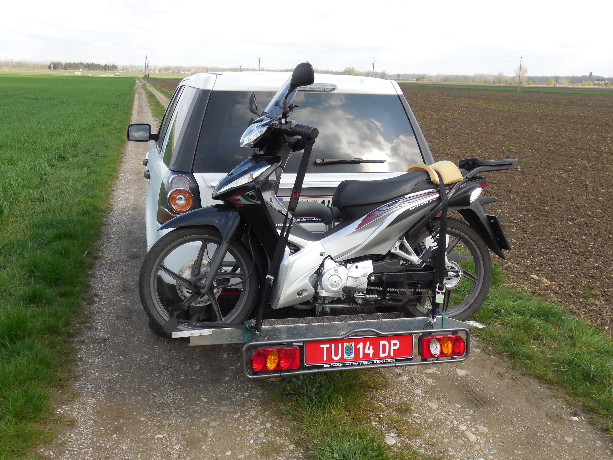

Ich befestige meine Wave vorne am Lenker (kreuzweise), die Räder mit der Schiene und über die Sitzbank. Hält fest, ohne Probleme.

Danke für die Tipps, werde ich mal ausprobieren. Allerdings soll meine in die Heckgarage, da ist recht wenig Platz.

Wenn Du sowieso die Spiegel abbauen willst/musst, besorge Dir 2 stabile Winkeleisen und 2 laengere Spiegelschrauben (vielleicht gar nicht einmal noetig, musst es ausprobieren). Die Winkeleisen bleiben unter den Spiegelhalterungen und daran machst Du die Zurrgurte fest. Beim Einparken ins WoMo lockerst Du die Spiegelschrauben ein wenig, drehst die Spiegel seitwaerts und drehst sie wieder fest. Zurrgurt an die Winkeleisen und schon steht die CUB auch vorne felsenfest.

@Peter: Die Idee mit den Winkeln ist gut, das werde ich mal testen. Danke
