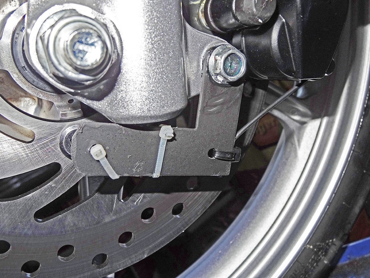

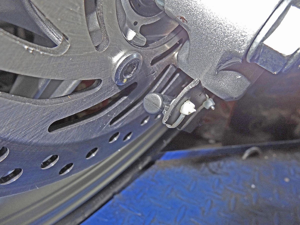

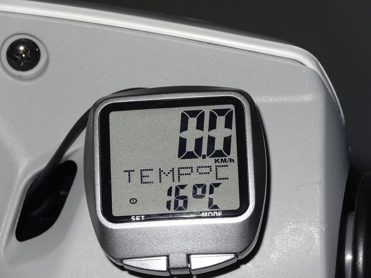

Um nicht völlig abzuschweifen, den hab ich mir letztens gegönnt:
https://www.ebay.de/itm/352380305728
Funktioniert. Gut.
Ansonsten empfehle ich nach wie vor billige kabelgebundene Fahrradtachos. Die mit Funk funktionieren nicht am Mopped.
So ein Teil aus dem Baumarkt oder aus ebay reicht völlig. Signalkabel verlängern, einen Neodym-Magneten irgendwo auf Bremsscheibe oder Felge pappen und fertig. Der 9-Euro-Tacho (mit Uhr und Thermometer) am Vision 110 läuft seit drei Jahren mit der ersten Batterie und ich bin sehr garstig zu dem Moped, außerhalb des Winterlagers steht das immer im Wetter, die Werkstatt ist voll.
Reifenumfangbestimmung für die korrekte Anzeige ist ganz einfach: Schnur, Wollfaden, irgendwas mittig auf den Reifen kleben (Panzertape), einmal rundrum und anschließend exakt abmessen.
