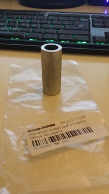

Lung Mike
Beiträge: 1783
Fahrzeuge: Honda Dax
Honda C125
Wohnort: NRW
Re: Felgenbänder auch bei Alufelgen?
Beitrag von Lung Mike »
@ Tiger
Guck mal in das alte Rad,ob du da was findrest.
Sollte so aussehen.
Gruß LungMike
Beiträge: 3892
Alter: 58
Das Ding steckt im!! Rad zwischen rechtem und linkem Radlager damit sich die Lagerinnenringe beim anziehen der Radachse nicht verspannen.Und Radlager als 2 RS Version kaufen=beidseitig abgedichtet :idea:

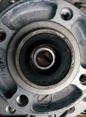

also
also das hier ist die alte speichenfelge.
werde am montag das vorderrad nochmals ausbauen und genauer schauen.
habe nochmal am rad gedreht und es schleift ein bischen an der bremse, so wie es scheint.
hoffe nur das ich das hinterrad nicht auch ausbauen muss...man das wird wieder ein krampf

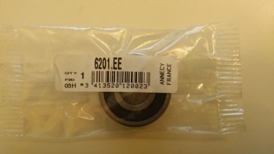

Lung Mike hat geschrieben:@ Tiger
Bzgl.:Schwergängigkeit
Hast du das Rörchen,den sogenannten Spacer mit eingebaut?
Er sollte sich zwischen den beiden Lagern befinden.
Ansonsten kann ich Andy nur zustimmen.Das sieht immer so aus.
Allerdings hier mit Schnecke.
Bzgl.Lager:
Das sind allerwelts Lager.Im Stahlbau oder bei ner guten Schlosserei erhältlich.
Wichtig,das 6201.Damit können die beim Verkauf was anfangen.
Gruß LungMike
richtig?
Lung Mike
Beiträge: 1783
Honda C125
Wohnort: NRW
@ Tiger
Von den Maßen her ja.Vom Preis her ......wow unschlagbar :up2:
Hast du das Röhrchen also gesehen?
Gruß LungMike
