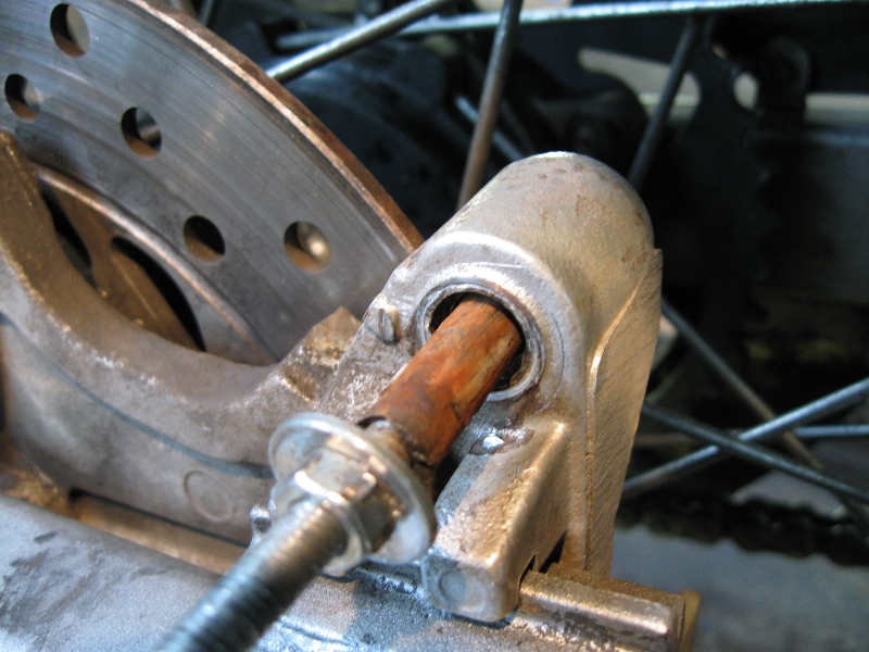

das gleiche Problem hatte ich auch an der HA Bremse meiner Innova. Den Bremsnocken habe ich nach gründlicher Reinigung/feinabziehen dann mit Keramikpaste eingebaut.
Bei meiner NX 650 HA Bremse bei der Paarung Stahl/ALU gab es große Probleme mit Kupferpaste. Chemische Reaktion führte zu einem festfressen des Stahl Führungstiftes im Alusattel. ( siehe Bild )
Den Filzring habe ich durch einen passenden O-Ring ersetzt. Seither keine Probleme mehr.

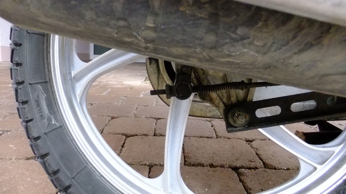

Ein kleiner Fehler muss mir trotz allem unterlaufen sein.
Das Bremspedal stellte ich mit ordentlich Weg ein (etwa 4cm).
3 Tage lang funkte alles Bestens. :inno:
Dann fuhr eine freundliche SUV-Fahrerin aus einem Parkplatz :o und ignorierte mich völlig. Sie hat mir warscheinlich angesehen, dass ich nur so auf eine Notbremsung gewartet habe.
Ich trat heftig aufs Pedal, das Hinterrad blockierte wie erwartet, dann ein klack und der Weg des Bremspedals war plötzlich nur noch 1 cm.
Meine Schlamperei hätte fatale Folgen haben können. Hätte ich das Pedal gleich straff eingestellt, dann hätte die Bremse nicht mehr aufgemacht und das Hinterrad hätte womöglich bis zum Stillstand blockiert.
Keine Ahnung was ich da übersehen habe, bin eigentlich kein Murkser.
Gruss Dieter

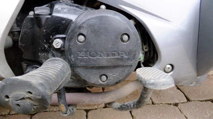

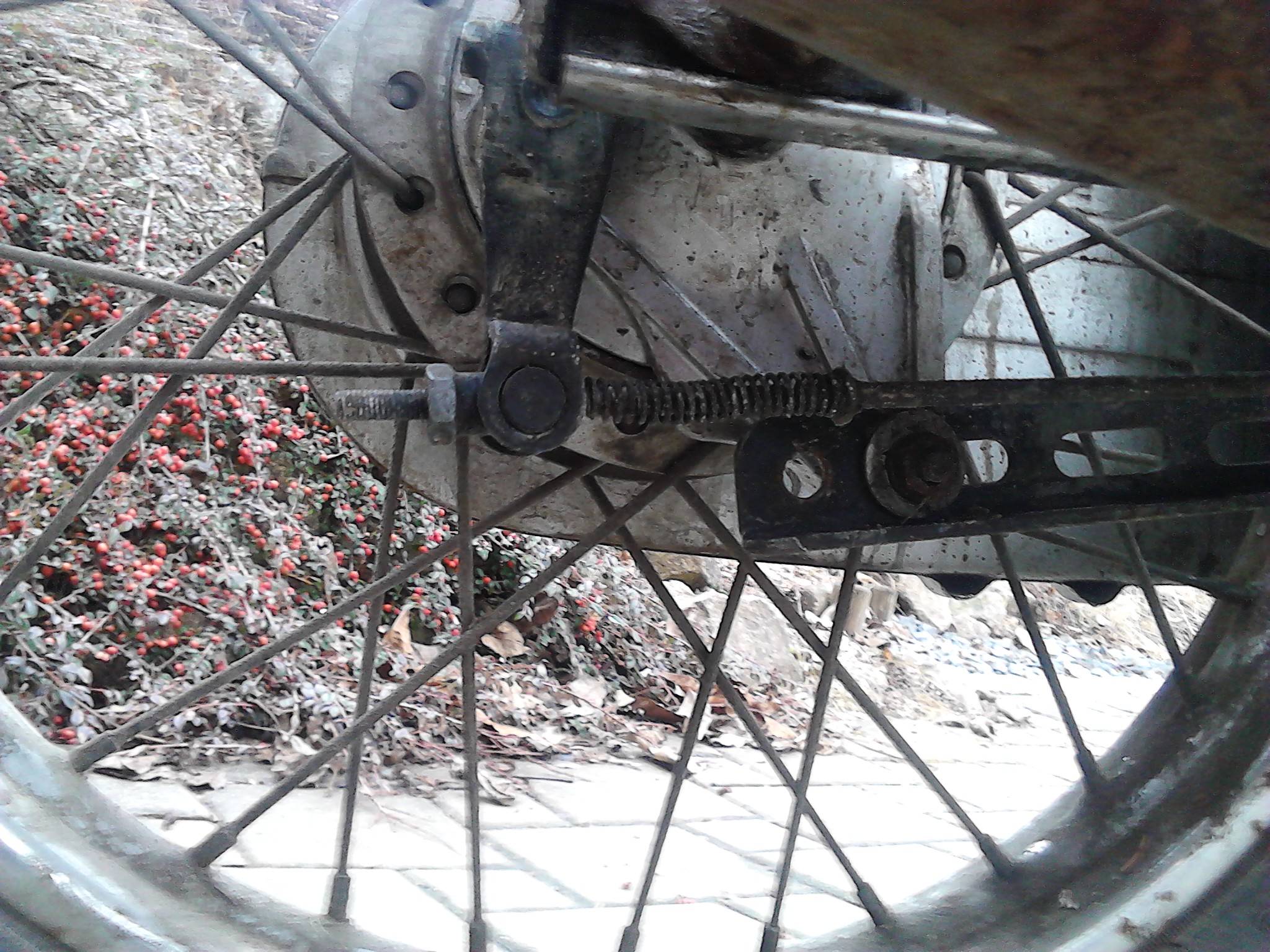

ich habe die Grundstellung des Bremspedals ( nicht gedrückt ) im Bild festgehalten. Hebelrohr schlägt unten
an Fußrastenstange an.
Nach 20 mm spricht die Bremse an. Der Hebel wird so eingestellt dass bei getretener Bremse
zwischen Hebel und Bremsstange etwa 90° stehen. So ist die Bremswirkung am optimalsten.
Warum Deine Bremse strammer wurde ist mir ein Rätsel. Prüfe mal die Grundeinstellung wie beschrieben.
notfalls nochmal alles auseinander schrauben und prüfen.
Gruß Charly :prost2:

Karl Retter hat geschrieben:Warum Deine Bremse strammer wurde ist mir ein Rätsel. Prüfe mal die Grundeinstellung wie beschrieben.
:oops: Ups, habe ich doch gepfuscht.
Um den Fehler zu erkennen, braucht man nicht mal ne Brille.
Wahrscheins ist durch die Vollbremsung die Schraube verrutscht und hat die Bremse strammer gezogen.
Eine andere Erklärung gibt es nicht.
Was mir an diesem Tag so die Sinne vernebelt hat, dass ich nicht die dafür vorgesehene Ausstanzung benutzt habe, weiß ich nicht. Passiert mir jedenfalls nimmer.
Gruss Dieter

Beiträge: 5728
Re: Bremsbelag Verschleiß
Marsmännchen hat geschrieben: Wahrscheins ist durch die Vollbremsung die Schraube verrutscht und hat die Bremse strammer gezogen.
Ick gloob ick steh ma wieder uff´m Schlauch.
Wie soll das denn funktionieren, das eine Schraube unter Belastung in Richtung stramm verrutscht :?:
Unter Zugbelastung ist doch nur lockern möglich. :wtf:
