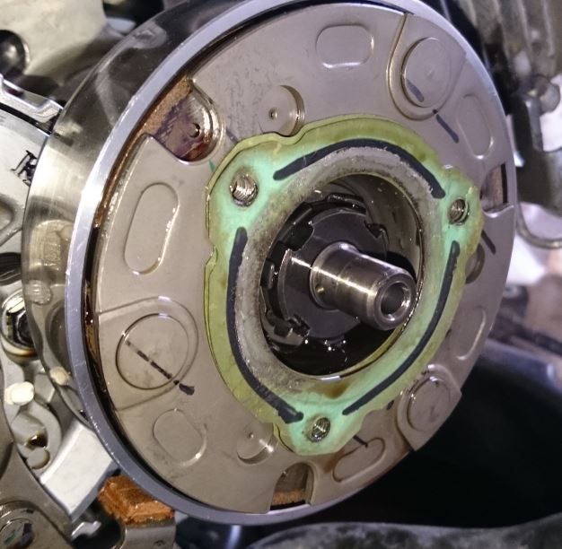

So, gestern war bei mir nun nach knapp fast 7 Jahren auch mal die "große" Inspektion fällig. Bisher hatte ich, auch in der letzten Zeit wo ich wenig gefahren bin, jedes Jahr den "kleinen" Service mit Ventilspiel, Ölwechsel etc. gemacht. So, diesmal also auch Zentrifuge reinigen. Ich hatte hier nen kompletten Satz Dichtungen aus Thailand und die Zentrifugendichtung extra original von Honda...
Also ran ans Werk...
Erstmal alles ganz normal, mal nen neuen Luftfilter verbaut, Ventilspiel kontrolliert etc. Dann Öl abgelassen und den Seitendeckel vom Motor ab. Da gings dann langsam los mit meiner Verzweiflung. Die Inno stand zwar auf dem Seitenständer aber diese Ausrückfeder ist mir natürlich trotzdem raus gefallen und direkt in die Ölauffangwanne (nicht zum letzten Mal an diesem Tag...). Und dann klebten da überall Reste von der Dichtung... Erstmal probiert wie "gut" die abgehen und die gingen natürlich gar nicht gut ab... Das war dann der Moment, wo ich Ralf zuhilfe gerufen habe, der aber leider nicht da war... Also erstmal Abendessen und dann weiter... Ich hab die Dichtungsreste dann doch noch ganz gut ab bekommen mit der "Vorderseite" eine Cutter-Messers (hab ich in nem Video hier gesehen) und dann mit dem Fingernagel nochmal nachgekratzt. Dann die Zentrifuge zerlegt, ist ja kein Hexenwerk. Aber was seh ich da: Da hat es wohl der Thai in der Produktion es besonders gut mir mir gemeint und gleich zwei Zentrifugendichtungen verbaut! Die gingen dann auch nicht ganz problemlos runter, aber es hat sich schon gelohnt. Da hing schon ordentlich Schmodder drin. Neu Dichtung rein, wieder zusammen geschraubt, ist weiter kein Problem. Aber dann, diese verd... Ausrückfeder... 6 mal hab ich versucht den Deckel wieder aufzusetzen und jedes Mal ist mir dieses blöde ding vorher wieder rausgefallen. Also Schräglage Seitenständer reicht nicht... Dann etwas schräger auf Holzbalken gelegt, hat auch nicht gereicht. Dann hab ich die Inno von zwei Helfern halten lassen und dann gings immerhin beim zweiten Versuch. (Ich hab hier den Tip mit dem Holz unterm Vorderrad gesehen, hab ich aber irgendwie nicht ganz verstanden...).
Dann war da noch die Krümmerdichtung... Die aus meinem Thai Dichtungssatz war ca 4 mal so dick wie die originale (gut, die war etwas gequetscht, aber so arg...). Damit konnte ich den Auspuff nicht mehr montieren, weil er damit an der mittleren Schraube viel zu tief hing. Da werde ich also nochmal ne Original Honda Dichtung besorgen müssen...
Alles in allem ne Arbeit die natürlich gemacht werden muss (Meine Inno hatte jetzt knapp 15.500 km drauf), die ich aber nicht jedes Jahr machen werde... Und nächstes Mal frag ich freundlich bei Ralf nach, ob ich seine Hebebühne nutzen darf... das macht das ganze zumindest deutlich angenehmer (mir tun immer noch die Knie weh von dem ewigen knien neben der Inno...).
Hier noch ein Bild von der doppelten Zentrifugendichtung:
