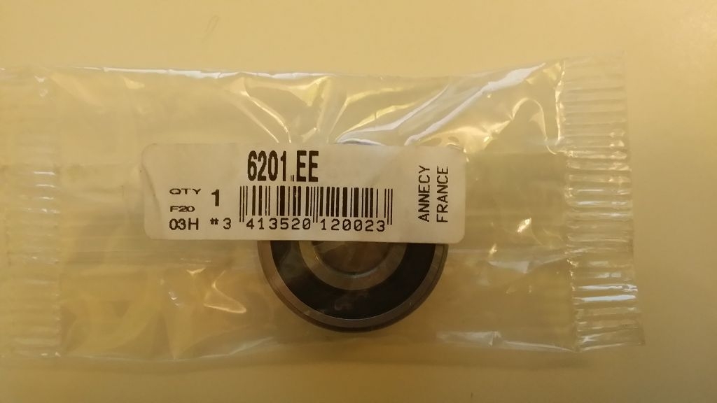

kannst du mir auch eine Adresse nennen wo ich hochwertige Lager finde die passen?

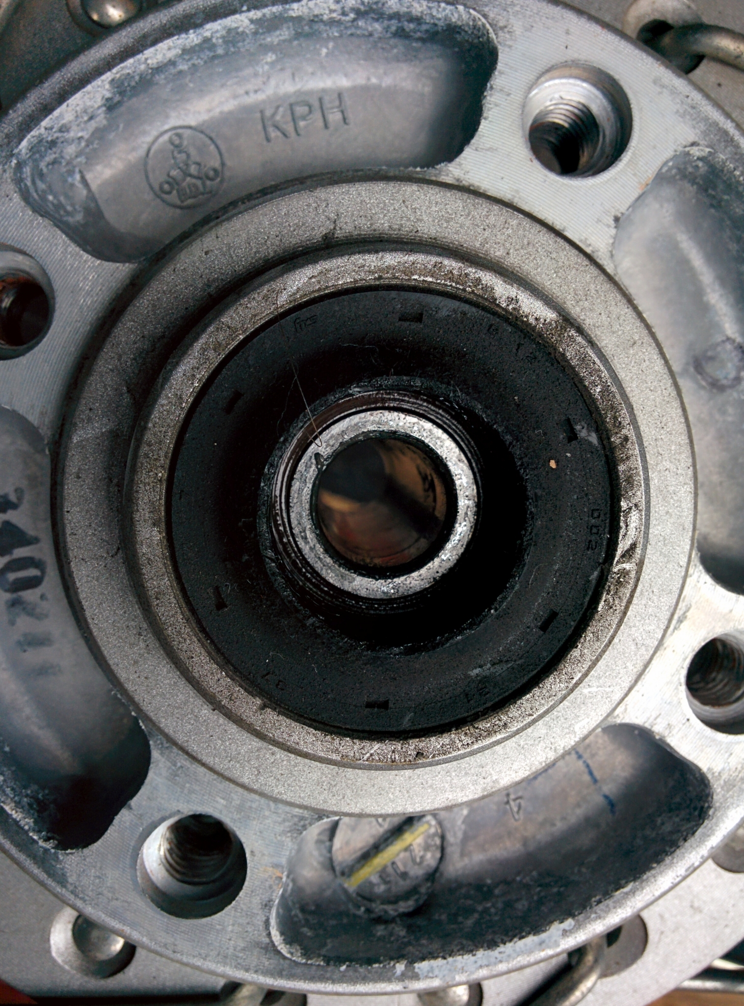

@ Tiger
Bzgl.:Schwergängigkeit

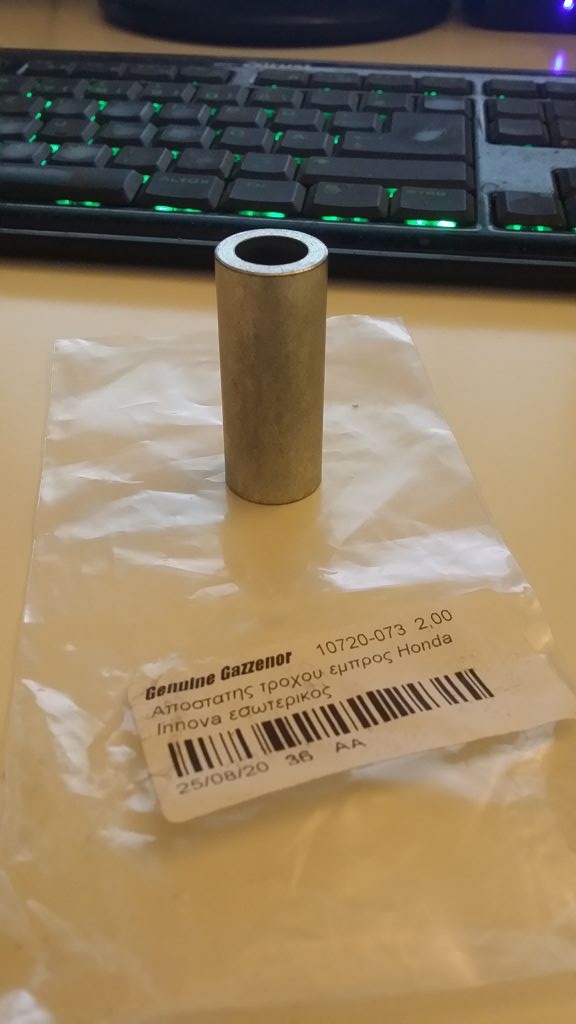

Hast du das Rörchen,den sogenannten Spacer mit eingebaut?
Er sollte sich zwischen den beiden Lagern befinden.
Ansonsten kann ich Andy nur zustimmen.Das sieht immer so aus.
Allerdings hier mit Schnecke.
Bzgl.Lager:
Das sind allerwelts Lager.Im Stahlbau oder bei ner guten Schlosserei erhältlich.
Wichtig,das 6201.Damit können die beim Verkauf was anfangen.

ich hab das rad so eingebaut wie das speichenrad vorher eingebaut war , einen spacer/ röhrchen hab ich nicht gesehen.

@ Tiger
Guck mal in das alte Rad,ob du da was findrest.
Sollte so aussehen.
Gruß LungMike
Beiträge: 4255
Re: Felgenbänder auch bei Alufelgen?
Das Ding steckt im!! Rad zwischen rechtem und linkem Radlager damit sich die Lagerinnenringe beim anziehen der Radachse nicht verspannen.Und Radlager als 2 RS Version kaufen=beidseitig abgedichtet :idea:
also das hier ist die alte speichenfelge.
werde am montag das vorderrad nochmals ausbauen und genauer schauen.
habe nochmal am rad gedreht und es schleift ein bischen an der bremse, so wie es scheint.
hoffe nur das ich das hinterrad nicht auch ausbauen muss...man das wird wieder ein krampf

Lung Mike hat geschrieben:@ Tiger
Bzgl.Lager:
Gruß LungMike
richtig?

@ Tiger
Von den Maßen her ja.Vom Preis her ......wow unschlagbar :up2:
Hast du das Röhrchen also gesehen?
Gruß LungMike

Schwer zu sehen, aber ich bin der Meinung dass die Gummikappe immer noch im alten Rad steckt. Entferne die mal und stecke die aufs neue Alurad. Du bringst diese Kappe relativ einfach raus.
Und diese beiden Distanzstücke/Spacer (Rörchen) die müsstes du eigentlich verbaut haben. Wenn nicht frage ich mich wie du überhaupt damit fahren kannst.

Hmmmm...., wenn ICH solche nachgebauten Alufelgen für MICH mit Radlagern versehen würde, würde ich prinzipiell nur C3-Lager (also mit erhöhter Lagerluft) von einem Markenhersteller verwenden. OK, die sind teurer...., aber die halten dafür auch "ewig" und gleichen ggf. durch ihre leicht erhöhte Lagerluft auch "gaaanz kleine" Falschbohrungen des Lagersitzes in der Felge aus. Und die Arbeit ist ja nun die gleiche.... für den 0815-Fall reichen natürlich auch z.B. diese hier: http://www.ebay.de/itm/10-Stuck-6201-2R ... SwxH1UCv8F 0,79€ pro Lager spricht dann evtl. nicht für deutsche Wertarbeit....., aber Lager nach DIN sind es auch..... :mrgreen:
