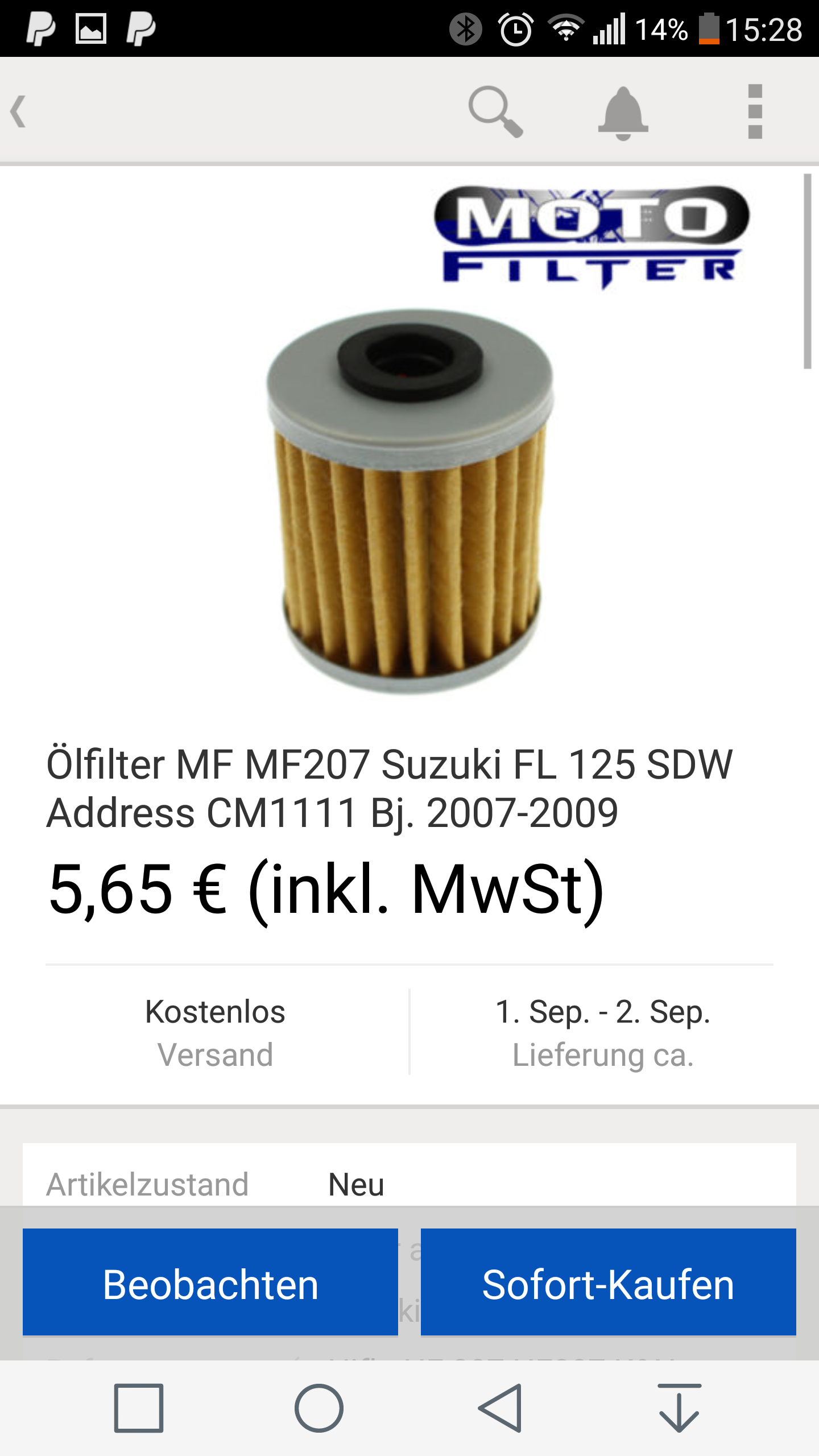

Da ist egal welchen ich nehm oder ist einer von denen besonders mies?
CB50_1980
Beiträge: 1899
Fahrzeuge: ANF 125i
Re: Service an Inno selbst gemacht, Kurzbericht Dummie am We
Beitrag von CB50_1980 »
Ich denke mal ja, ist egal. Werden ja beide ausdrücklich für die Suzi angeboten. Wobei das hier eigentlich ein Inno-Faden ist. Und Innovisti keine Ölfilter kaufen ;) .

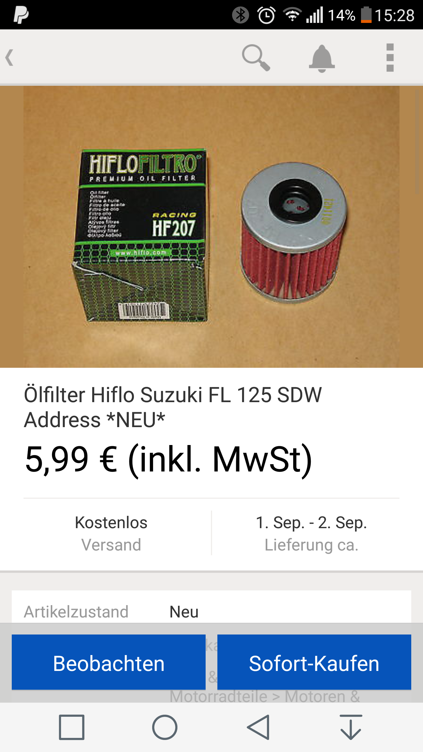

Ludi
Beiträge: 318
Fahrzeuge: Honda Wave 110i
Beitrag von Ludi »
Als Wave-Fahrer beneide ich dich um den vorhandenen Ölfilter, aus diesem Grunde werde ich dir nicht helfen! :aetsch1: nur Spaß ;)
Also HiFlo Filter habe ich schon ein Paar mal an meine alte (verkaufte) Honda RC36 verbaut und war wie Original.
Die Abkürzung MF Ölfilter sagt mir nichts außer es handelt sich um Massey Ferguson, das ist bekannt.
Ich denke, egal wie du dich entscheidest, sie werden beide das tun wofür sie gedacht sind.
Hier für 8 Cent mehr sogar mit Kupferdichtring.
http://www.ebay.de/itm/HIFLO-Olfilter-S ... 2342b935be
Ludwig
Fortes fortuna adiuvat!
Kaventsmann
Beiträge: 40
Registriert: So 19. Jul 2015, 20:15
Fahrzeuge: 883 iron
Beitrag von Kaventsmann »
Bestellt - Danke für den tipp ludi!
Wusste garnicht, dass ich mit einer address irgendwie im vorteil sein könnte [emoji14]
Filtert die inno also garnicht?!
