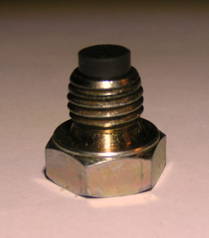

Ob Alu- oder Kupferdichtringe oder billige Drehmomentschlüssel für die ausgerissenen Gewinde veranwortlich sind, kann ich mir nicht vorstellen.... :roll:
Messt doch mal bei Euren Hondas nach, wie da die Verhältnisse sind....
Bei meiner SMC 120, gebraucht erworben, fand ich auch eine Ablassschraube mit Magnet vor.
(keine von Kellerharrer!)
Diese hat nur ca. 5 Gewindegänge. Der Gewindeaussendurchmesser ist mit 11.8mm knapp unter Nenndurchmesser nur an 3! Gewindegängen vorhanden.
Der erste und der letzte Gewindegang sind durch den Anschnitt nicht voll tragfähig.
Wenn ich die Schraube lose, bis knapp an den Anschlag eingedreht habe, konnte man diese seitlich lustig hin- und her-wackeln. :down2:
Das heisst, die nutzbare Gewindelänge beträgt max. 5mm....
bei 12mm Durchmesser ist das viel zu wenig!
Kein Wunder, wenn das arme Motorblock-Gewinde aufgibt.... :wein:
Richtwert für die minimale Gewindelänge ist, wenn ich mich recht erinnere, 1.5 x Durchmesser.
Die Gewindelänge im Motorgehäuse bei der SMC oder auch Skyteam beträgt ca.17mm, also korrekt.
Jetzt fahr ich erstmal ne alte Skyteam-Ablassschraube. Die ist mit 16mm Länge lang genug und
verkraftet auch ein Anzug mit nicht so exaktem (Über-) Drehmoment.
Gewinde sei Dank, findet man auch im Handel passende lange Magnetablassschrauben ...:up2:
Frohes Basteln und Gute Fahrt
Ach ja, hier noch ein Bild vom Gewindefeind:
