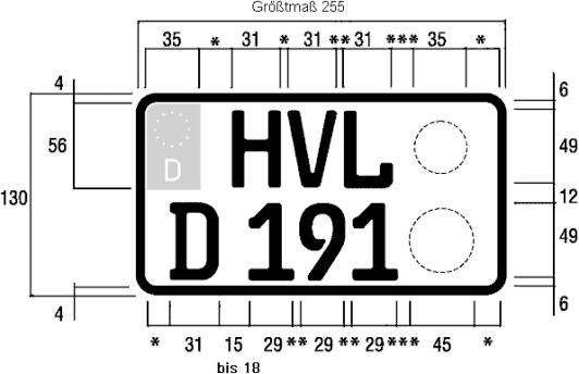

Pille hat geschrieben: ↑
Do 15. Jun 2017, 00:24
und der Deutsche Industrie Norm Stempel ist hinten auch drauf. Also nix mit selbst gebastelt :geek:
hinten drauf ist der Stempel des Kennzeichenherstellers, also dem Rohling ohne Legende.
Vorne drauf gehört ein kleiner runder Stempel mit der Register-Nummer des zertifizierten Prägebetriebes der die Legende prägt. Damit "garantiert" dann der Prägebetrieb die Einhaltung der gesetzlichen Maße und man kann immer über die Nummer nachschauen, wer das geprägt hat (mit den entsprechenden Folgen für die Schilderbude wenn was nicht "stimmt").
Die Registernummer ist so aufgebaut wie z.B. 1M7815/3

zu a)
ja, ist natürlich möglich.
Das alte Schild muss aber nicht vernichtet werden sondern nur in der Zulassungsstelle "entwertet" werden, sprich die Siegel werden entfernt. Wenn du ein neues Schild hast mit der gleichen Legende wird dir das dann abgesiegelt, kostet eine kleine Verwaltungsgebühr von 3 oder 4 Euro.
zu b)
https://www.gesetze-im-internet.de/fzv_ ... age_4.html
mit dem Taschenrechner kannst du dann ausrechnen, was minimal geht. Schmaler als das von Pille wird aber bei dir dann auch nicht gehen, weil du in der 2. Zeile ja auch 3 Erkennungsnummern hast. Dieses gibt dann die Breite vor, auch wenn du oben nur einen Buchstaben hast.
Aber....Recht haben (mit den legalen Sondergrößen) und Recht bekommen (bei der Schilderausgabe abgesiegelt) sind zwei paar Schuhe :mrgreen:

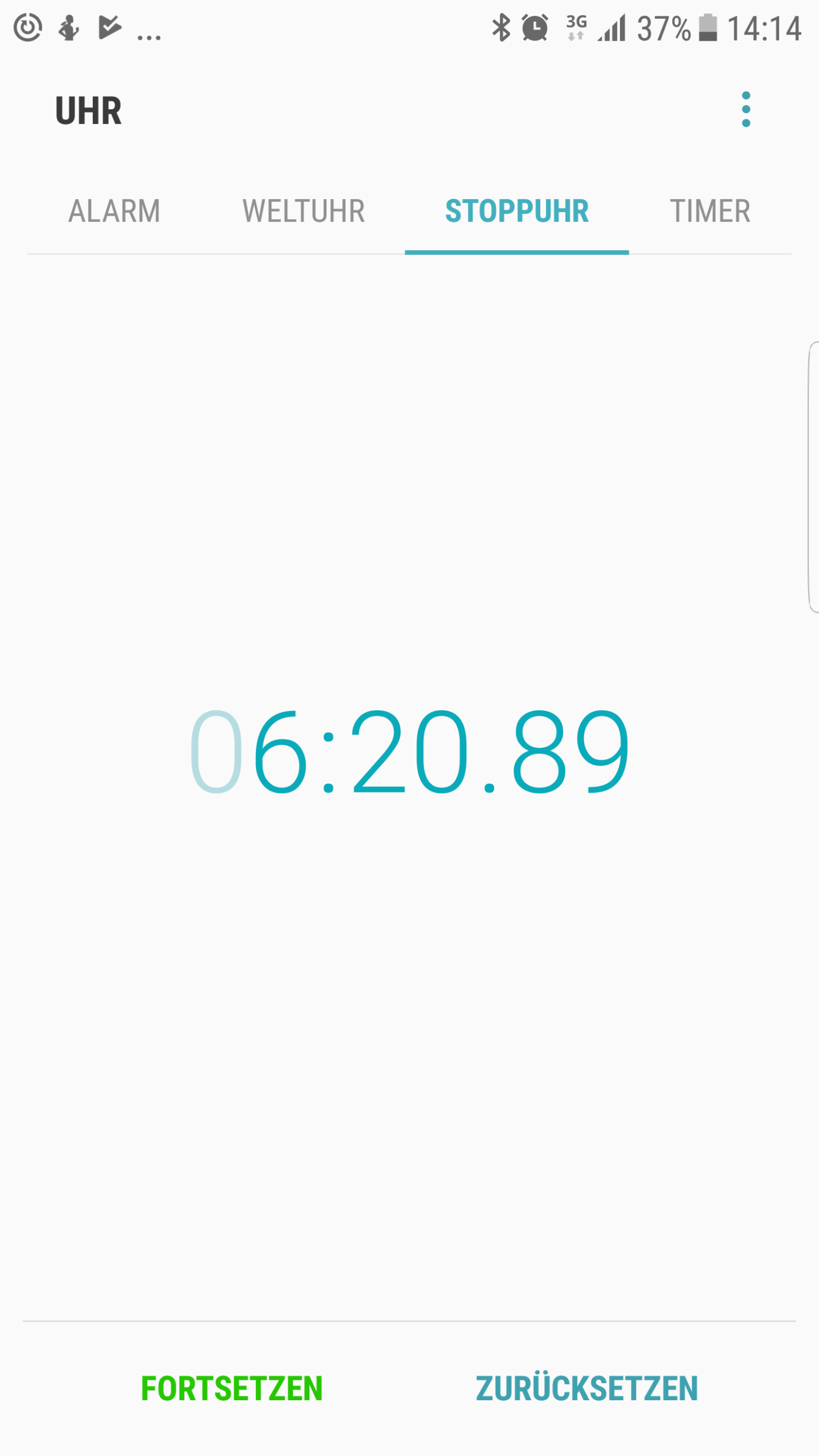

Heftig. Das ging selbst mir schon fast zu schnell und zu einfach.
Ich hab vom aufblinken meines Termins an der Anzeigetafel bis zum "vielen Dank auf Wiedersehen" die Zeit gestoppt.
Herrlich :prost2: :laugh2: :popcorn gross: :inno2:
