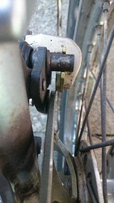

Bin gerade meine Inno am bereitmachen für die MFK. Mit den Bremsen hapert es nun aber ein wenig. Vorne habe ich die Scheibe plus Beläge von Faddybike bestellt. Beim zusammenbau steht nun die Scheibe am hinteren Belag an. Wenn ich es trotzdem Festschraube ist das Rad folglich blockiert.
Auf dem Bild sieht man den Knackpunkt. Hat von euch das Problem auch schon mal jemand gehabt mit neuer Scheibe und neuen Belägen? Ich müsste den Belag fast 1mm abschleifen damit das nicht mehr ansteht. Oder habe ich eventuell beim Zusammenschrauben irgend etwas verpeilt? :?
Danke für eure Hilfe :)
Gruss Adi

aede2k hat geschrieben:Hat von euch das Problem auch schon mal jemand gehabt mit neuer Scheibe und neuen Belägen?
Yup, habe ich auch schon gehabt. Mangels Zeit und Geduld habe ich zu meinen U-Scheiben gegriffen. Seither fährt und bremst sie tadellos.
Ich habe zu meiner Innova eine ausgesprochen pragmatische Beziehung. :mrgreen:
Beiträge: 13377
Re: Service an Inno selbst gemacht, Kurzbericht Dummie am Werk
hmmmm, schau dir vieleicht nochmal die Explosionszeichnung an. Vielleicht irgendeine Hülse verkehrt drin?
die mit Nr 5 bezeichneten Hülsen sind offenbar gleich ..... scheidet also aus .....
Ich fotografiere meine Arbeitschritte immer, dass ich das Zeug hinterher wieder zusammen bekomme. Vielleicht fällt dir ja was auf, was anders sein könnte.

Danke für die Antworten. Gestern hatte ich nochmals Zeit, mich dem Problem zu widmen.
Die komplette Zange war "festgefressen", somit konnte sie sich nicht hin und her bewegen und auch nicht richtig positionieren. Bis ich das gerafft habe, dass die beweglich sein muss, dauerte es ein paar Minuten :stirn:
Nachdem ich der "bewegliche Teil" draussen hatte, konnte ich die Bolzen vom Rost befreien und neu schmieren. Jetzt läuft das wieder und ich konnte auch alles einwandfrei montieren....
gruss Adi
