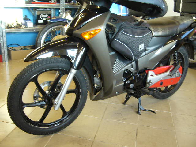

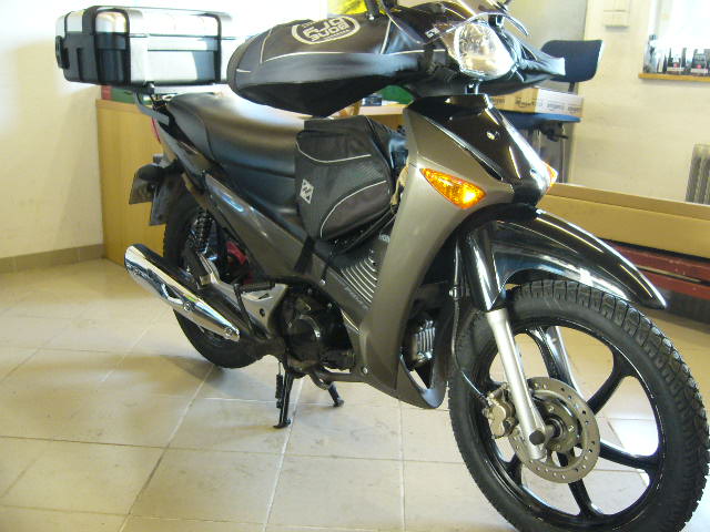

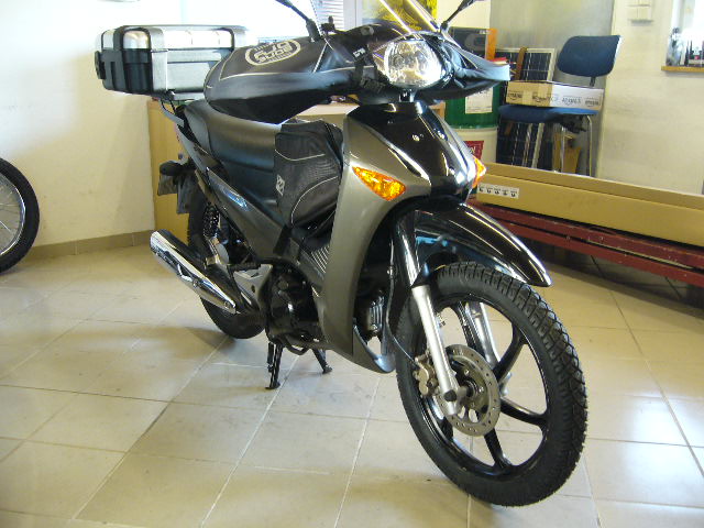

Hi Tiger,
am bequemsten ist ein Satz Alufelgen von Faddy-Bike (dgl.), hier schwarz lackiert,
die Speichen willst Du im Winter nicht wirklich pflegen müssen.
Meine Speichenräder haben schon mehrere Winter hinter sich, den Felgenringen sieht man nichts an,
den Speichen trotz intensiver Pflege schon. (Sofortiges Putzen nach jeder Winterfahrt, jede Speiche einzeln)
Meine Inno fährt jetzt den vierten Winter durch, man sieht es ihr kaum an.
Wichtig ist konsequentes Warmfahren, wenn es nicht schon angemerkt wurde.
Anbei Bilder meiner Inno. (Mit neuem, gewagtem Kettenkastendesign
einen zweiten, originalen Kettenkasten habe ich ja im Regal liegen)
Gruß und allzeit viel Spass mit Deiner Neuerwerbung!
Gruß Ralf

Sind das die alufelgen die du drauf hast?
Sehen Hammer aus!
Die hab ich bei faddy nicht entdeckt..
Was hast für beide gezahlt?
Sehen Hammer aus!

Was ein gepflegtes Fahrzeug.
Und der Kasten, was ist da los?

jedenfalls so schöner als silberfarben ... 'ne schwarze Inno verlangt nach einem schwarzen Kettenkasten, schwarz glänzend!NORTON hat geschrieben:Mit neuem, gewagtem Kettenkastendesign![]()

@Tiger: die Felgen habe ich selber mehrfach mit der Sprühdose im Warmen........
sind von Faddybike, war das Angebot für 150.-/Paar.
Laufen schön rund, sind leicht und dicht. (Die Speichenräder verlieren bei mir alle 14 Tage ca.0,3 bar.
@Pille: den kriegst Du....*streichel*
Mein silberner Kettenkasten ist beim Lackierer, wird glänzend schwarz lackiert,
am liebsten würde ich noch Schwinge und Rastenträger lackieren lassen, habe ich aber nimmer doppelt,
sodass ich es bleiben lasse. Evtl. dann im Sommer, wenn ich mehr Q fahre.
Gruß Ralf
