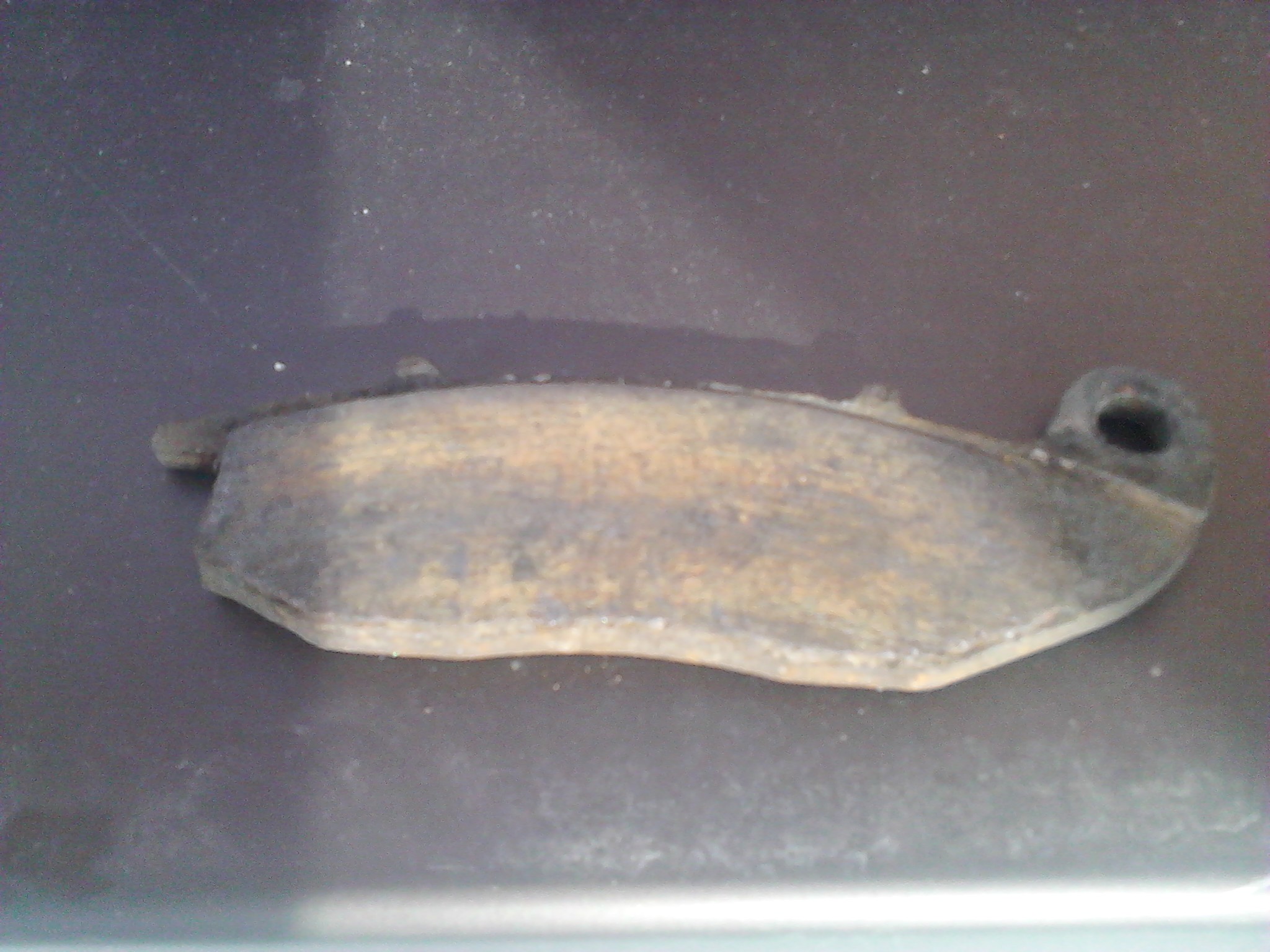

So, die vorderen Bremsbeläge wären gewechselt
Was mir gar nicht gefallen hat, ist der ungleichmässige Abrieb eines Bremsbelages.
Was stimmt da nicht? Ich vermute, dass der eine Zylinder stärker als der andere drückt.
Habt ihr eine andere Erklärung.
Gruss Dieter
Gruss Dieter
- Böcki
- Beiträge: 3103
Re: Bremsbelag Verschleiß
geht doch noch, da habe ich schon schlimmeres gesehen...
absolut gleichmäßige Belagdicke zu Ende der Nutzung ist immer der Idealfall, je nach Alter der Bremse, Witterungseinflüsse, Korrosion der Kolben usw. drückt der eine meistens mehr als der andere. Das Foto ist jetzt nicht so der Hit, aber ich würde da jetzt noch nicht das große Zerlegen anfangen. Evtl. mal weiter beobachten und wenns schlimmer wird ggfs. mal Kolben weit rausdrücken und dann säubern. Macht man aber am besten immer bevor man neue Beläge einbaut.
