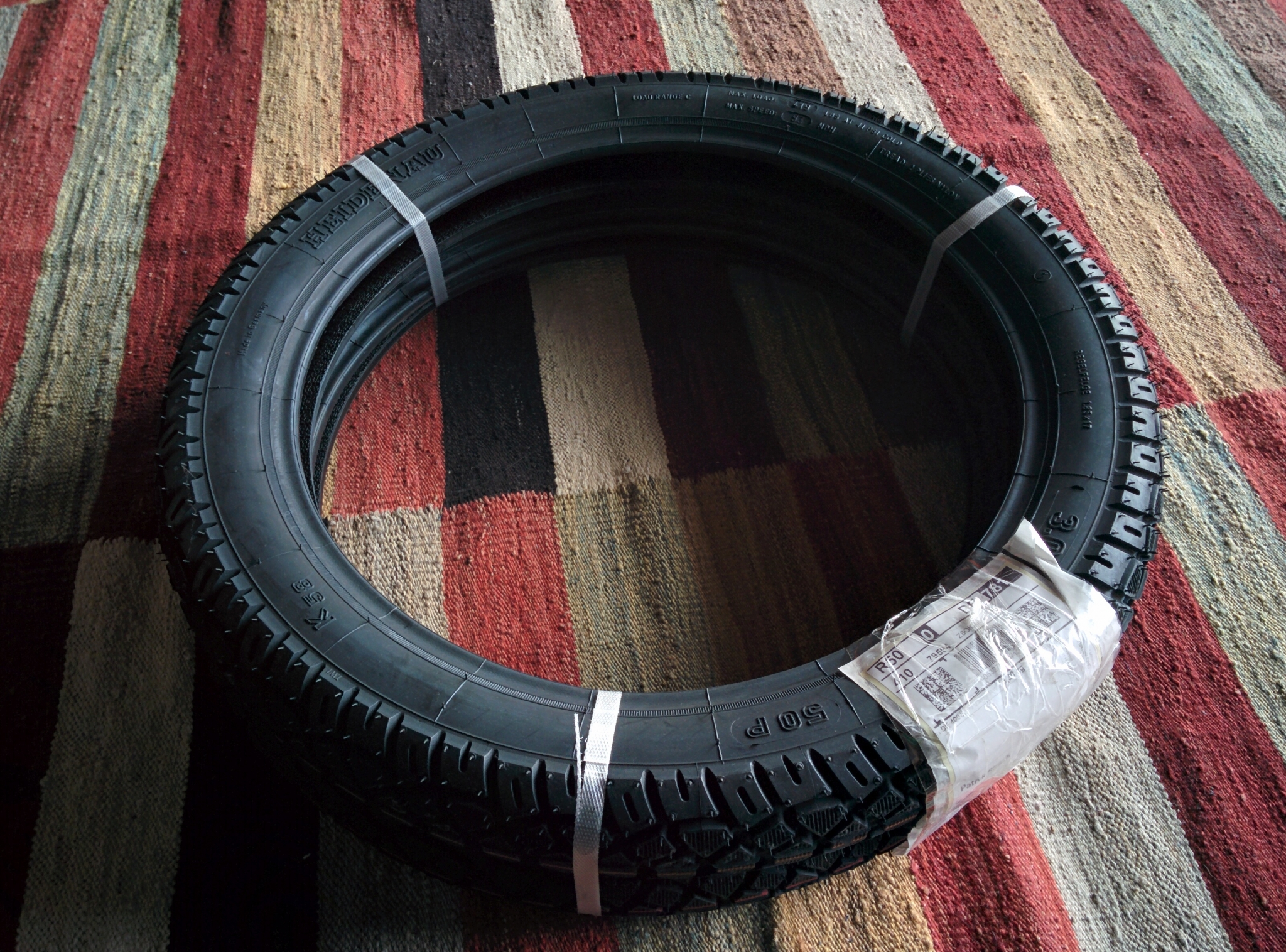

Hallo Zusammen,
ich komme erst jetzt dazu auf meine Innova winter-alu-felgen mit heidenau k58 zu montieren.
brauch ich dazu umbedingt felgenbänder? ist das nötig bei alufelgen?
wenn ja wo bestellt ihr die?
lg tiger
lg tiger

dann braucht man die bänder nur bei den speichen richtig?
hier noch paar bilder

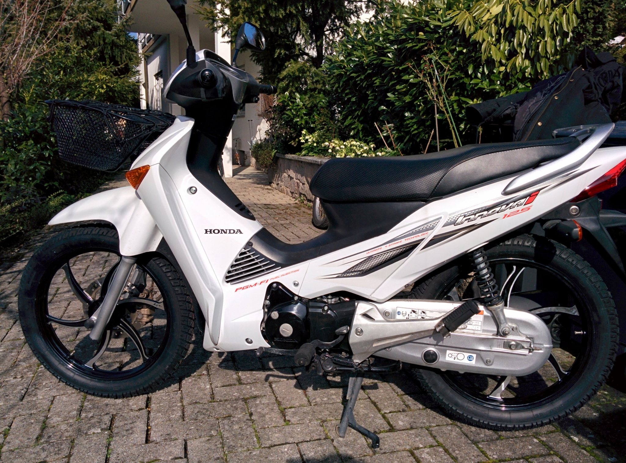

Re: Felgenbänder auch bei Alufelgen?
Bowah, gehts noch geiler... trautes Heim, die weisse Inno vor der perfekten Bude.
Alter, da wäre ich gerne...
@ Tiger
Sieht toll aus.Hat was.
Danke für's Bild.
Gruß LungMike
Danke für's Bild.
Gruß LungMike
- Beiträge: 7427
- Wohnort: Weil der Stadt
ja sieht super aus.
Wenn Du noch einen drauflegen willst lackiere den Kettenschutz ebenfalls weiß und montiere die kleine Puig Scheibe.

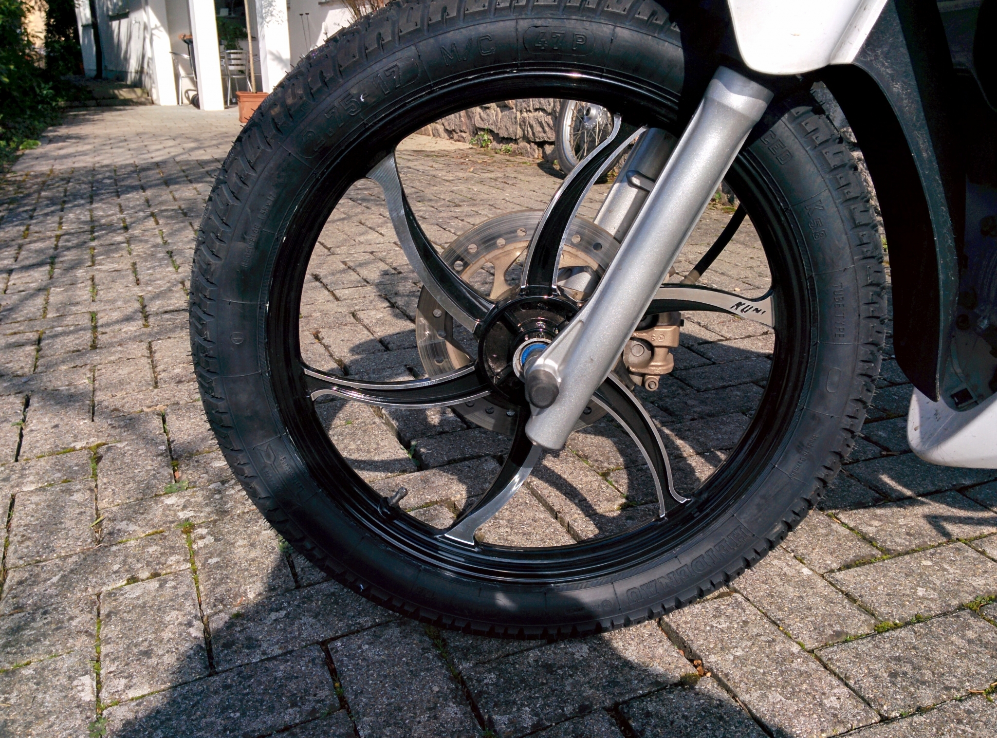

aber jetzt bin ich nicht sicher ob ich was falsch gemacht/ montiert habe...wenn ich fahre dann hört sich das so an als würde das vordere radlager heulen...die radlager stehen offen...siehe bild
wenn ich das rad in die luft nehme dreht es sich auch nicht besonders leicht..
Bin auch oft in Thailand unterwegs kann mir da öfter mal was mitbringen..
Das ist völlig normal und sieht bei jeder, mir bekannten, Nachrüstalufelge so aus. Diese Nachrüst Alus dafür gemacht dass sie auf die alten CUB's passen. Und diese haben alle einen mechanischen Tacho. Deshalb haben diese Räder eine Vorbereitung zur Aufnahme der Tachoschnecke. Diese würde dann das Radlager abdecken. Abdecken aber nicht abdichten!Tiger hat geschrieben:...die radlager stehen offen...siehe bild
Ich fahre seit Jahren mit diesen Alufelgen rum. Ohne Probleme. Bei einem Motorrad mussten ich mal das Radlager tauschen. Aber das ist eine kleine Sache und ist für kleines Geld erledigt. Aber es war nur einmal an einem Motorrad. Wahrscheinlich wird da schon von Anfang an ein billiges Lager verbaut.
Aber wenn bei dir das Lager pfeifft dann ist es normalerweise defekt und muss getauscht werden. Tausche die Lager gegen hochwertige Radlager aus und die wirst für das ganze Motorradleben lang dann deine Ruhe haben.
