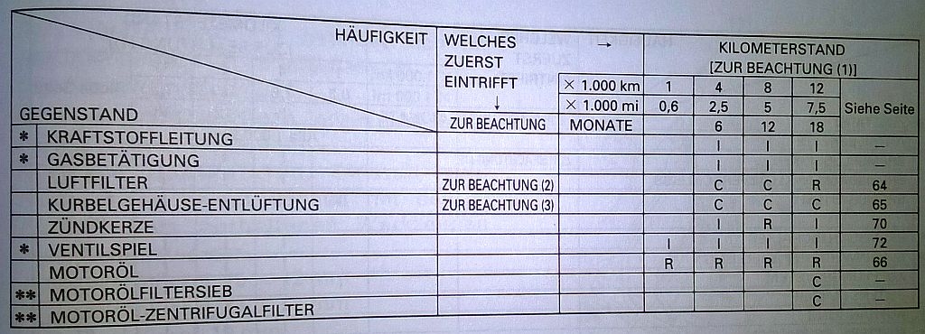

Braucht kein Mensch, schon gar nicht nach Ablauf der Garantiezeit.
Deine hat 8600 km drauf.
Mach einfach mal einen Ölwechsel und dann alle 4000km wieder. Schau dabei auch nach dem Ventilspiel und wenn du Gelegenheit dazu hast nach der Zentrifugendichtung.
Alles andere wie bei jedem anderen Fahrzeug auch:
Bremsflüssigkeit alle zwei Jahre, würd ich an deiner Stelle zur Sicherheit auch bald machen.
Ölstand nach jeder Tankfüllung, Kettenspannung, eher -durchhang jede dritte Tankfüllung beim Ölen, Kondom am Luftfilter leeren im Winter jede Woche, Sommers alle drei.
Ein bischen Öl hier, ein bischen Fett dort, also meinetwegen Züge ölen, Seiten- und Hauptständer fetten,
Weitere Sachen nach Verschleiß und defekt, also Bremsbeläge, Reifen, Zündkerze, Federbeine, Lampen, Lenkkopflager, Luftfilter, Fußrastengummis, ....
Gabelöl kann bei um die 20000km auch noch sinnvoll sein
Aber ansonsten: Fahren, fahren, fahren
Edit: Das Heft gibt echt nicht viel her:
