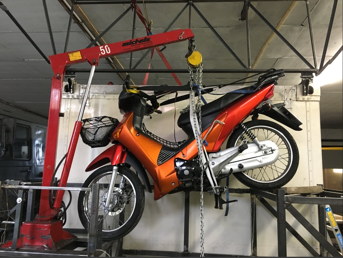

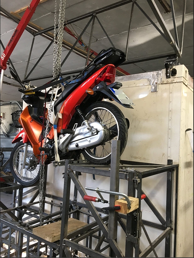

Also hier mal zwei Bilder wie es später aussehen soll:
Wie die Halterung aussehen soll?... muß ich mir noch überlegen... Wird nicht ganz so einfach da ja bei der Inno viel Plastik ist,
aber ich werde da sicherlich einen Weg finden... selbst wenn die Inno Stripteas machen muß... ich bekomme die da Oben (ca. 3,4m)
Pistenfest!
Der versierte Leser kann das Trägerfahrzeug erkennen :roll:. Das ganze wird auch nicht hinten angebracht sondern
Hinter dem Führerhaus. Hinten ist eine Ladebordwand und um gleich die Frage des Gestells zu beantworten:
Stahlrohr 40x40x2 (Hochbelastete 40x40x3) für
- Heizung, Wasserversorgung, Geni, Wechselrichter, Batterieen etc. und was man sonst so braucht. Gewicht ~150 kg ohne Kran.
Im Endausbau wiegt das Ganze dann rund 480 kg (mit Inno) :stirn:.
Damit dürfte das Kopfkino entweder erst einmal zu Ende sein oder einen neuen Film abspielen :popcorn gross: .
Bitte nicht nach dem Sinn fragen... und zerstört mir nicht meine Welt...ich fühle mich da so richtig wohl drin.
Und nein das zGG ist etwas über 3,5 t :wein:
Ulrich
und immer gute :inno2: :inno2: :inno2:

Du baust ein Expeditionsfahrzeug auf Basis eines Allrad-MAN Wechselladers, ein KAT1 6x6 oder 8x8 .....?
Ok, ich red da schon gar nicht mehr drein ...... für mich war damals schon mein VW T3 1,6 D eine große Nummer ....
mist, ich bin kein wirklicher homo sapiens, also nicht immer wirklich vernunftbegabt .....
ok, du hast einen Kran dran ...... brainstorm ....... ganzeleisedenken ..... ichsagschongarnichts ..... schau dir mal die Inno an .... von unten ..... da sind vier Schrauben im Motorblock, mit denen der Fußrastenträger befestigt ist .... ob sich da eine art adapter,schnellverschluß wasauchimmer befestigen ließe mit dem man die Inno ruckzuck dort oben befestigen kann .....

Etwas interessiert mich nun doch. Wenn du schon mit so einem Trum verreist dann wirst du wohl mit dem wohl auch dahin fahren wo ein solcher nötig ist. Nur was machst du dann mit der Innova? In solch harschem Gelände wird es auch für die Innova sehr schwierig. Da gibt es besseres.
Und warum muss die Innova schräg stehen? Dein Fahrzeug ist ja sicher mindestens 2.20 breit wenn nicht sogar 2.50. Die Innova hat eine Länge von 1.90, passt also quer problemlos vor die Ladewand. Warum willst du sie dann schräg stellen?

nachdem ich deine abstellmöglichkeit sehe wäre es fast sinnvoller die Inno umzudrehen
so das der zylinder nach oben zeigt , oder gibts da wiederum mit der höhe probleme (lenker,spiegel)?

Also Warum die Inno: Ich habe nicht vor in jedem Dorf mit dem Teil zum Markt oder vor die Kaffebude
zu fahren. Manchmal ist es besser und auch interessanter, die Welt aus einer anderen Perspektive
zu sehen.
Nein: Ich habe keinen Platz mehr; Das ganze ist zwar 2,5m breit aber ich habe begrenzte Ladefläche
und der Container ist schon alleine 4,6m lang.. bleibt nicht mehr viel und der Rest, in diesem Fall
die Technik, muß gestapelt werden. Hinten ist die Ladebordwand, welche als Terrasse herunter geklappt
werden kann. Der Kran hat mehrere Funktionen: Inno, Geni, Reifen, Batterien (man wird älter) und steht
an der Stelle relativ optimal.... also steht die Inno schief.
Ich kann die Inno auch noch drehen (hab noch 2cm bis zum Dach) ....aber da bin ich noch dran...
hat aber einige Nachteile bezüglich der Handhabung.
