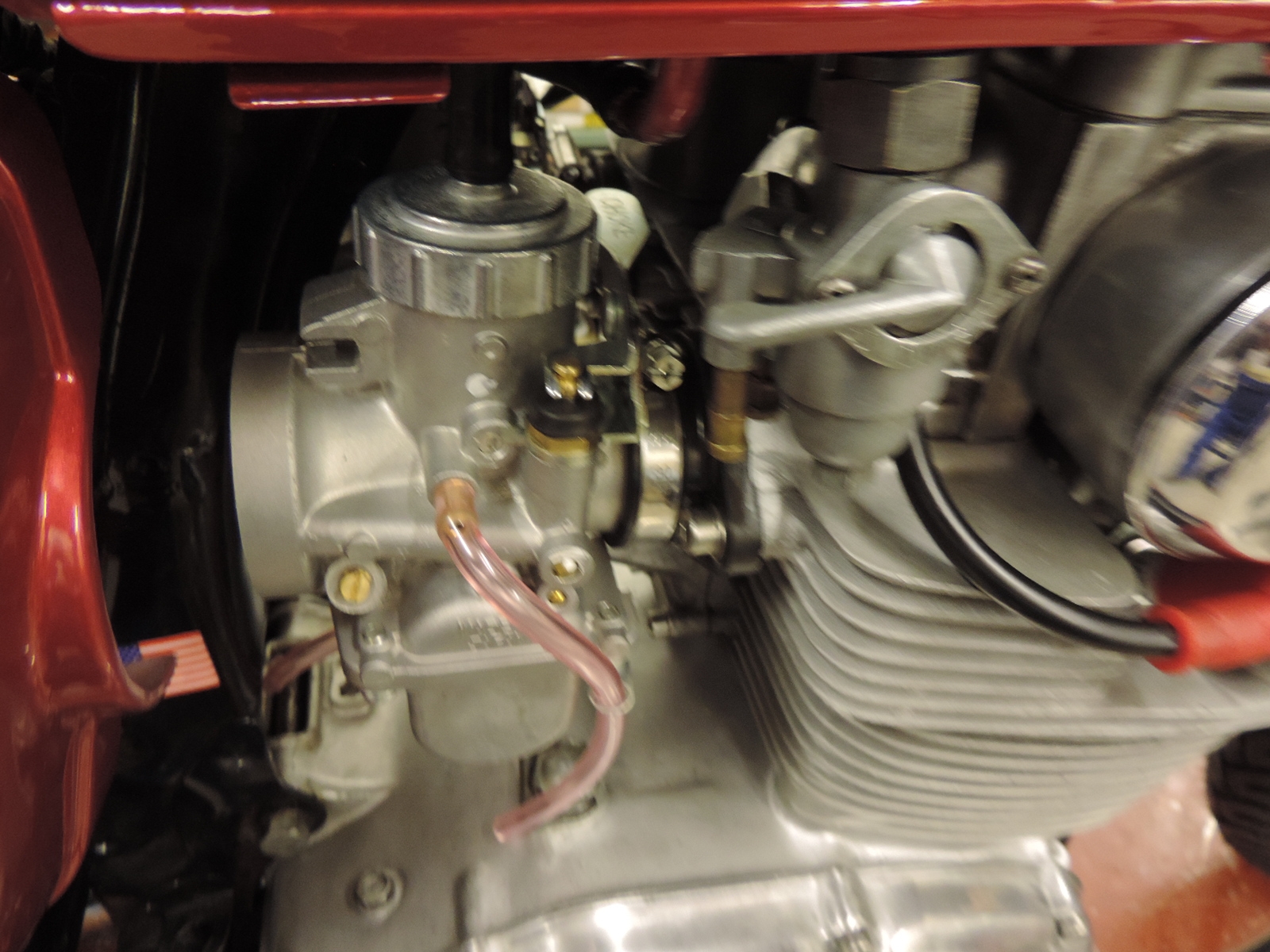

Ich habe auch immer gedacht es müsse eine Scheibenbremse hinten sein, aber die grosse Trommel reicht wirklich aus - und ist ohne viel Trara zu benutzen.
Ralf - vorne habe ich mich von Deiner 300er Scheibe auf schlappe 276mm verschlechtert - aber ich habe - so hoffe ich, eine gute Chance mit den Hondateilen die Räder eintragen zu lassen.
Karl - ich habe für den grossen Motor ein Nockenwellenritzel mit Langlöchern, das tuts eigendlich schon. Danke Dir für das Angebot! Wenn ich - endlich ein schönes Strassen Set-Up habe, werde ich mich auch gezielt um Steuerzeiten und Tip Top Kanäle usw. kümmern

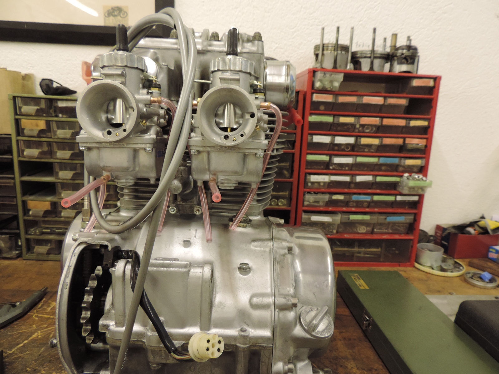

250er Motor mit 32/29 Ventilen - aber einem Ansaugkanal und Stutzen, der ein 39mm Drosselklappenkörper einer CBR250R aufnimmt... Auf Handkupplung umgebaut, die Fliehkraftkupplung ist soweit reduziert/abgebaut/abgedreht das nur noch der Kraftschluss und die Filterfunktion übrig bleibt.
viele Grüsse - Jan-Henrik

Habe da auch 2x 175ccm............guggst Du Jan-Henrik :prost2:

Hi Ralf - das war meine Lieblingskiste als ich ein Kind war!!!

Freut mich Jan-Henrik! In dem Motor ist auch alles gemacht, was möglich ist. :inno:
Gruß Ralf

NORTON hat geschrieben:Habe da auch 2x 175ccm............guggst Du Jan-Henrik :prost2:
Ralf, was ist das für ein Motor?
