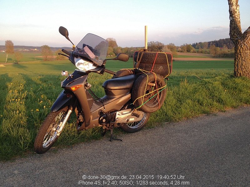

Mit Ihr lässt sich (fast) alles transportieren.
1magier

Hallo!
Eine beeindruckende Arbeit!
Die Edelstahlträger sind kunstvoll geschweißt. War das ein Profi oder war das ein talentierter Laie der sie gefertigt hat?

Einen Mittelträger würde ich niemandem empfehlen und für hinten gibt es bessere Lösungen.

Wenn ich auf meiner CT Wasser mit 25kg transportiere, fährt es sich schon anders mit dem hohen Schwerpunkt - da ist Vorsicht angesagt...
Hat das im Mittelträger eine Feder wie an einem Fahrradgepäckträger? Prima Idee, wieso sind die Asiaten bisher darauf nicht gekommen!

Ein altes Thema
na na Harri keinen Neid!
Super Arbeit prima Lösungen
so kann das!
Gruß Karl :up2:

Nö, da besteht wirklich kein Neid. Da ist nix fertig.
Schau Dir auf der linken Seite doch oben nur die rostige Ecke an. Aber darum geht es gar nicht Mal.
Z.B die unnötig zweiteilige Schub/Zugestrebe vom "Ohr" der linken Fußraste zum Träger. Das ist für mich keine super Arbeit, sondern Murks.
Nur zur Verdeutlichung was ich meine als Beispiel nur ein Vorschlag allein für die Strebe der wenig Mehraufwand bedeutet und in meinen Augen eine handwerklich deutlich bessere Arbeit wäre.
Man nimmt zuerst einfach die Fussraste raus, bohrt ein 8er Loch mittig in den Träger, senkt das ein und schraubt dann eine Inbusssenkschraube ein. Darüber lässt sich dann auch die Fussraste an den originalen Platz setzen. Damit entfällt diese hässliche Verdrehsicherung und man hat eine absolut stabile Verbindung.
Abschließend kann man aus einem einzigen Flacheisen eine Strebe um den Stoßdämpfer führen und hat dann eine stabile Verbindung, die ansehnlich ist.
Ich hätte da noch mehr Vorschläge, aber das ist jetzt nicht meine Aufgabe.

@vausieben ich finde du hast einen super Job gemacht.
Sieht sehr stabil aus.

Der Harry verscheissert uns doch nur. Lasst euch doch nicht auf den Arm nehmen.
Re: Für jedes Gepäck die passende Verpackung
Kennst du Harris Gepäcksystem an seiner Inno?

Jetzt mal einfach auf dem Teppich bleiben.
Wieso sollte ich versuchen zu verscheissern. Ich sage es gefällt mir nicht (darf ich das denn nicht?) Das habe ich auch nicht alleine stehengelassen sondern fairerweise ein Beispiel mit Verbesserungsvorschlag, dazu erwähnt.
Wenn es sich jemand nicht vorstellen kann, kann ich auch aussagekräftige Bilder dazu einstellen. Das soll nicht heißen, daß es nicht etwas anderes gibt was besser ist. Ich würde mich dann über eine passende Beschreibung sogar freuen.
Irgendwelche Kraftworte noch dazu ohne Begründung gegen mich zu richten, ist dann einfach nur peinlich.
