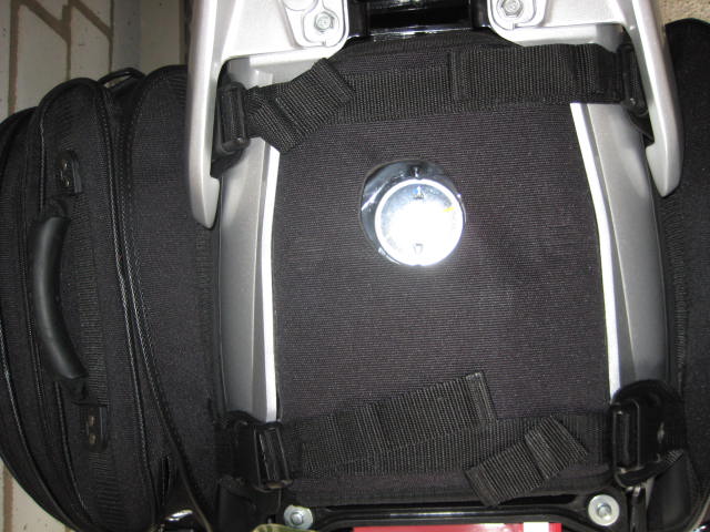

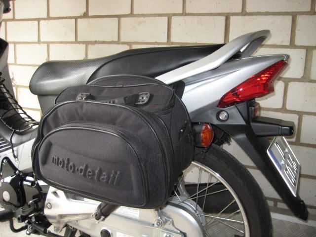

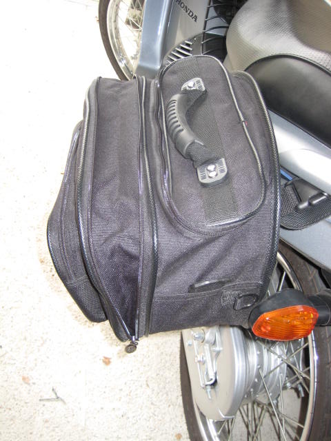

Hallo zusammen,
habe mir heute in der Hoffnung, heuer noch eine Fahrt nach Südtirol oder Gardasee machen zu können, Packtaschen gekauft. Und nun hadere ich mit der Befestigung, weil ich nicht so recht weiß, wie ich die Riemen wo rumschlingen soll, damit es fest hält und beim Fahren nicht schlackert.
So sehen die Taschen aus:
Hat jemand ähnliches durchgemacht und einen Rat für mich? Oder gibt es für die Innova eine anschraubbare Vorrichtung, um Seitentaschen zu befestigen?
Dankend für jeden Tip,
fraubauer

Guckst Du => Klick im alten Forum
Bisher leider nicht.
Gruß der WWerner, der die Taschen bei aufgeklappter Sitzbank montieren und die übrigen Bänder abschneiden würde

Danke für den Link.
Am Blinker befestigen - daran hatte ich auch gedacht aber Zweifel gehabt, ob die nicht abbrechen, wenn die Taschen mal richtig voll und schwer sind.

Am Blinker hätt ich auch Bedenken.
Frag mal @t4lupo der hat sich eine sehr funktionable Vorrichtung für Ortliebs gebaut. Sowas ähnliches schwebt mir auch vor. Ich hab grad nicht so viel Zeit um den Link zu finden. Vielleicht ist jemand schneller.

@Monika: Deine Packtaschen sehen aus als ob die Rückwand nicht ausreichen steif ist. Guck sie dir daraufhin mal an. Im Zweifel würd ich glaub ich die Taschen über die Bank legen und untendrunter verzurren, damit nichts in die Speichen kommen kann.

crischan hat geschrieben:@Monika: Deine Packtaschen sehen aus als ob die Rückwand nicht ausreichen steif ist. Guck sie dir daraufhin mal an. Im Zweifel würd ich glaub ich die Taschen über die Bank legen und untendrunter verzurren, damit nichts in die Speichen kommen kann.
Die Rueckwand, die tatsaechlich nicht sehr steif ausschaut, steif zu kriegen kostet nur ein paar Cent. In einem willkuerlichen Baumarkt ein Stueck Hartfaserplatte (keine Sperrholz- oder Span-Platte) kaufen, die gibt es auch wasserbestaendig wenn man auf absolut sicher gehen will, daraus 2 passende Stuecke saegen, innen in der Tasche drin anlegen und mit Eisengarn (oder wie das auf Deutsch halt heisst) an einigen wenigen Stellen festmachen. Niks mehr zwischen die Speichen kommen koennen und auch der Schwerpunkt kommt - entgegen Deinem Vorschlag von "ueber die Bank legen" - wieder weiter nach unten.
Nur wo Monika diesen ganzen Wust an Baendern an der nackten Inno festmachen kann, aufdass nichts klappert, scheuert oder schlingert, das seh ich leider so nicht. IMHO ist ein Hilfsrahmen unumgaenglich.
