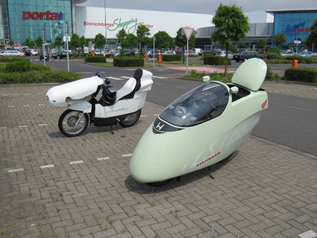

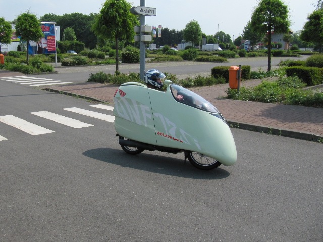

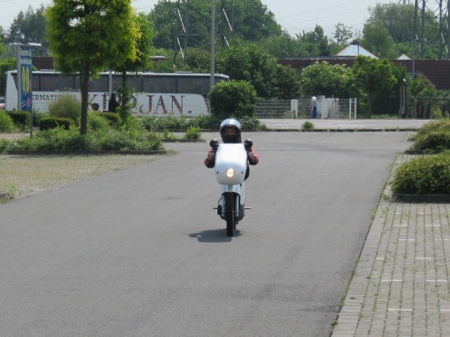

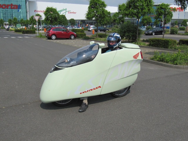

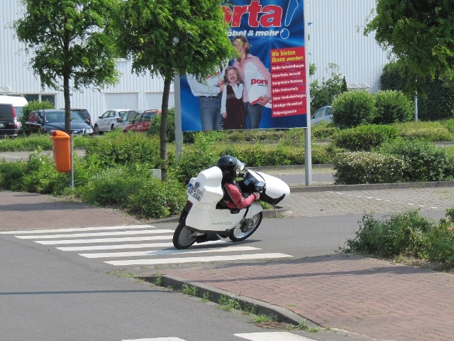

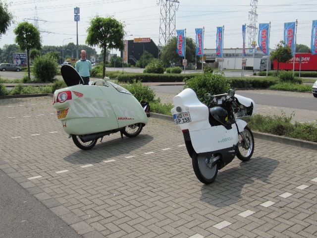

Treffen mit Allert
Beitrag von evomoto »
Guten Morgen allerseits,
noch ein kleiner Nachtrag von letzter Woche: Ich hatte mich am Donnerstag Mittag in Frechen (Nähe Köln) mit Allert getroffen - Ihr wisst schon, der Holländer mit der vollverkleideten Inno. War eine tolle Sache, zwei spar-Innos auf einem Fleck. Und Allert ist echt ein netter Kerl. Neben dem Benzin-Gespräch (was in diesem Fall eher ein Benzin-Spar-Gespräch war) konnte ich seine Maschine auch einmal genauer betrachten. Ganz spontan: ich bin beeindruckt von der Verarbeitungsqualität v.a. der Verkleidung. Das sieht richtg wertig aus. Da sieht man halt, wo er herkommt - seine Firma baut ja vollverkleidete velomobile.
Wenn die evo und sein Fahrzeug nebeneinander stehen, dann sieht man direkt, wie unterschiedlich man die Inno in Richtung Spritsparer umbauen kann. Insbesondere von hinten sieht die evo eher zierlich aus, seine dagegen wie ein großes Fahrzeug - das liegt wohl auch an den großen Passat-Heckleuchten. Im Anhang findet Ihr ein paar Bilder von dem Treffen.
Ich bin auch wieder direkt daran erinnert worden, wie ich an meiner evo noch etwas am Verbrauch verbessern könnte: Wenn ich hauptsächlich in der Ebene fahre (und das wird demnächst auf meinem Weg zur Arbeit so sein) sollte ich die Übersetzung doch wieder etwas verlängern. Allert hat sie ja sehr viel verlängert und deswegen (ich denke insbesondere auch zum Anfahren) die Kupplung auf manuelle Betätigung umgebaut. Wenn man ihn beim Anfahren beobachtet und zuhört, dann kann man sich schon vorstellen, wie niedertourig sein Fahrzeug auch bei höherem Tempo fährt. Zum Vergeich: sein erster Gang ist glaube ich bereits so lang übersetzt wie der zweite Gang der Original-Inno. Ich denke, da kann ich auch noch was holen. Ob ich mir allerdings den Umbau auf manuelle Kupplungsbetätigung gebe, das weiß ich noch nicht - das sieht doch nach sehr viel Arbeit aus.
