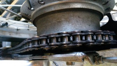

Ist das vielleicht eine Oring Kette?

Also ich hab den 420er von did. Da sind Dichtungen mit bei. Bei der alten kette aber nicht, glaub ich

welche Kette von DID? gibt die 420D, 420NZ3 und 420V.
Nur die letzte ist eine O-Ring-Kette und hat Dichtungen dabei...

Wenn der gekaufte Satz von Louis ist dann ist es die 420 V mit Kettenrädern von Sunstar :idea:

jumpyZ787
Beiträge: 1352
Fahrzeuge: Honda Innova
Wohnort: Elze/Bennemühlen
Alter: 39
Re: Probleme mit stärkerer Kette?
Beitrag von jumpyZ787 »
Hier mal ein bild davon, wie die kette bzw das Ritzelvorm Wechsel aussah.
