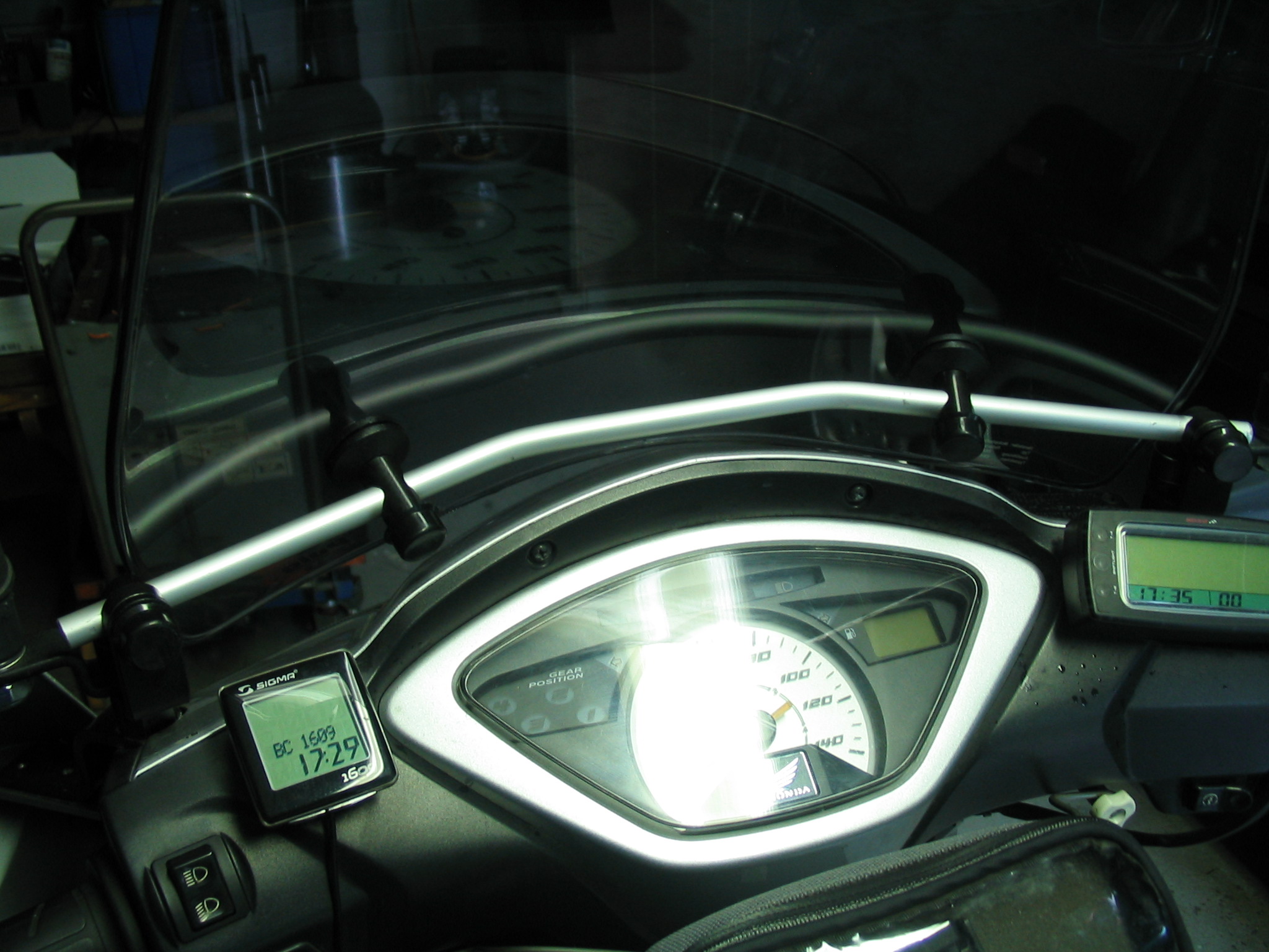

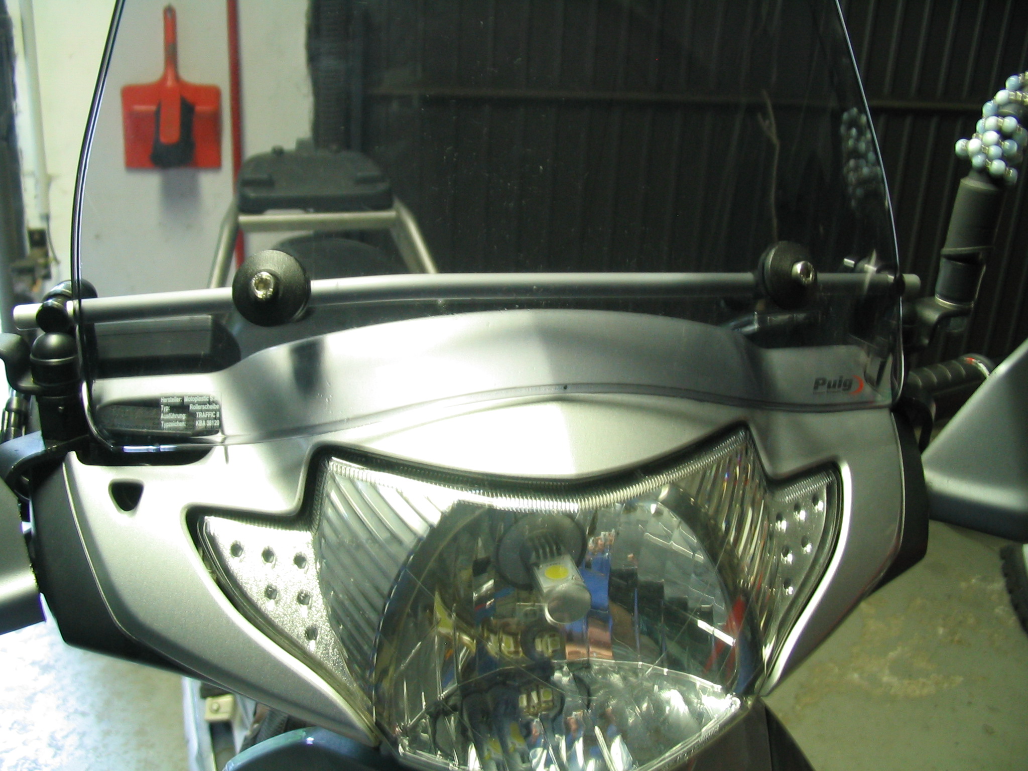

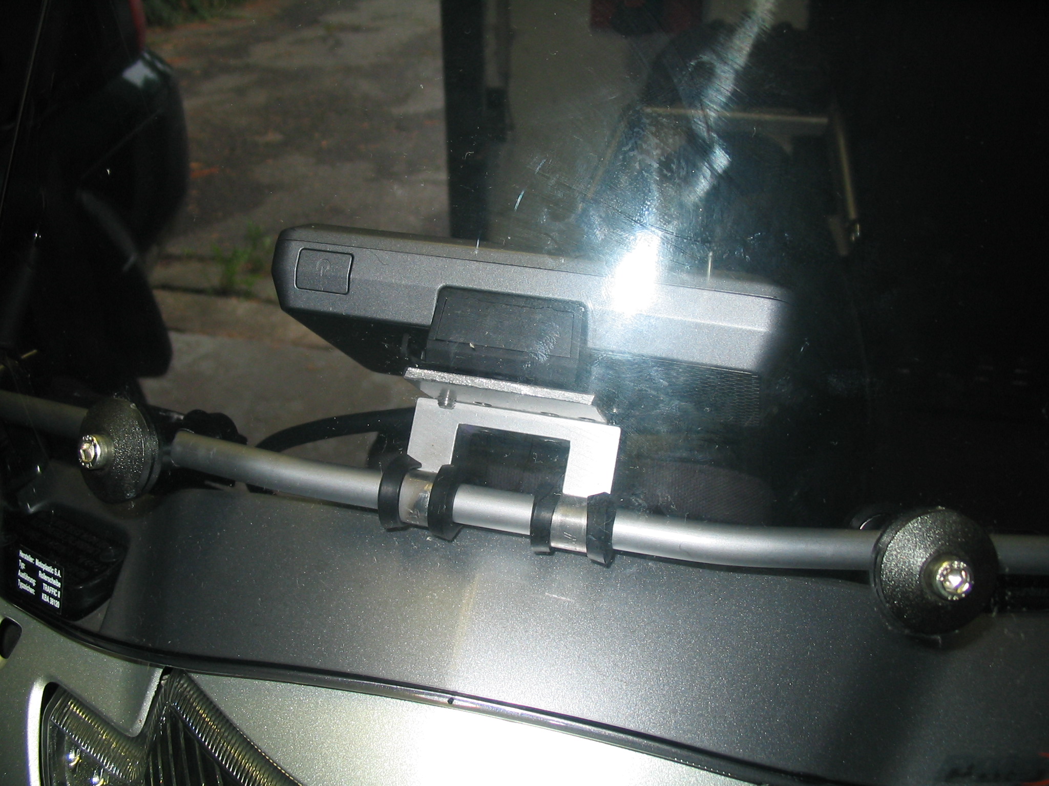

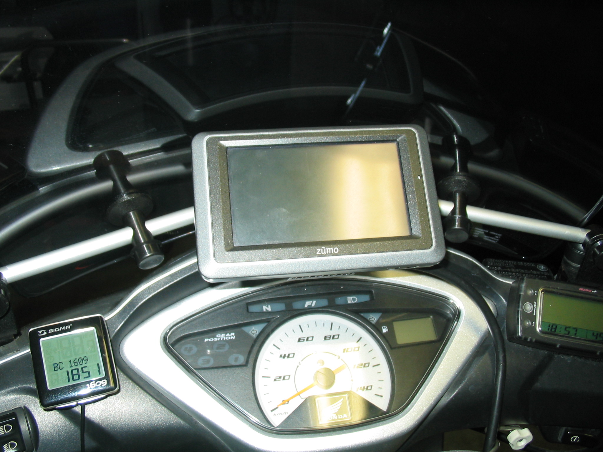

Ich habe die Puig Halterung geändert ,
Ziel war , ein besseren Platz für mein Navi zu schaffen ,
Das ganze ist sehr stabil , und ein demontieren der Scheibe,
und wiederfinden der alten Scheibenneigung ist ganz einfach.

Re: handprotektor und Puig Scheibe
Extrem Genial!!
hatahatahata hata sich einer was gedacht? Ja klar, geniale Idee.
Hab heut nach einigen ungeplanten Aktionen wiedermal bis soeben an der Inno geschraubt. U.a. mein Wintergarten braucht eine andere Befestigung. Kam aber nicht so recht weiter. Zumindest das provisorische Cockpit hat einen kleine Veränderung erfahren. Ein Alublech 25x5 von Spiegelhalterung zu Spiegelhalterung ist aktuell der nächste geplante Schritt.
Aber wenn ich die Rohrlösung seh, die ist ja noch genialer. Ich glaub, ich muss gleich nochmal raus in die Garage.....

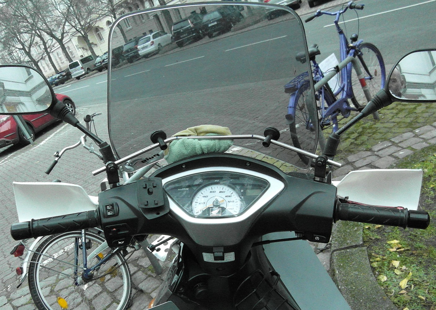

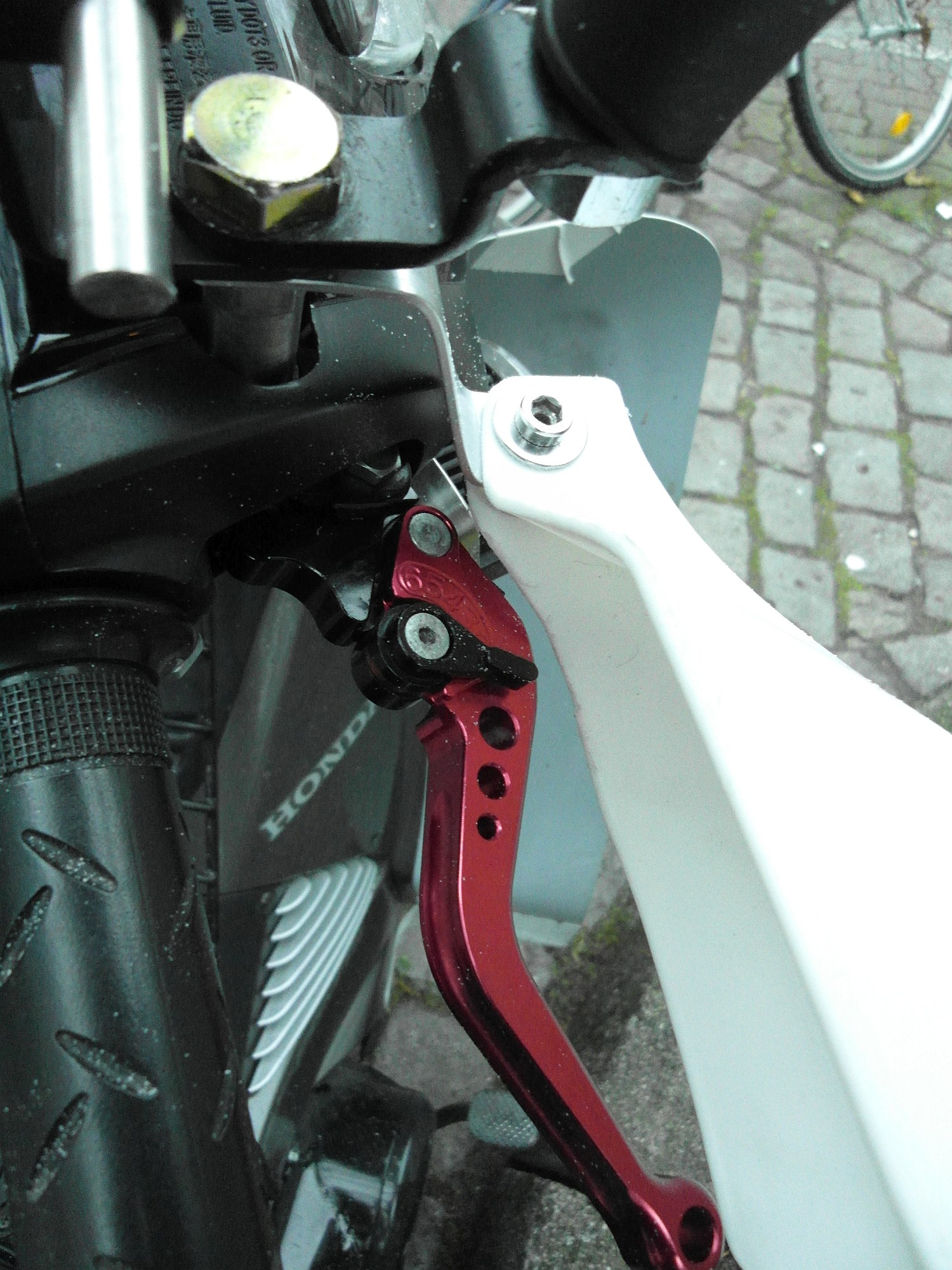

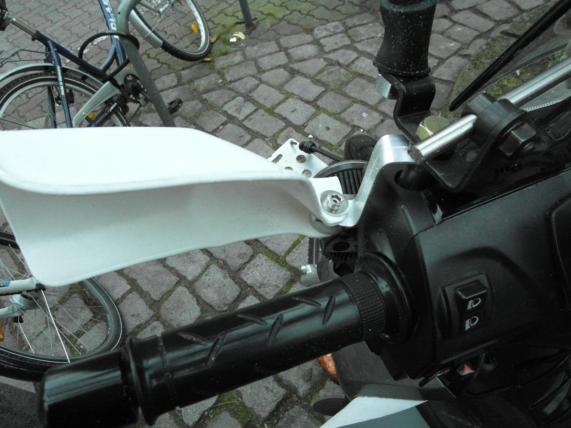

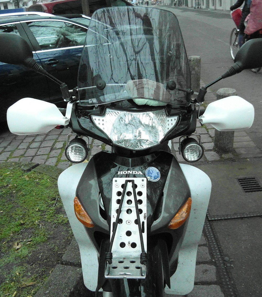

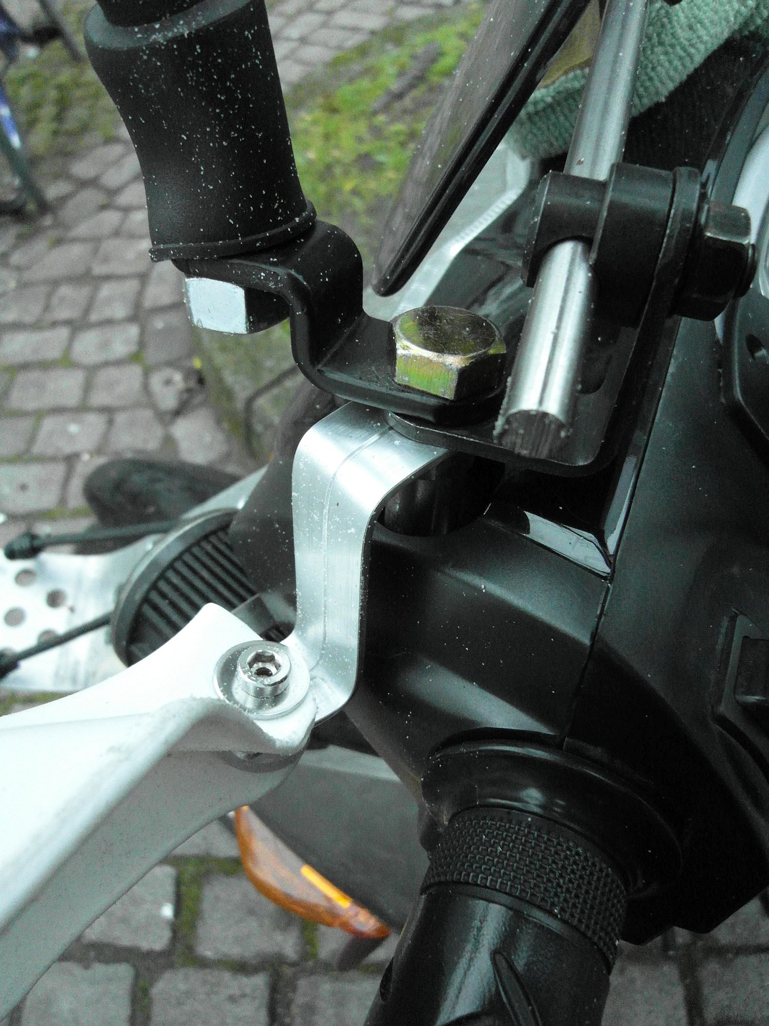

Nachdem ich Wolfgangs Anbauten auch im Original auf dem OST bewundern durfte, wollte ich auch Handprotektoren an meiner Inno haben. Und auch die Idee mit der Stange als Scheibenhalterung fand ich klasse. Nun habe ich es realisiert:
Anders als Wolfgang habe ich die Originalspiegelhalterungen verwendet, und mir statt der Spiegelverlängerungen von Louis zwei Linksgewindeschrauben und-muttern M10x1,25 zur Montage der diversen Winkel und der Spiegel besorgt, weil das erstens etwas günstiger war (wenn man mal vom Bezugsquellenrechercheaufwand absieht), und zweitens vermutlich besser hält - denn die Gewinde der Louis-Spiegelverlängerungen sind nach Wolfgangs Angaben etwas kurz.
Die Protektoren, die ich etwas bedremelt und befeilt habe gibts in der Bucht,
http://www.ebay.de/itm/301205967108?_tr ... EBIDX%3AIT (noch einmal in weiß, sonst noch in rot, blau und grün), die Linksgewinde-Schrauben und Muttern bei Ruf, http://www.motoruf.de .
Weil es 3mm-Alubänder im Baumarkt gerade nicht gab, habe ich 2x20mm genommen - hält erstaunlich gut und relativ unwackelig.
Die 9mm-VA-Stange hinter der Scheibe gab es passend (zumindest fast, überstehende Enden schneide ich wohl noch ab) für'n Euro bei meinem Schrotthändler - musste ich nur noch etwas biegen....
Auf dem ersten Bild ist auch mein Frontträger für meinen 3l-Reservekanister (Hünersdorff, gutes Format für'n CUB) oder sonstige Kleingüter zu sehen. Den habe ich aus einem 5mm-Alublech gemacht, das es genau passend auch für'n Euro bei meinem Schrotthändler gab. Auf dem letzten Bild ist auch mein verstellbarer Bremsgriff zu sehen, den ich günstig bei Hans Krauss (Motorlandasia) gekauft habe.
Besten Dank an Wolfgang für die Idee und die Tipps und an das Forum, das immer wieder tolle Anregungen bietet.
Jan

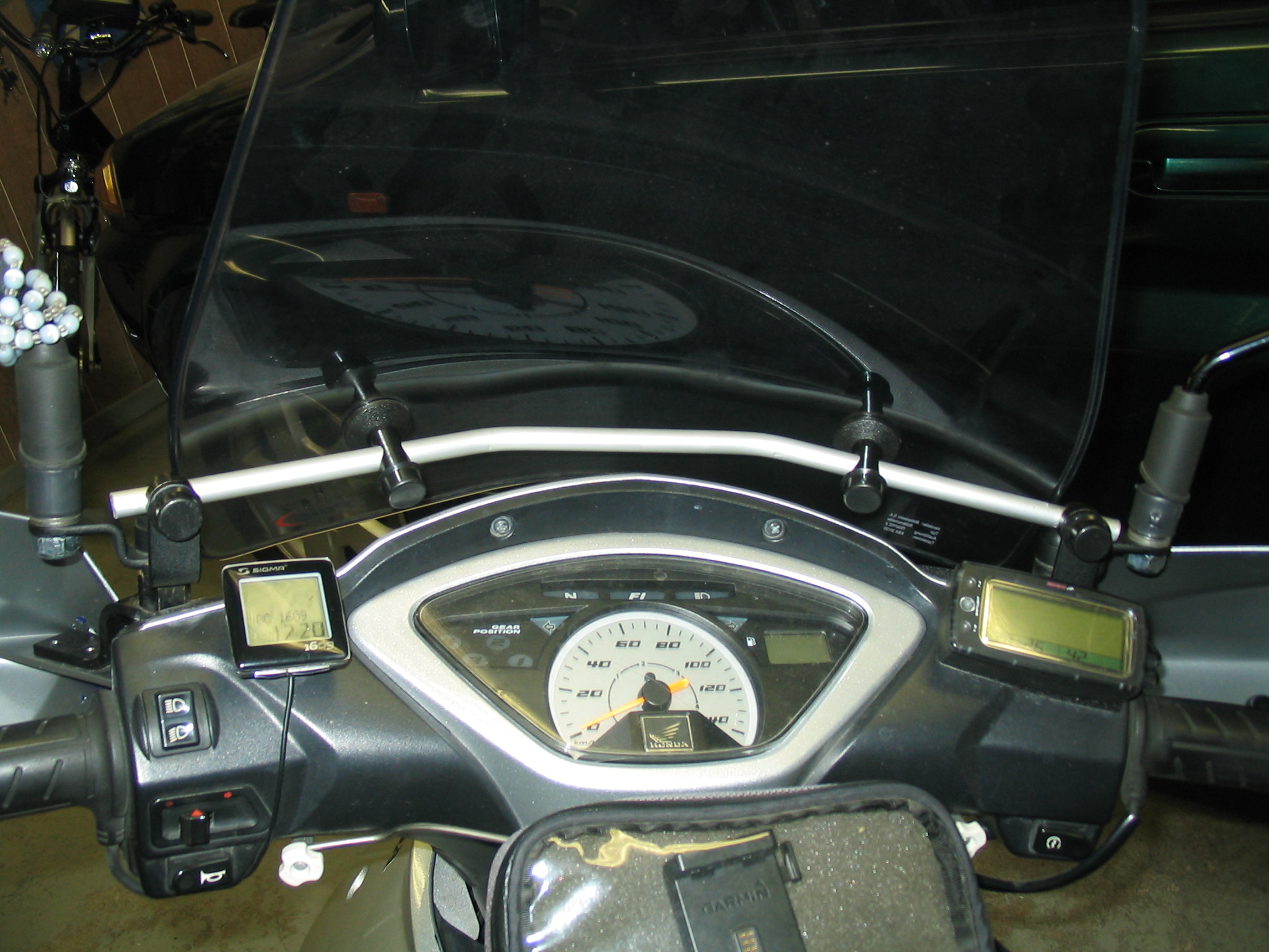

@Wolfgang
Leider ist mein altes Navi kolabriert und ich musste mir ein neues anschaffen. Das alte hatte ich auch an einer Mittelstrebe angebaut. Nun finde ich aber für mein neues keinen entsprechenden Halter dafür.
Deine Lösung sieht auf den Fotos ziemlich gut aus. Jetzt meine Frage: Das Aluteil hinter dem Navi, ist das ein Eigenbau oder kann man das so irgendwie kaufen?

@ Innova-Raser
Die 2 Schellen sind von Louis : https://www.louis.de/katalog/suche?sear ... rchButton=
Das Alu - U Stück ist auch eine Schelle aus dem Maschinenbau , hatte wir mal irgendwo demontiert,
mal schauen , kann sein , das ich noch ein paar finde.
Oben drauf ist ein Stck Alu Blech , wo der Garmin Halter angeschraubt ist .
Also , außer die Louis Schellen keine Kaufteile.
Supi, Danke. Ich denke ich gehe mal bei Louis vorbei. Für den Winkel finde ich sicher was im Baumarkt. Denn deine Idee gefällt mir.
