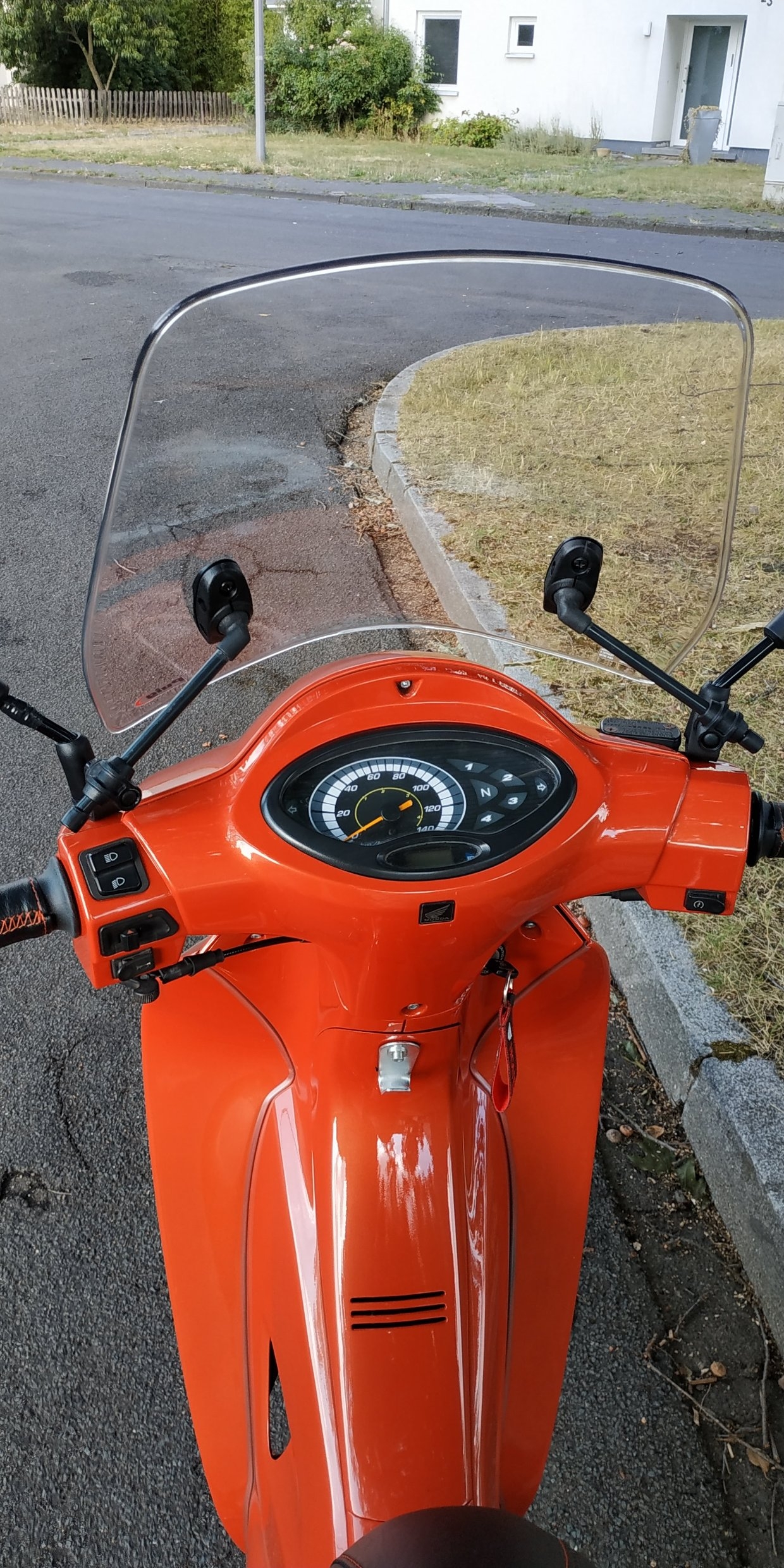

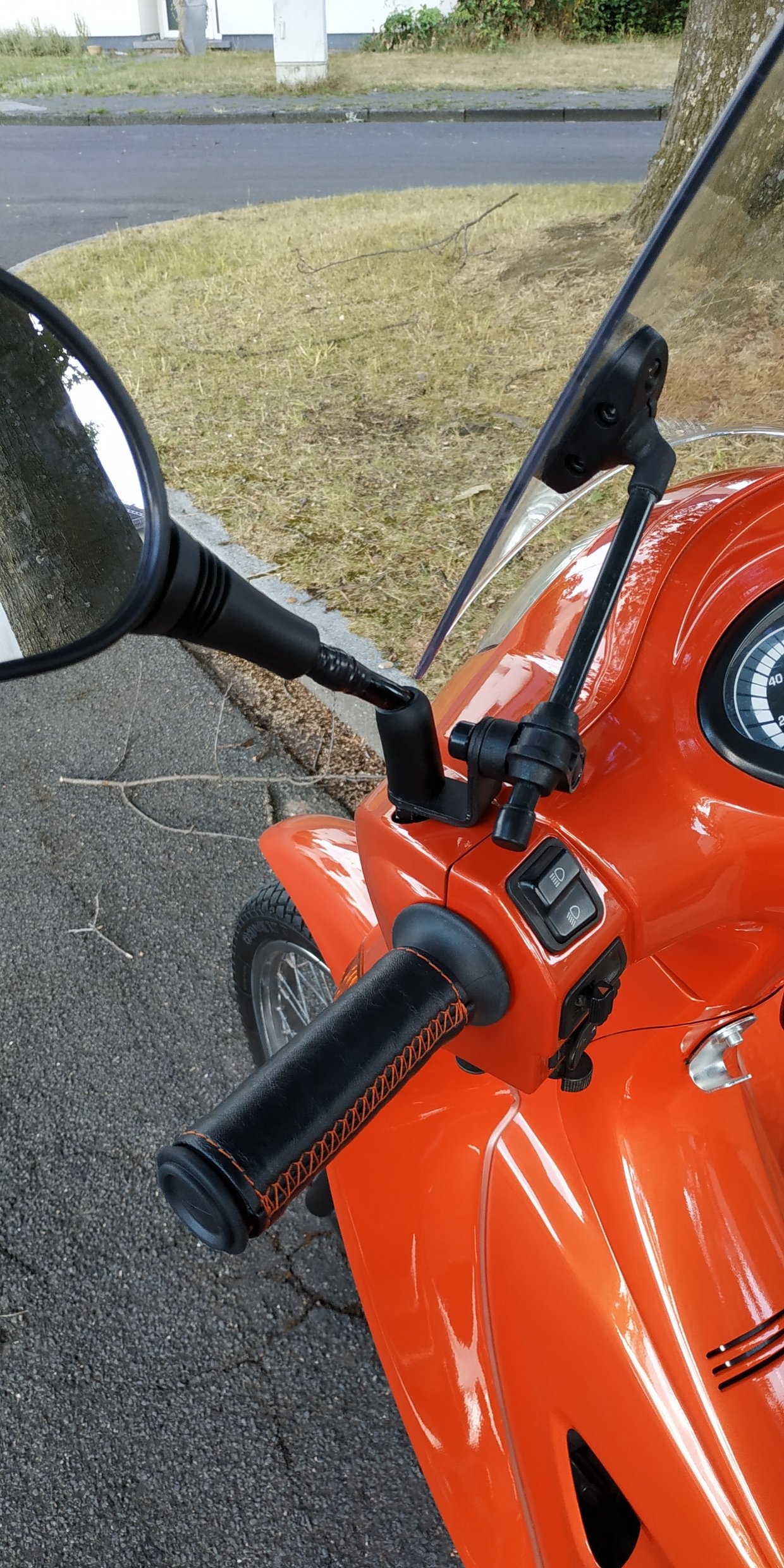

So sieht die neue Puig mit Kugelgelenkaufnahme an der Scheibe aus:
Re: Puig Traffic NEU
Stimmt und ich habe mich gefragt, wofür die Abdeckungen sind - dachte eher für die unteren Halter :crazy:
Kommt davon, wenn man ohne einen Blick auf die Montageanleitung loslegt - dann werde ich die bei Gelegenheit noch mal montieren ;)
Danke für den Hinweis :up2:

da mir der Vergleich zum alten Modell fehlt und ich auch meist immer nur über alsphaltierte Feldwege meine Runden drehe kann ich nicht nur meine Eindrücke schildern.
Die Scheibe verstellt sich nicht, ich bin auch 2x Schnellstraße gefahren und auch bei GPS Vmax 120km/h hat sich nichts verstellt. Aber die Scheibe wackelt/vibriert durch die Anströmung wie ein Lämmerschwanz. Sie steht, wie auf den Bildern zu erkennen, recht steil und mit einem Spalt zur Verkleidung/zum Scheinwerfer. Der Luftstrom trifft mich unterhalb des Helms auf der Brust - trotzdem ist die Inno mit Scheibe deutlich schneller und die neue Version sieht deutlich eleganter aus - bleibt also dran.
Mit gut abgestimmten 148ccm sollte sie in der Kombi mit Scheibe dann durchweg stabil 100km/h schaffen - dann werde ich meine Runden vom Feldweg auf die Landstraße ausweiten :mrgreen:
