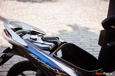

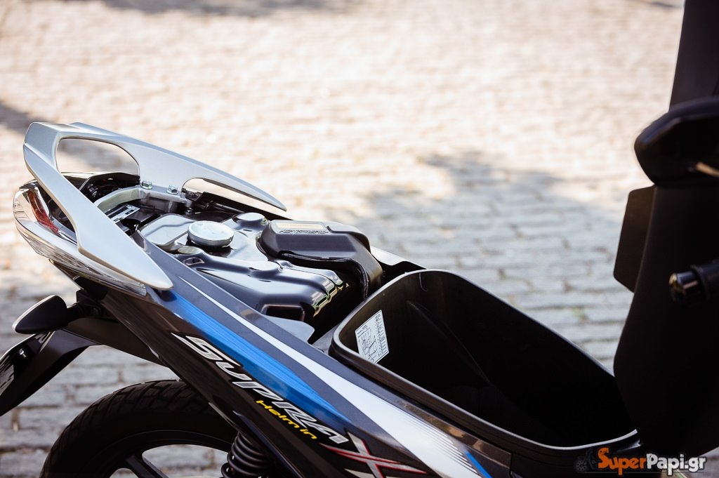

Die 125er Wave mit größerem Tank gibt es in Asien, oder als Supra-X in Griechenland.
Bist du dir da sicher? Hast du eine verlässliche Quellenangabe dafür?
Ich bin eher der Meinung dass es ein Druckfehler ist. Meines Wisens haben nur die 150er Underbone einen leicht grösseren Tank. Wohl um dem Mehrkonsum vom Sprit auszugleichen damit die gleiche Reichweite wie vorher gewährleistet ist.
Die 150RS hat zum Beispiel 4.3 Liter Tank und keine U-Box mehr. So wie auch bei der Suzuki wo die U-Box bei der 150er gänzlich verschwunden ist. Bei nicht japanischen 150er ist teilweise die U-Box nach wie vor noch da.
@Bohne
Dein bild sieht naach einem üblichen Tank aus. Ich glaube kaum dass der grösser ist. bzw. 5.4 Liter fassen sollte. Dafür ist die U-Box definitiv zu gross. Bei einem grösseren Tank müsste die U-Box kleiner werden. Und bei so einer markanten Litererhöhung, müsste wahrscheinlich fast komplett wegfallen.
Beiträge: 1935
Re: Zusatztank für mehr Reichweite
Die Supra-X hat 5,6 Liter Tankinhalt, wurde hier schon diskutiert, die Spezifikation ist ja auch im Netz zu finden.
Ich glaube, der Tank hat da vor allem eine größere Tiefe, daher kommt das Zusatzvolumen.
Du hast Recht. Habe dieses Video gefunden. https://youtu.be/CCJvlOolrXg
Der Tank ist offensichtlich grösser und es ist auch noch eine relativ grosse U-Box vorhanden. Erstaunlich! Ich habe das Modell hier, weder auf der Strasse noch in den Shops, jemals gesehen.
Nochmals, erstaunlich! Warum es nur gerade bei diesem Modell für einen grösseren Tank und eine grössere U-Box gereicht hat würde mich schon noch interessieren. Ich weiss zwar auch das Honda vielfach lokal direkt vor Ort in den Absatzmärkten produziert und so sehr direkt an den Kunden und ihren Wünschen ist.
Spannend!
Beiträge: 1935
Die Supra-X in deinem Video ist übrigens nochmal ganz anders gebaut als die griechische "Supra-X Helmin".
Tank, U-box, Tacho, Rücklicht,.... ist alles anders. Vermutlich eine Supra-X Variante aus Indonesien....?

Na ich denk der Tank kann nur nach unten zum Rad hin tiefer sein oder?Von oben incl. Fach unter der Sitzbank sieht es mal aus wie bei unserer Inno oder !?
Schau mal genau hier. Er ist schon anders geformt. Aber wo die die zusätzlichen Liter hergenommen haben UND dazu noch die grosse U-Box bieten können, ist mir so auch nicht klar. Das hätte ich gerne mal real gesehen. Spannend ist es allemal.
