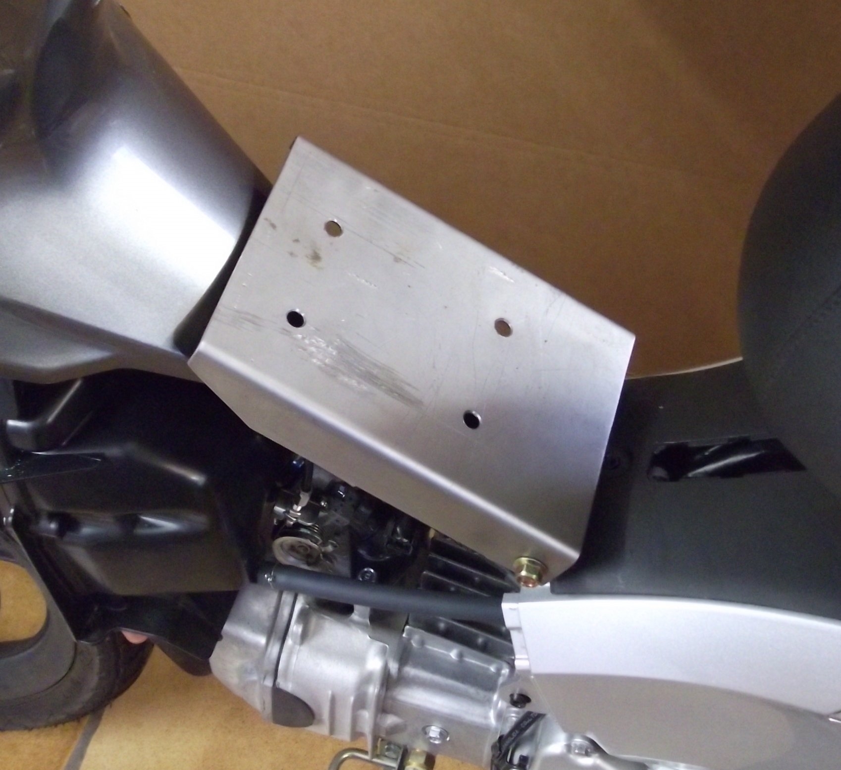

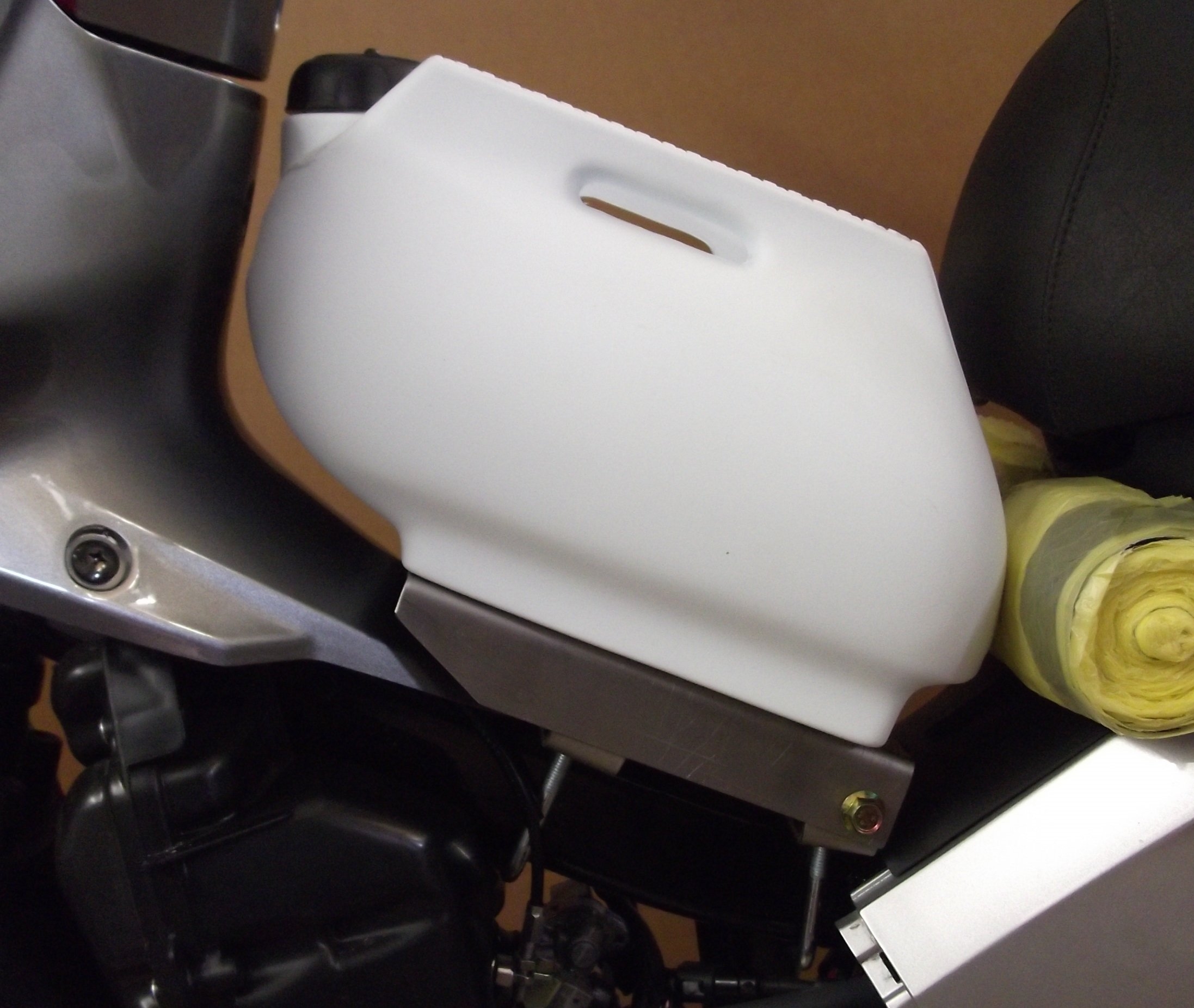

Work in progress.

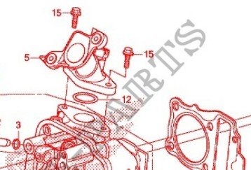

Heute habe ich mal die Handquetschpumpe aus China mit 6mm-Anschlüssen mit Wasser getestet. Ist etwas lahm, nur ca. 1 Liter/Minute.
Meine Vision wäre ja noch ein Abgriff für eine Vakuum-Membran-Pumpe von dem Schnüffelstück "5" vor dem Zylinderkopf.

hi Bohne,

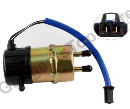

die Idee mit dem Tank im Durchstieg ist gut. Du brauchst nur noch eine el. Benzinpumpe und du kannst über den Zusatztank den Haupttank befüllen.
Über dem Tankdeckel hast du nicht den Platz um ein Rohr in diesem Radius zu verlegen. Aus dem Grund hat Palü auch den Anschluss direkt in den Haupttank gelegt.
Aus meiner Sicht die beste Lösung.
bin gespannt
bin gespannt
Re: Zusatztank für mehr Reichweite

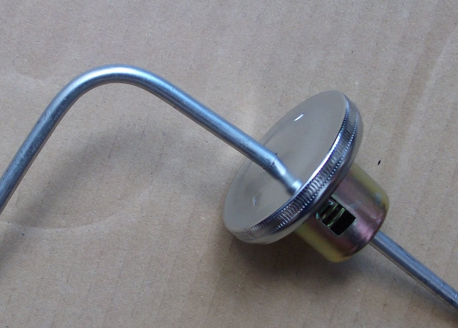

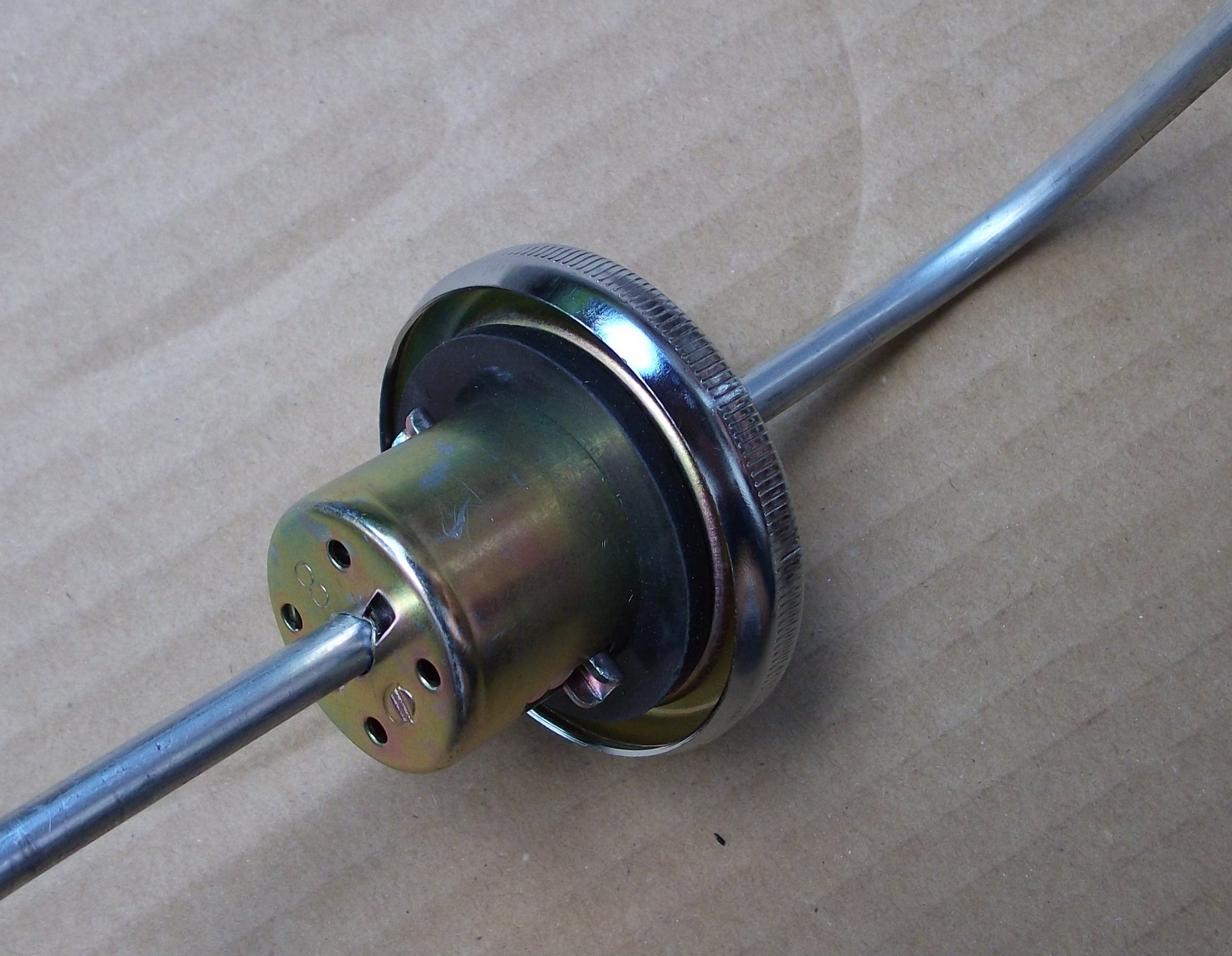

Hallo Karl,
über dem Tankdeckel ist ja schon ein ordentliches Fenster in der Sitzbank (bei der Wave). Und bei dem Tankdeckel von AliExpress fehlt oben die Rippe, das spart auch wieder ein paar mm. Könnte klappen.
Die elektrische Pumpe für die Virago gefällt mir vom Aufbau recht gut. Aber das ganze Verkabelungsgedöns wieder...
Muss ich aber eh ran, brauche auch noch eine ordentliches Licht vorne.

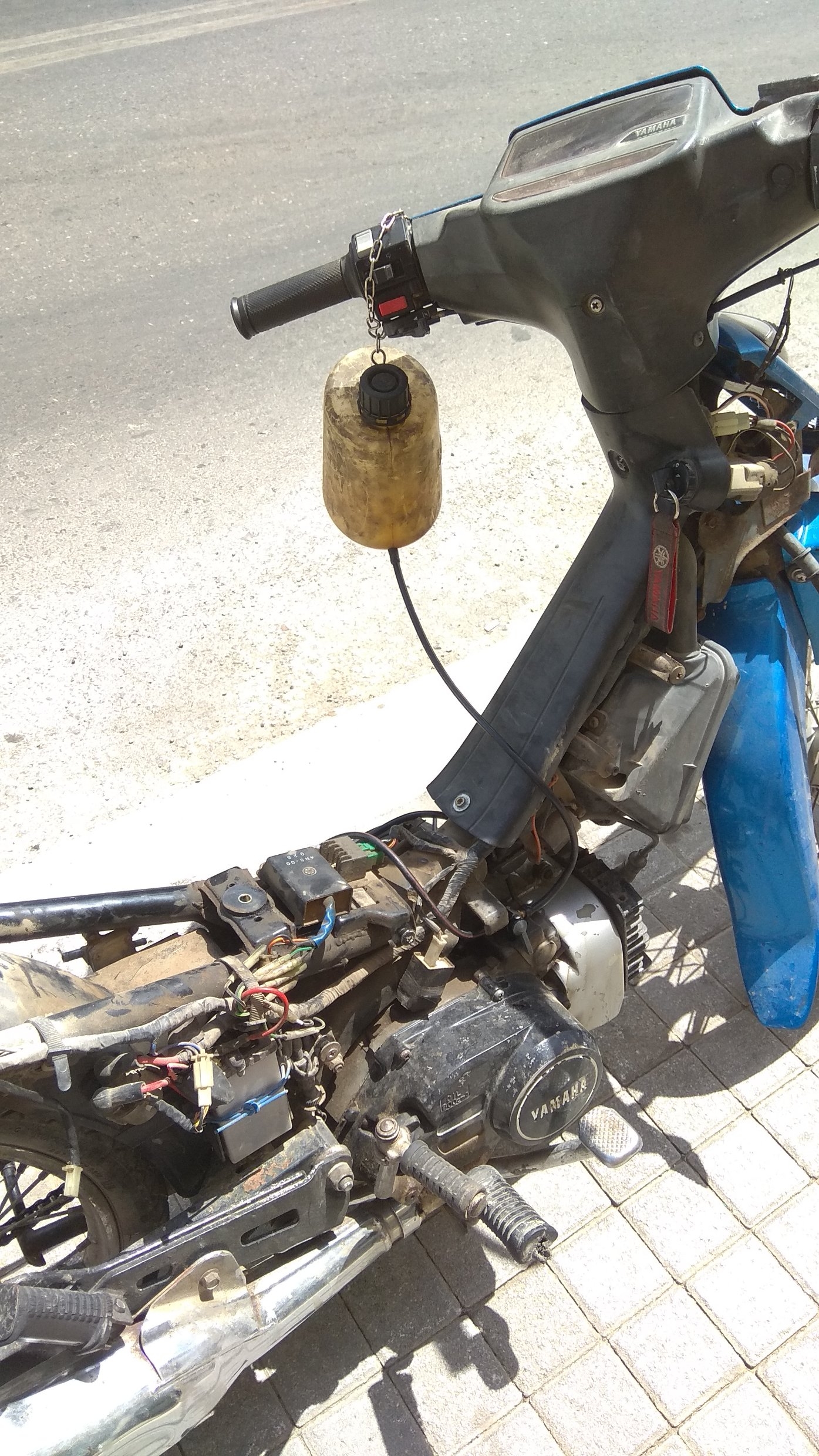

Auf Kreta geht man dieses Problem pragmatischer an
Falsches Thema, das ist doch der Haupttank.
Treibst du dich immer noch da unten rum?
Am Freitag dachte ich, jetzt schraube ich mir auch mal einen Nikme Heckträger an die Wave.
Bei sechs Griechen angefragt, bisher Null Rückmeldung.
