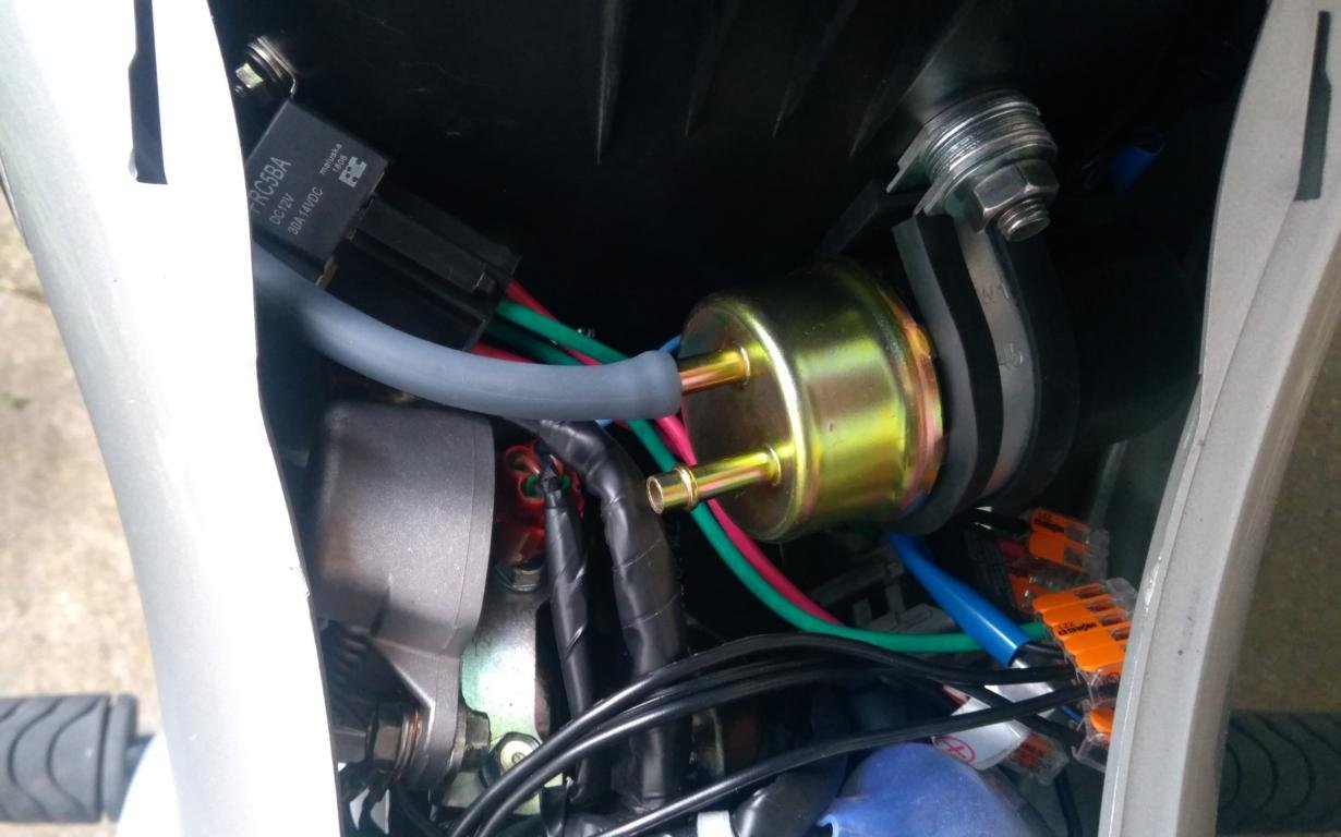

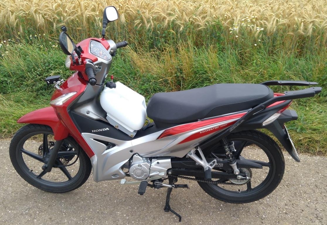

Wieder ein paar Stunden investiert.
Relais für Zusatzverbraucher und Benzinpumpe zum Befüllen des Originaltanks an UBox angeschraubt.
Zündungsplus am DLC-Stecker abgegriffen.
Wago Hebelklemmen sind ein geiles Zeug. :D

Re: Zusatztank für mehr Reichweite

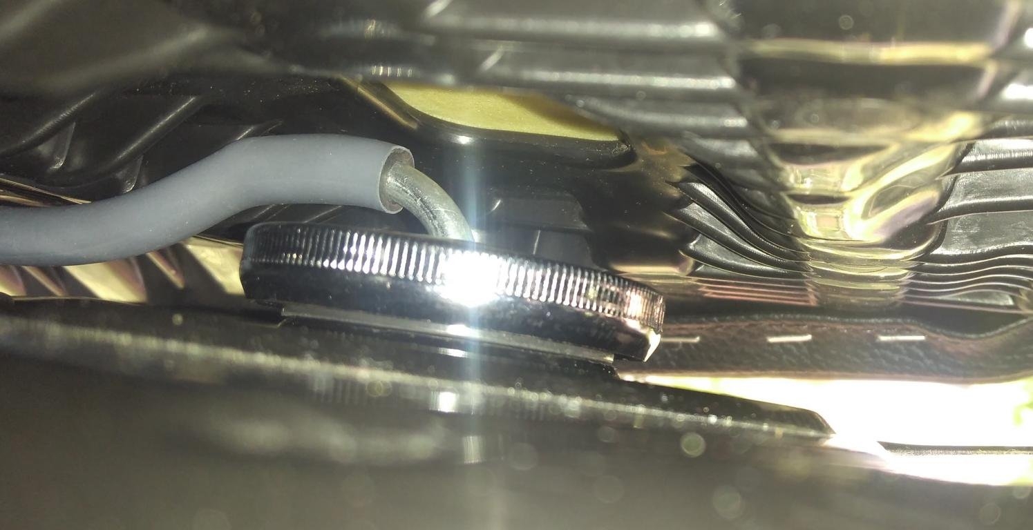

gut gelöst Bohne
Die Benzinpumpen Schelle würde ich mit einer Stopmutter sichern.
Reicht denn die Entlüftung vom Tankdeckel für das befüllen über die Pumpe aus oder baut sich im Original Tank Überdruck auf?
Wie lange braucht es bist die 3,5 Liter im Tank sind ? Meine Benzinpumpe schafft es in 3 Minuten was für mich wichtig ist da ich an der Tankstelle beide Behälter zeitgleich fülle und so letztlich 8,5 Ltr. an Bord habe.
Gruß Karl :up2:
Beiträge: 1935
Hallo Karl,
ja, guter Punkt, Sicherungsmuttern und auch Schlauchschellen kommen noch dran.
Mit Benzin u. Pumpe habe ich die Entlüftung noch nicht getestet, aber wenn ich über den Benzinschlauch in den Tank blase, wird schön über den Tankdeckel abgeblasen, müsste also funktionieren. Die Förderleistung der Pumpe ist mit 50-55 Ltr./Std. angegeben.
Im Lauf der Woche sollte noch der Zusatzscheinwerfer kommen, dann kann ich wieder alles zusammenschrauben und endlich zum testen auf die Straße.
Hast du für das Umfüllen auch eine Pumpe verbaut? Ich dachte, bei dir war es die Methode "Fallbenzin".

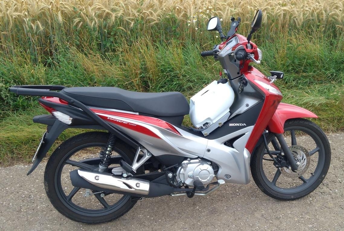

Nach langer Zeit endlich fertiggestellt. :D
Erster Test: Pumpe läuft nach Spezifikation, knapp 1 Liter/Minute.
https://videobin.org/+tt0/yr2.ogg
Beiträge: 7939
saubere Arbeit
nun steht der großen Reise nichts mehr im Weg
Gruß Karl :up2:
