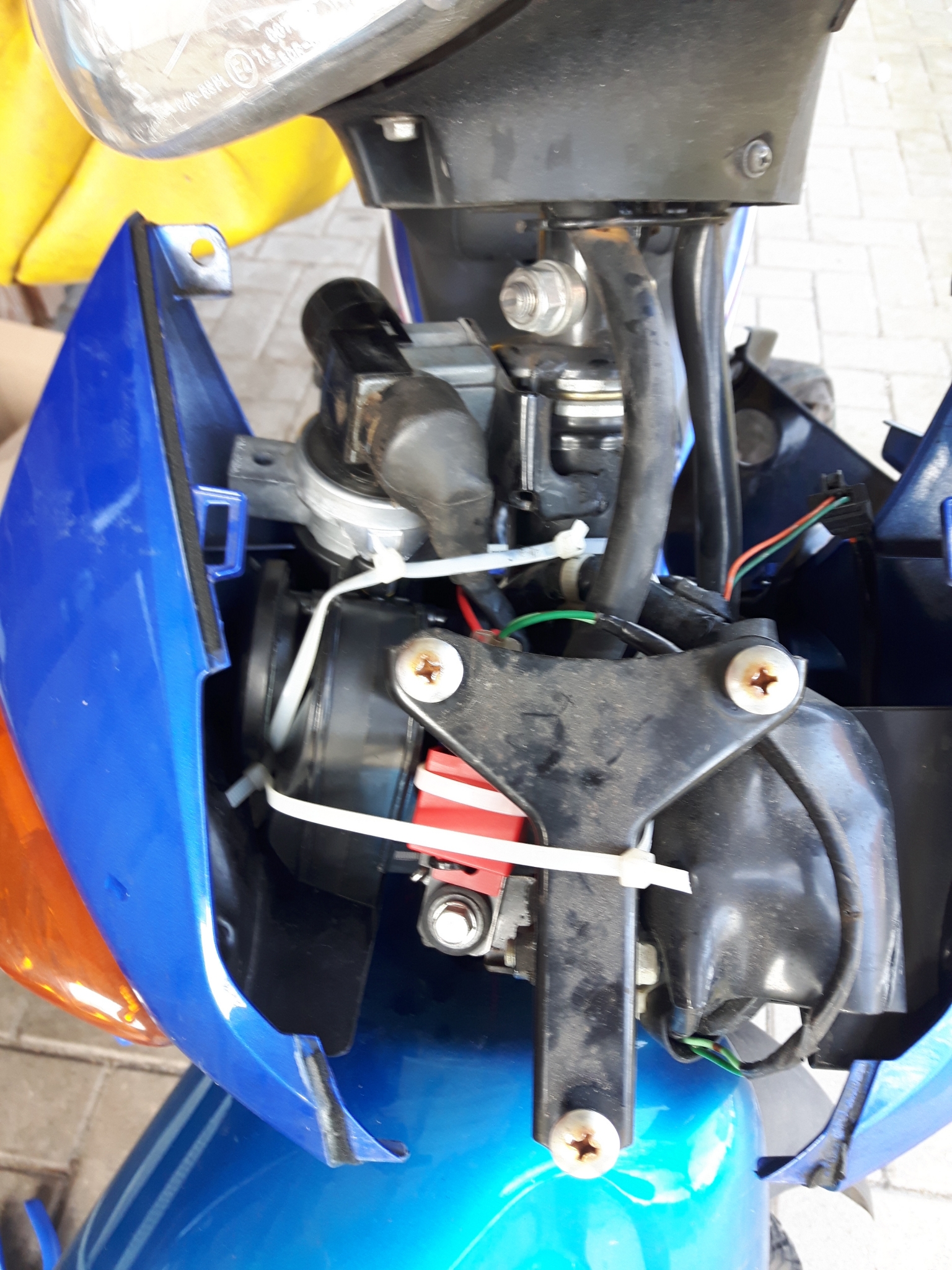

Hab heute morgen die stebel nautilus compact in meine inno reingefriemelt.
Enge kiste, aber der Effekt ist echt erstaunlich.
Wenn jmd ein klein wenig basteln mag und deutsch lesen kann, ist es einfach, sie zu verbauen.
Im speziellen mit den Bildern vorn aus dem thread.
Hier noch ein paar von mir, es funktioniert echt super.
Allerdings habe ich die hupe Halterung weiterhin für das Relais genutzt und um 90* nach oben gedreht.

So ein ähnliches Teil hab ich nun auch drin. Hab ja Platz
Was zieht die Kiste strom?
Du hast ein Relais drin. Sehr gut. Hast auch den Sekundärkreis separat gesichert?
Ich hab an die vorhandenen Anschlüsse das Relais gesetzt und die Tröte über eine separate Zuleitung und eine neue Sicherung versorgt. 10A-Sicherungen flogen sofort. Musste mit 20A absichern.

Es war alles an Zubehör dabei. Buchsen, ösen, "Sicherungskasten", 25A-sicherung, farbige kabel, relais...
Dazu gab's noch eine detaillierte einbauanleitung sowie einen schaltplan. Den hab ich allerdings erst nach dem Einbau nachvollziehen können
Es sollen da wohl bis zu 10A durchlaufen.
Das gerätchen hat ein bisschen mehr gekostet, aber das wars mir wert
Dazu
