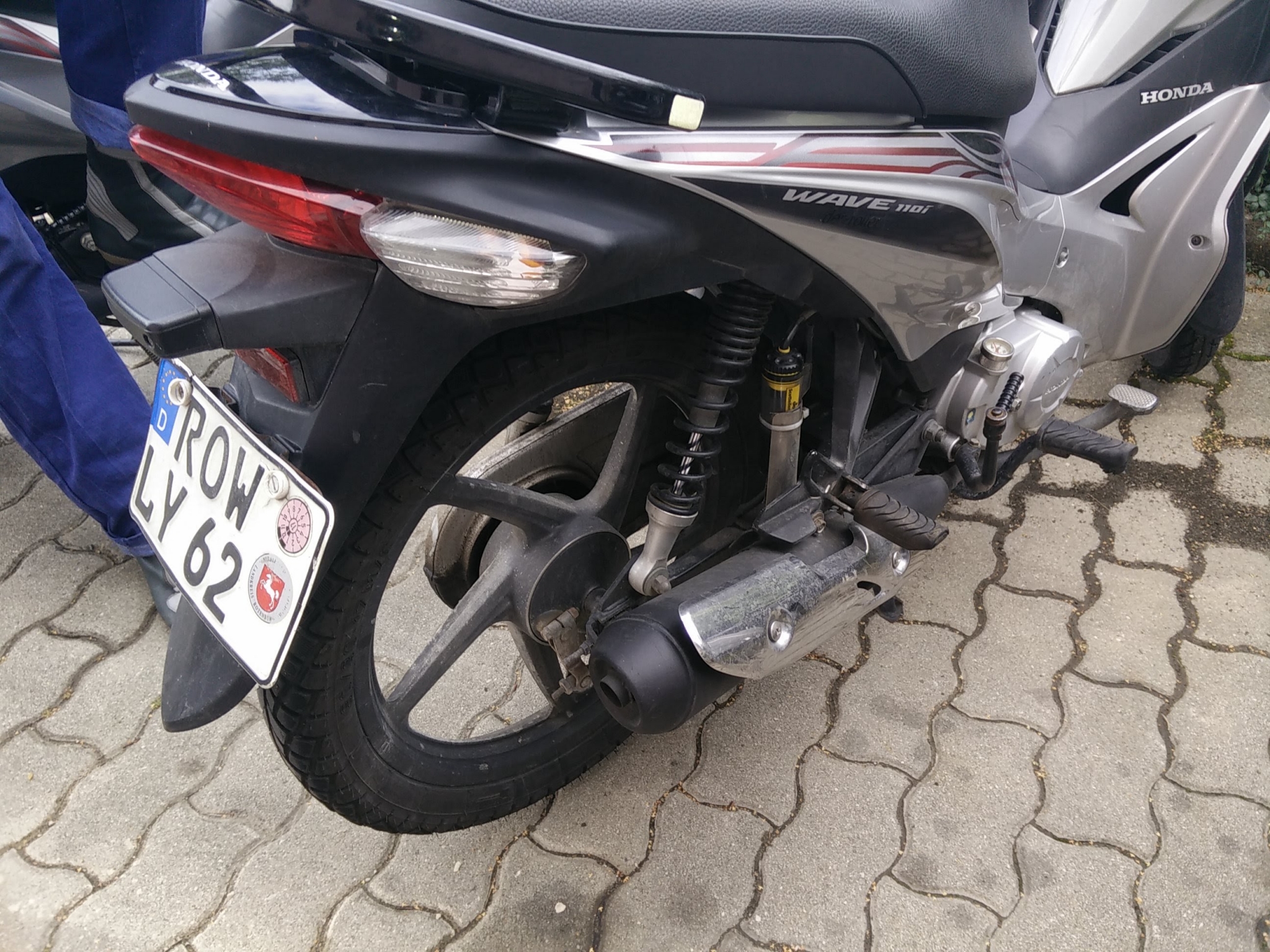

Beiträge: 7145
Re: Kaufempfehlung Kettensatz
ihr übertreibt mal wieder, oder?
Als Martin vor ca. 1 Monat mal wieder hier war, sah ich die Wavs mit Kõrbchen (diese werden viel, viel seltener weiterverkauft!) und Scottoiler und 063.134 km auf der Uhr.
Die Kette hat schon 40.000 drauf, aber Kettenkasten, wozu?
Meine Waves haben 09.300 bzw. 14.400 und ich merk nix. Fahren, fahren, fahren, meine ich.
Beitrag von Böcki »
werni883 hat geschrieben:Die Kette hat schon 40.000 drauf, aber Kettenkasten, wozu?
Martins Wave hat aber einen Kettenkasten... ;)
Beiträge: 7145
Hatse, hatse, hatse!

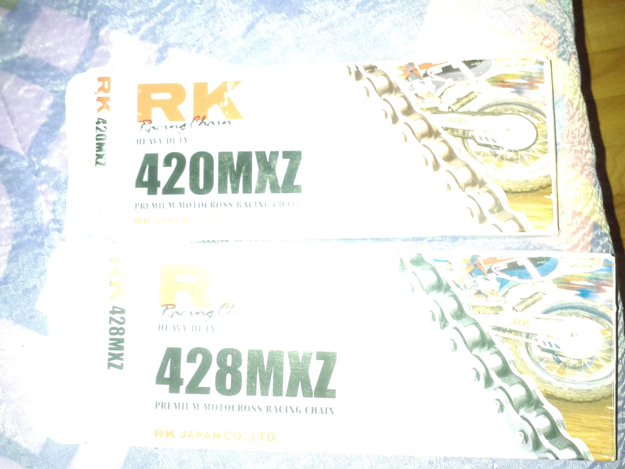

Moin Mädels,
das Ende naht bei 6000km mit ner Standard-RK 420er - wieder mal am falschen Ende gespart :motzen: Aber es ist auch Winter. Mein Moped sieht aus wie künstlich gealtert - alles grau in grau. Dabei habe ich alle 100km die Kette geölt mit dem guten Manol-Sägekettenöl - DIE Forums-Empfehlung schlechthin eigentlich :up2:
Wenn mein Vorrat an Standard-Ketten aufgebraucht ist kommt ne 420er-MXZ-Kette drauf. O-Ring-Kette frisst locker 1PS :wech: wird behauptet...
Kann ich mir nicht leisten, hab nur knapp 10 :shock:
Rob
zum weiterlesen runter scrollen
1PS frisst die O-Ring-Kette höchstens, wenn man sie steif gerostet in die Ecke stellen kann :laugh2:
