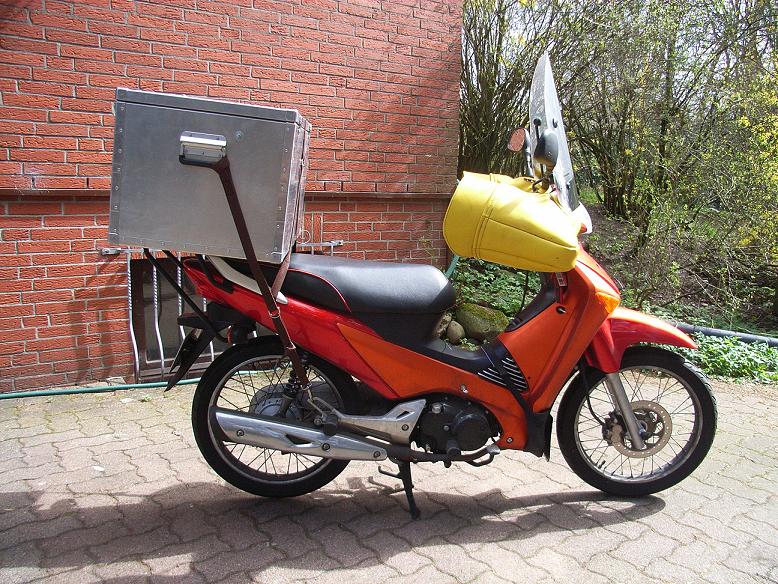

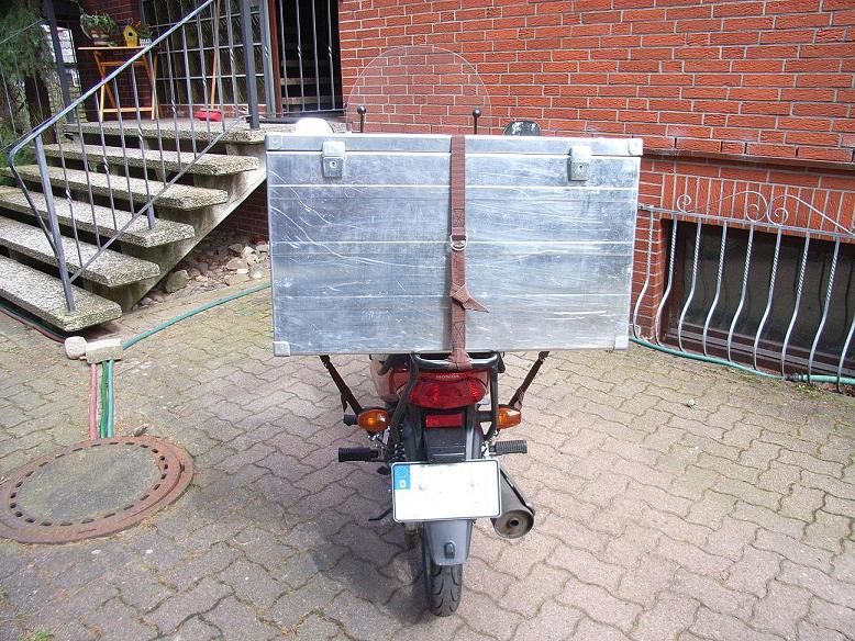

Hier mal Bilder von meiner Zwischenlösung. Wie gesagt ist mir halt noch etwas zu klein.

:ups: :drunk: :ups: :drunk:crischan hat geschrieben:Hier mal Bilder von meiner Zwischenlösung. Wie gesagt ist mir halt noch etwas zu klein.
Zu klein????????????????????????
Das ist eine mittlere Schrankwand was du da draufgepackt hast! Zum Glück keien Gelsenkirchener Barock!
Aber du wohnst ja auf dem Lande da spielt die breit nicht so eine Rolle wie hier in der Innenstadt. Aber wenn du so sperriges Gut transportierst dann wäre doch eine Lösung mit einem Sidecart wesentlich komfortabler und sicherer.

Die Breite ist völlig harmlos. Die Kiste ist mit 67cm deutlich schmaler als die Inno. Noch breiter möchte ich allerdings dem schmalen Gepäckträgerchen nicht zumuten. Daher meine Suche
Seitenwagen wär sicher sehr praktisch, müßte dann jedoch wirklich einfach abmachbar sein und der kostet sicher auch gewaltig Sprit und Leistung.
Anhänger wär sicher eine einfachere Lösung, blos darf man dann in D nur noch 60km/h fahren, wenn ich mich recht entsinne, und dann lauf ich Gefahr Dosenopfer zu werden. Also ein mächtiger und stabiler Gepäckträger scheint mir der einzig realistische Weg zu sein.
