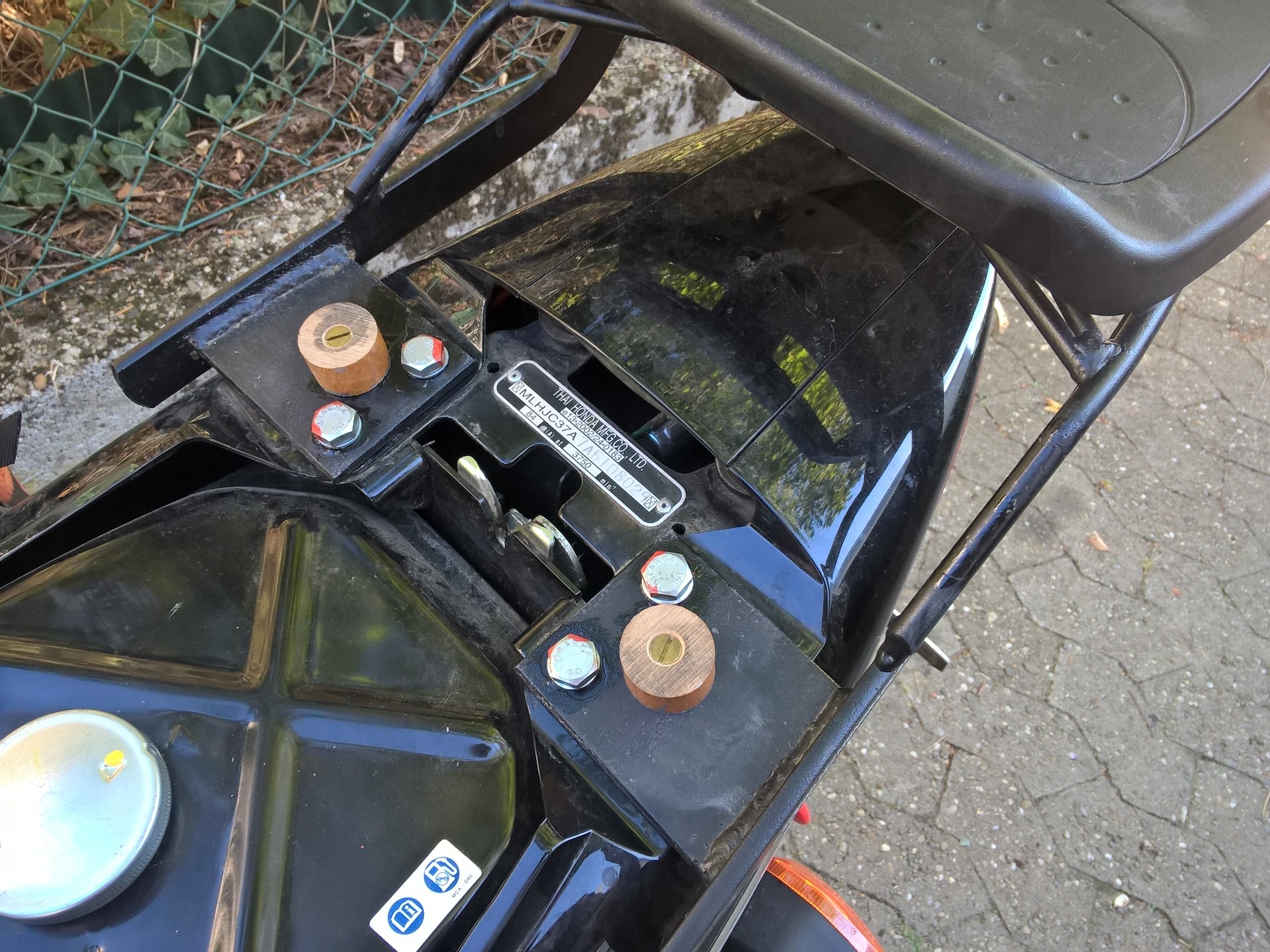

Mal wieder was sinnvolles gebosselt, eine Erholung nach dem Windowsscheiß von heute.
Die provisorisch aufgeklebten Sitzbankauflagen (Scheiben aus altem Stuhlbein) des Gepäckträgers von Givi wurden verschraubt.
Zwei 4mm-Löcher, M5-Gewinde geschnitten, Messingschrauben mit Sicherungsmittel.
Lack ausbessern, vier Schrauben in Kupferpaste setzen und alles montieren, fertig.
Meine Erfahrungen bisher mit diesem Gepäckträger:
Bei meinem fehlten die Sitzbankauflagen, die ich bei anderen Gepäckträgern dieses Typs schon gesehen habe. Nachrüstung war aber leicht.
Bis jetzt hält er, aber ich habe auch noch keine schweren Lasten transportiert.
Der Lack ist unterirdisch, keine Grundierung, blättert großflächig ab, Rost an den Schweißnähten.
Dem Widerstand nach zu urteilen, den die beiden Montageplatten dem Körner und dem Bohrer entgegensetzten, ist das wohl eine Art Kaugummimetall.
Viel zu teuer für die gebotene Qualität, € 30,- wären gerade so ok für das Ding.
Aber wenigstens hat er erfolgreich das Originalteil von Honda ersetzt, welches mein Sitzbankschloß unter Spannung setzte.
Optisch passt er sich gut in die Linien der Inno.
