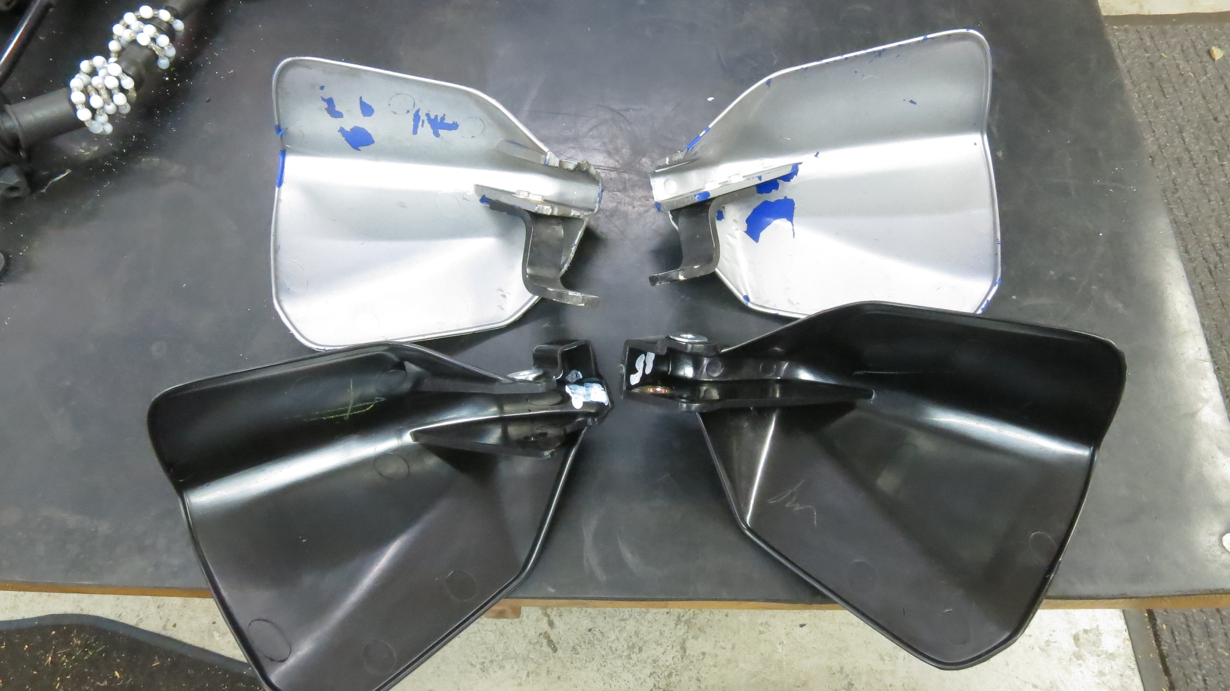

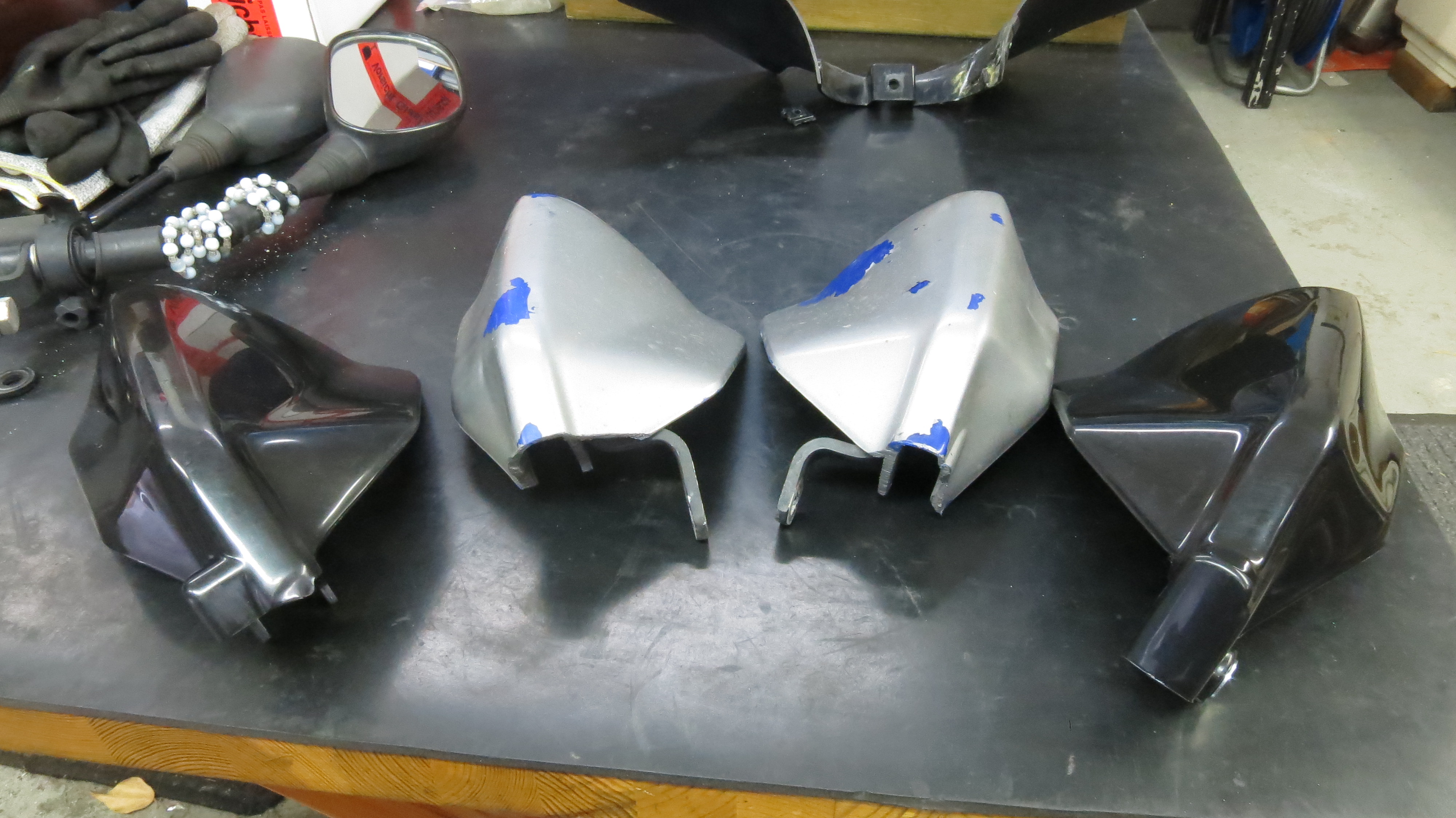

So , da ich schlampig bei der Lackierung gearbeitet habe ,
(die Farbe war nicht geeignet für Kunststoff) ,
werde ich schwarze Protektoren zurecht fummeln ,
hier mal die neuen , bleiben wahrscheinlich ohne Lackierung ,
da schwarz , wie die untere hälfte der Lenkerverkleidung ,
das dürfte also passen :

Bei Kunststoffteilen immer erst mit Kunstoffgrundierung arbeiten sonst hält das nichtwolfgang2011 hat geschrieben:So , da ich schlampig bei der Lackierung gearbeitet habe ,

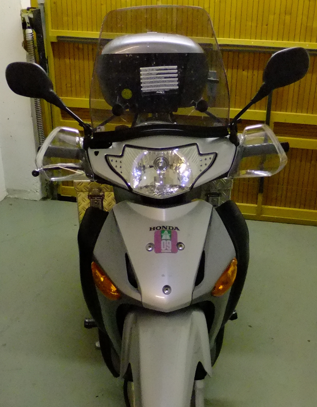

Geiler UmbauJanN hat geschrieben:Nachdem ich Wolfgangs Anbauten auch im Original auf dem OST bewundern durfte, wollte ich auch Handprotektoren an meiner Inno haben. Und auch die Idee mit der Stange als Scheibenhalterung fand ich klasse. Nun habe ich es realisiert: Anders als Wolfgang habe ich die Originalspiegelhalterungen verwendet, und mir statt der Spiegelverlängerungen von Louis zwei Linksgewindeschrauben und-muttern M10x1,25 zur Montage der diversen Winkel und der Spiegel besorgt, weil das erstens etwas günstiger war (wenn man mal vom Bezugsquellenrechercheaufwand absieht), und zweitens vermutlich besser hält - denn die Gewinde der Louis-Spiegelverlängerungen sind nach Wolfgangs Angaben etwas kurz.
Die Protektoren, die ich etwas bedremelt und befeilt habe gibts in der Bucht,
http://www.ebay.de/itm/301205967108?_tr ... EBIDX%3AIT (noch einmal in weiß, sonst noch in rot, blau und grün), die Linksgewinde-Schrauben und Muttern bei Ruf, http://www.motoruf.de .
Weil es 3mm-Alubänder im Baumarkt gerade nicht gab, habe ich 2x20mm genommen - hält erstaunlich gut und relativ unwackelig.
Die 9mm-VA-Stange hinter der Scheibe gab es passend (zumindest fast, überstehende Enden schneide ich wohl noch ab) für'n Euro bei meinem Schrotthändler - musste ich nur noch etwas biegen....![]()
Auf dem ersten Bild ist auch mein Frontträger für meinen 3l-Reservekanister (Hünersdorff, gutes Format für'n CUB) oder sonstige Kleingüter zu sehen. Den habe ich aus einem 5mm-Alublech gemacht, das es genau passend auch für'n Euro bei meinem Schrotthändler gab. Auf dem letzten Bild ist auch mein verstellbarer Bremsgriff zu sehen, den ich günstig bei Hans Krauss (Motorlandasia) gekauft habe.
Besten Dank an Wolfgang für die Idee und die Tipps und an das Forum, das immer wieder tolle Anregungen bietet.

hallo Cubfreunde,

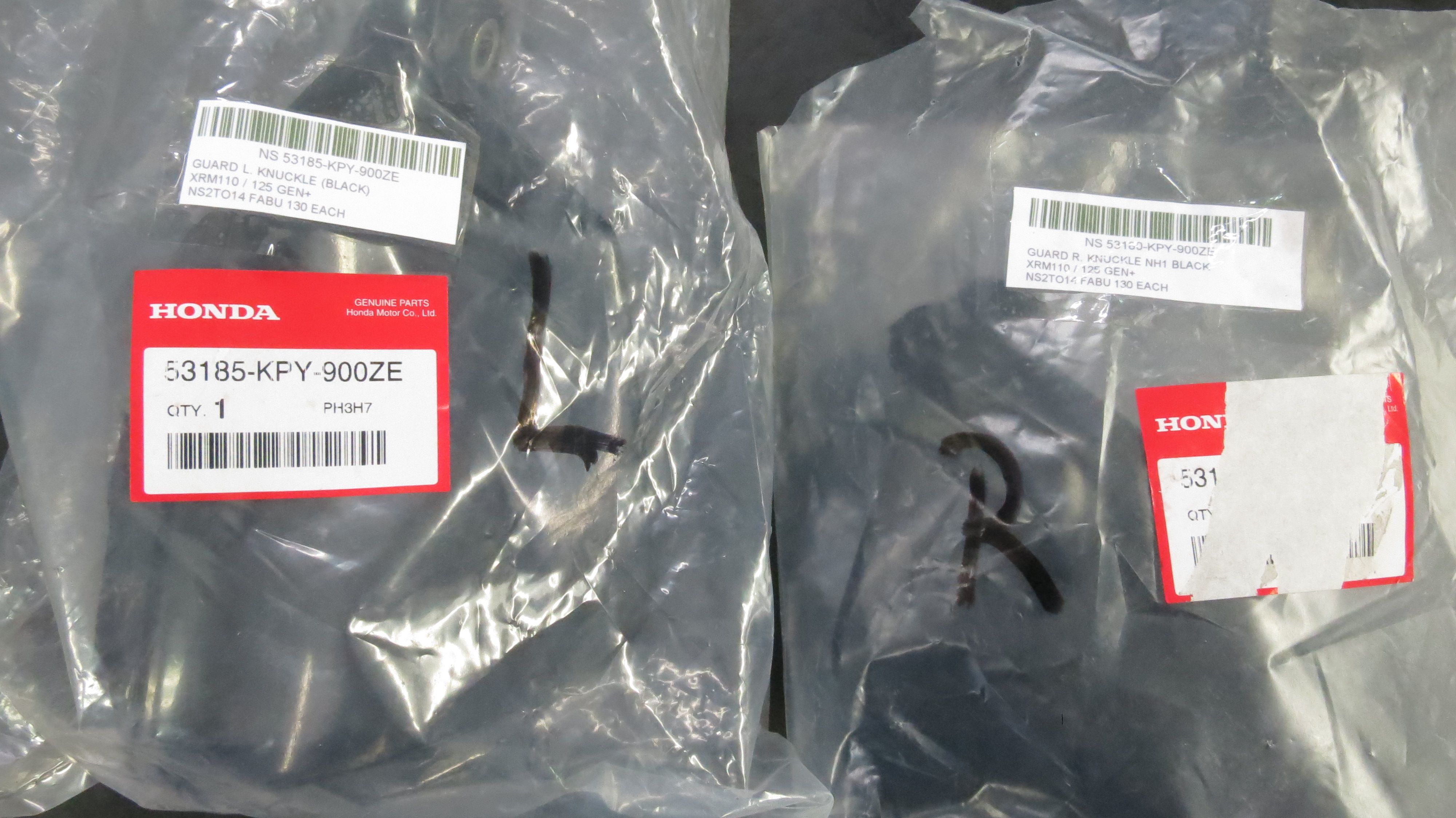

ich hab mich jetzt auch an das Thema Handprotektoren getraut - seht selbst.
Die Protektoren sind Original Honda Zubehör und passen nicht 1:1 an die Inno. Sägen im unteren Bereich und zurechtbiegen bei 220°C sind Voraussetzung.
Die Protektoren werden mit je 3 Kunststoff Spannnägel an die Verkleidung gebohrt. Das sieht super aus und hält.
Wer große Pratzen hat sollte größere Protektoren nehmen. Bei mir passt`s auch mit Winterhandschuhe.
Keine kalten Finger mehr, keine nassen Handschuhe und das alles für 35.- Euro.
