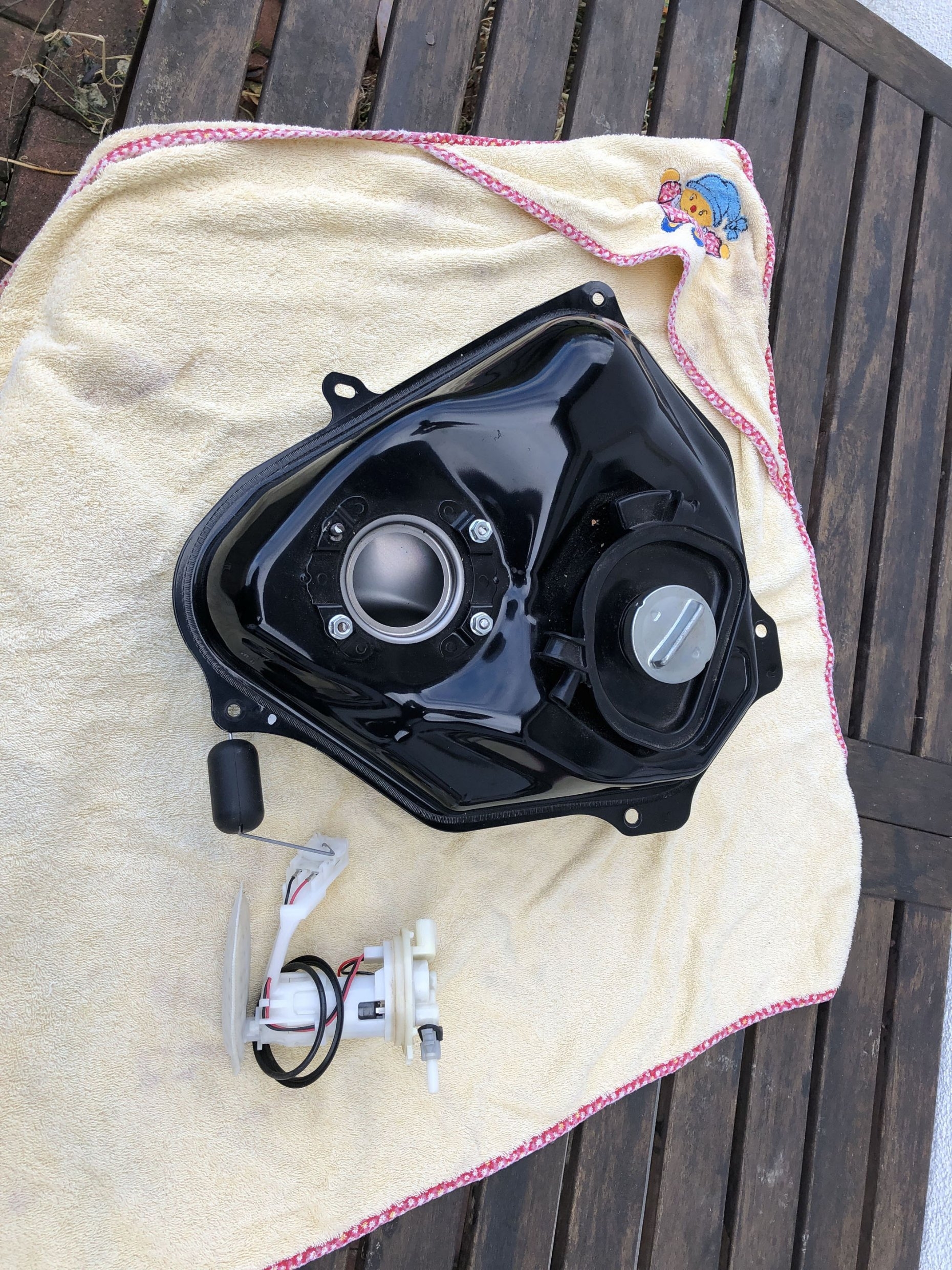

Weil ich gerade die tolle Lösung von Mechanic-Stefan in seine Cub-Thread sah:
Ich habe noch einen originalen Tank der Honda Vision nebst elektrischer Benzinpumpe übrig, von dem ich mich für schmales Geld trenne, falls jemand Bedarf an Bastelei über den Winter hat.

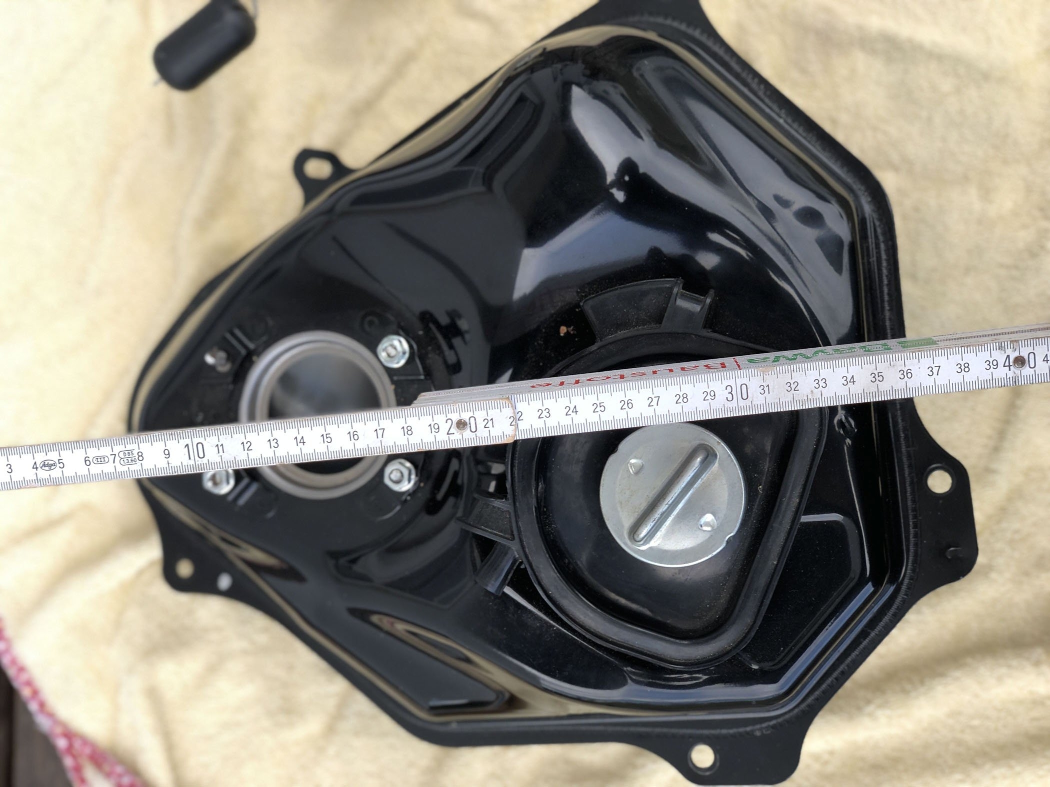

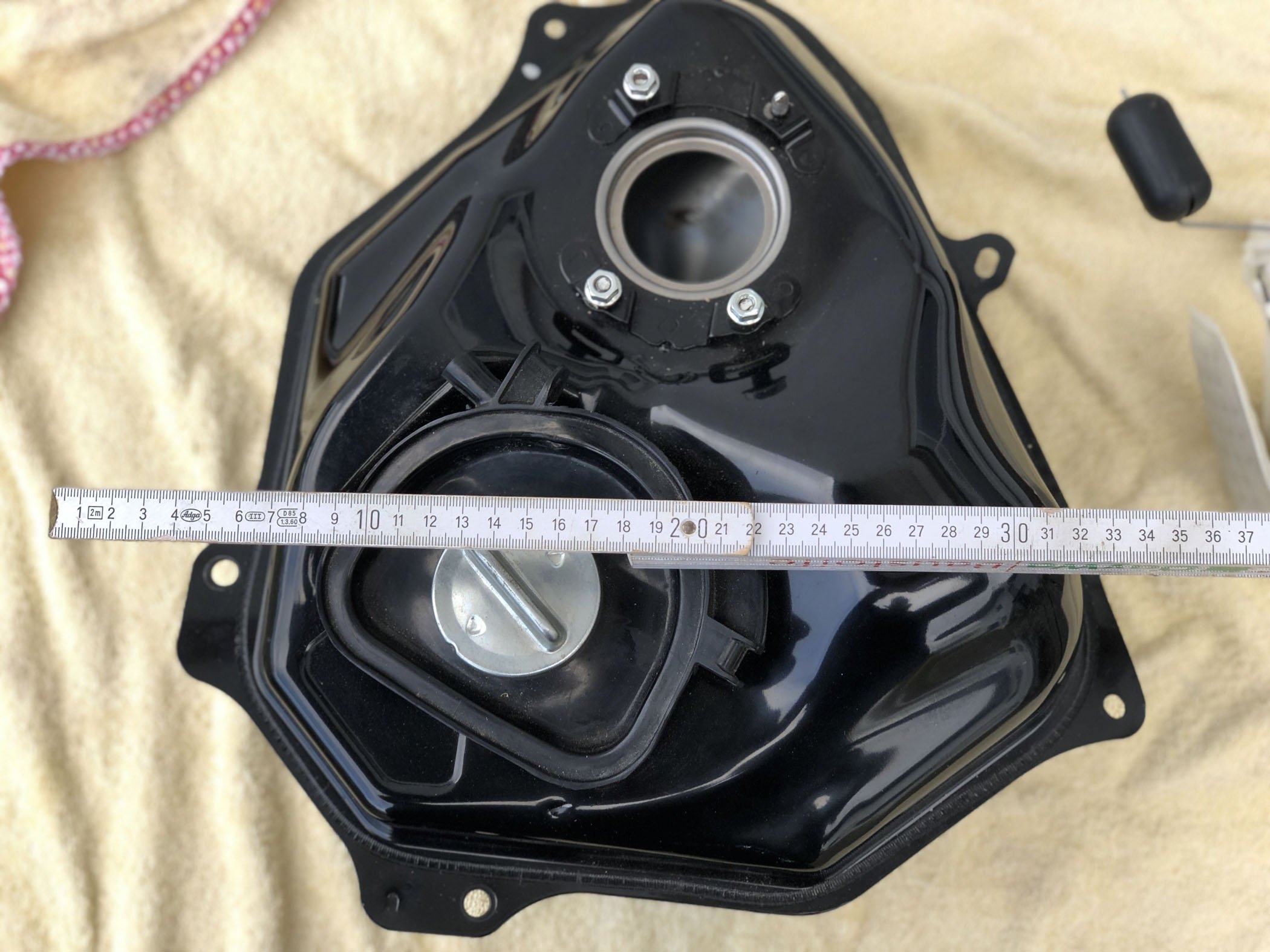

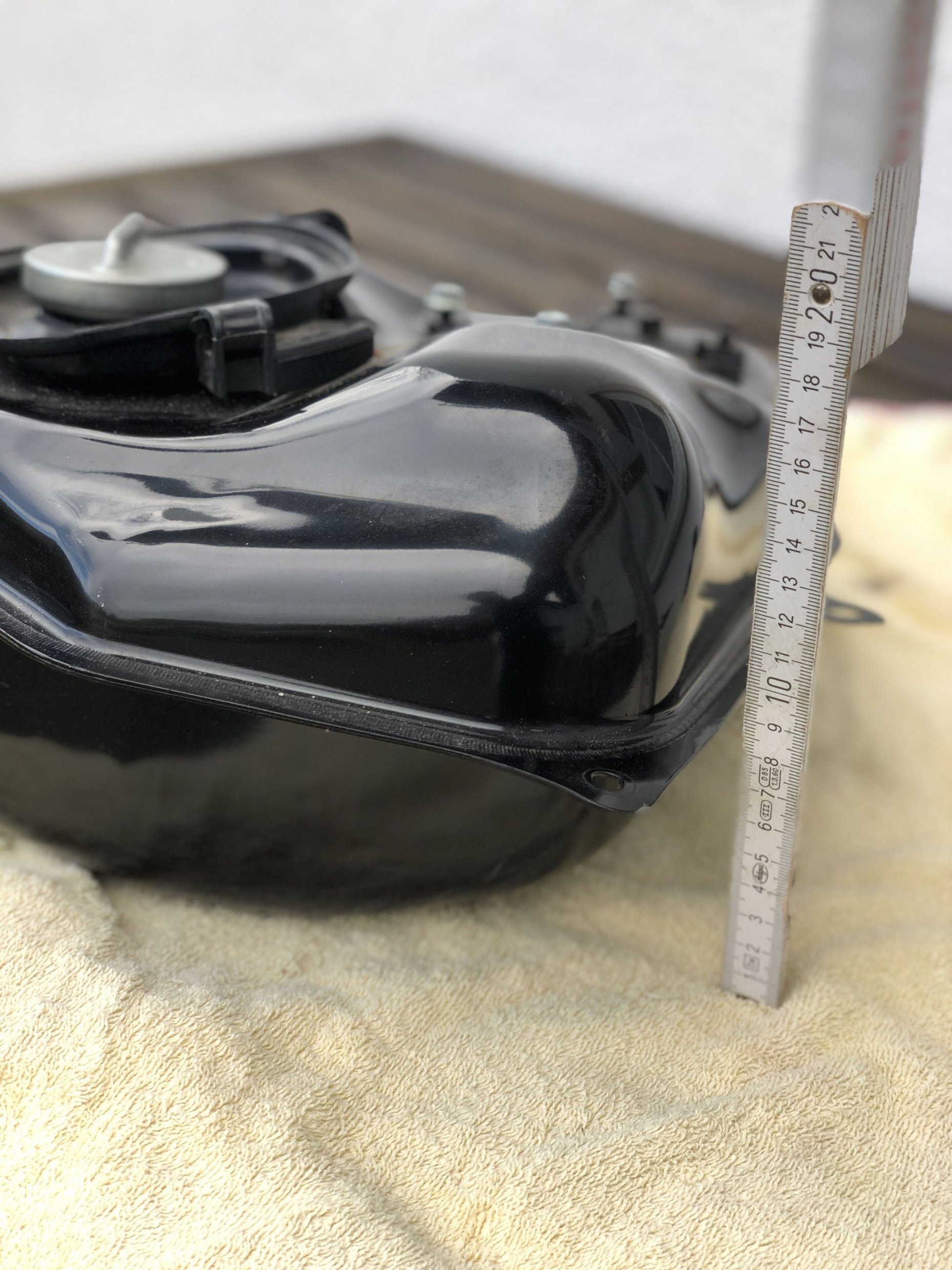

Hab die Maße nicht im Kopf und die Webseite gibt nichts her. Kannst bitte bei Gelegenheit Fotos machen am besten mit Zollstock neben den entscheidenden Stellen. Ein erster Blick war leider nicht sehr vielversprechend. Irgendwie kam mir der Visiontank deutlich breiter vor.
Bekommst PN im Laufe des Tages.

Superservice! Danke. Meine Bedenken werden damit leider nicht geringer. Der wird so weder in die U-Box noch anstelle des bisherigen Tanks passen. Da ist einfach zuwenig Platz in der Breite dazwischen. die Aufnahmen sind nur ca 22cm auseinader
