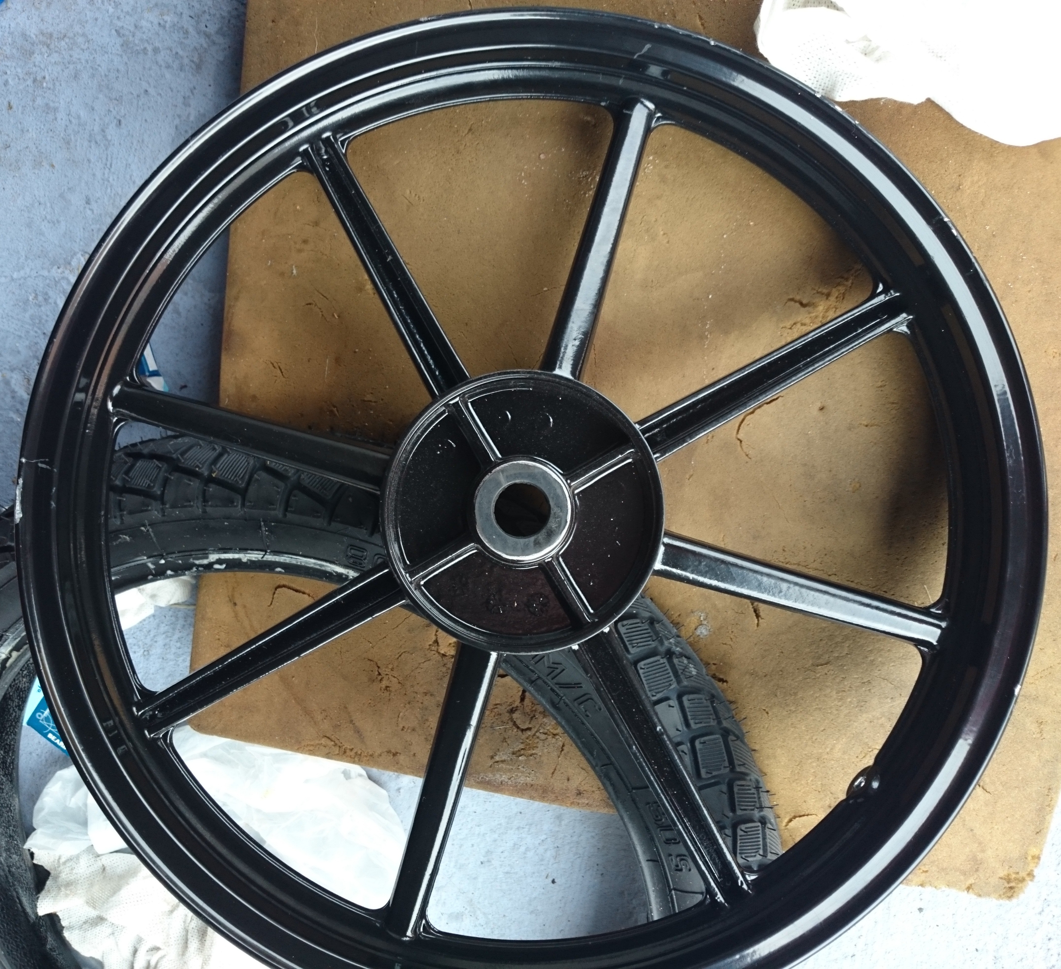

Hab da ein kleines Problem. Die linke Seite der vorderen Felge ist komplett anders als beim Original. Das Lager ist größer und der Simmerring passt auch nicht. Ausserdem scheint mir die Distanzhülse zu Lang zu sein. Hab zuerst das rechte "kleine" Lager reingeschlagen danach die Distanzhülse und das linke "große" Lager. Das "große" Lager liegt aber nun auf der Distanshülse anstatt auf der Felge auf. War das bei euch auch so? Bräuchte dringend Rat.

Das Lager sollte ganz leicht auf der Distanzhülse aber mit dem Aussenring komplett in der Felge aufliegen sonst hält das Lager nicht lange.Mit dem ungeschützten Lager ist kein Problem den das ist gekapselt.Ich würd mir wenn überhaupt dafür irgendein Deckelchen pfriemeln und gut ist

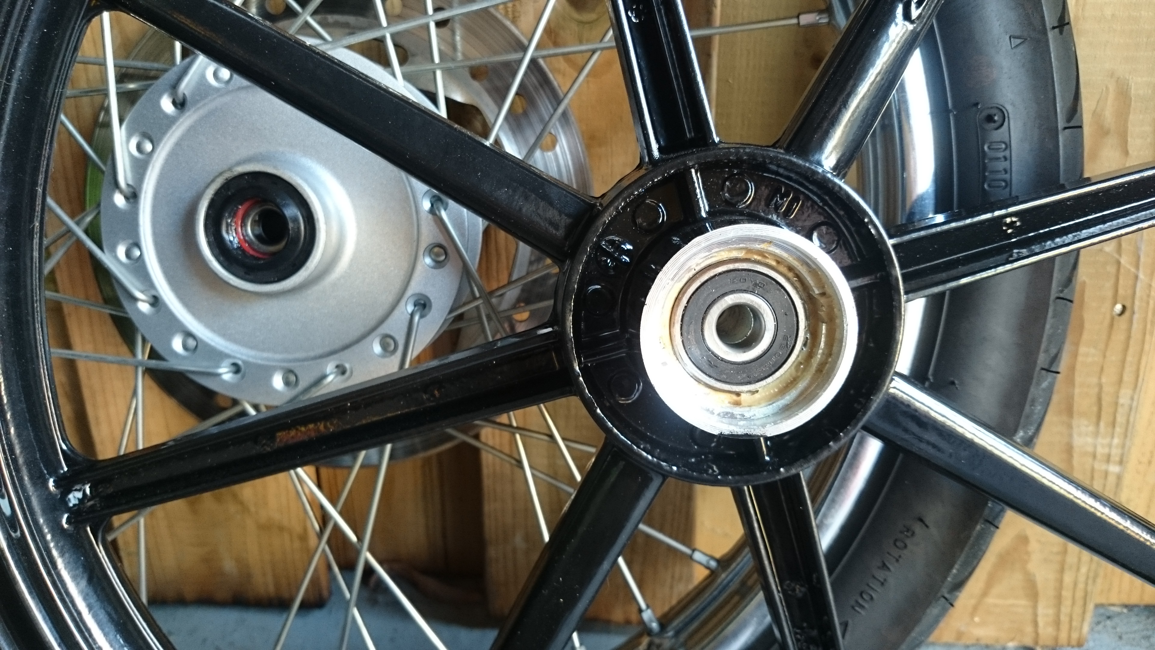

Ich stelle dir hier mal ein Bild ein wie es bei mir, mit den RB Alu's, aussieht:
Wenn es bei dir, nach der Montage, auch so aussieht dann ist alles fit. Technisch jedenfalls.
Und wenn ich die beiden Bilder (Dein Rad und mein Rad) denke ich dass da alles I.O. ist.
Re: Alufelgen Innova
Aber d hast einen Simmerring. Meine Felge ist an der Stelle viel zu groß für den original Simmerring. Ist übrigens auch eine Racing Boy. Aber wie gesagt hat sich eh erledigt.

Und hast du diese erwähnten Lager eingebaut? Der sog. "Spacer" ist nicht mehr als ein Stück Rohr. Abdecken musst du da nichts.Puhhh hat geschrieben:Mototrade hat mir heute geantwortet.
"The wheels are for Malaysian models that have speedometer drive. In europe the speedometers are digital,
So we cover the position of the speedometer drive with a spacer. We don't have seal to close the distance between the spacer and the wheel. In the front wheel it takes bearings in the same dimensions like rear wheel, and it takes inner spacer different than the original."
P.S.
Habe mir grad nochmal das Bild deiner Felge angeschaut. Schaut aus als hättest du die so richtig hergenommen.
