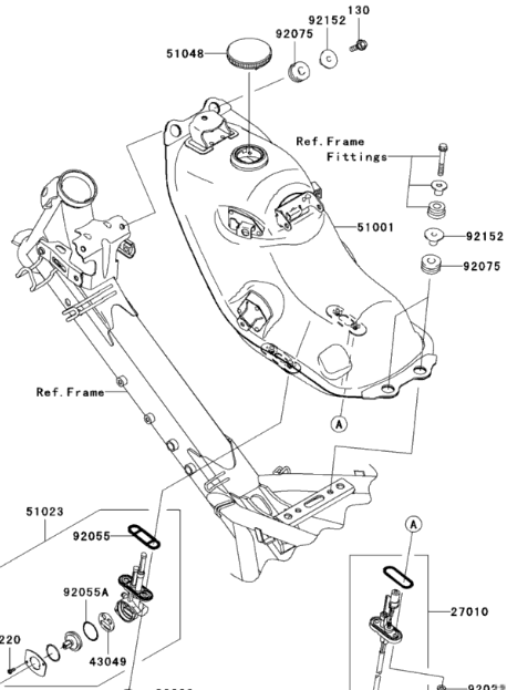

Re: Zusatztank für mehr Reichweite
Karl Retter hat geschrieben:
Fr 28. Jul 2017, 19:11
Für mich ist entscheidend Tanken ohne Sitz anheben egal ob ich nur 150km oder 450 km weit komme.
Da wäre für dich die Kawasaki Fury die richtige Underbone. Tanken ohne den Sattel anzuheben, ja sogar ohne abzusteigen.
