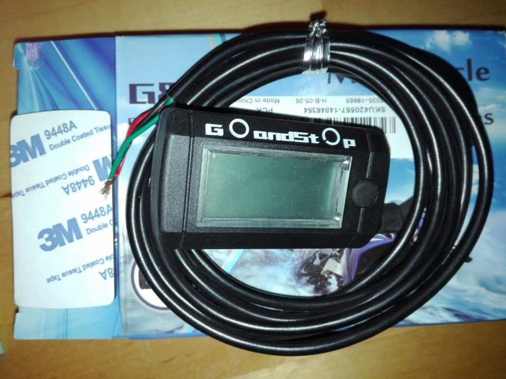

Super Teil
DZM, BetriebsstundenZ und Voltmeter in einem Gerät.
Viel Spaß beim Anschließen am Besten mit Relais über Zündungsplus.
Gruß Paul
Gruß Paul

Re: Drehzahlmesser
Nabend,
dank Sivas bei mir auch.
Tybrin
Tybrin
Re: Drehzahlmesser
Relais, klar, ist konsequent und richtig. Aber hier wärs mit Kanonen auf Spatzen geschossen. Kann man machen bei großen Verbrauchern oder wenn sowieso ein separater geschalteter Stromkreis für viele zusätzlich nachgerüstete Geräte geschaltet werden soll. Aber das Teil zieht ein paar Milliamperchen, da kann man locker auf ein Relais verzichten. u.U. zieht ein handelsübliches Relais mehr Strom als der DZM

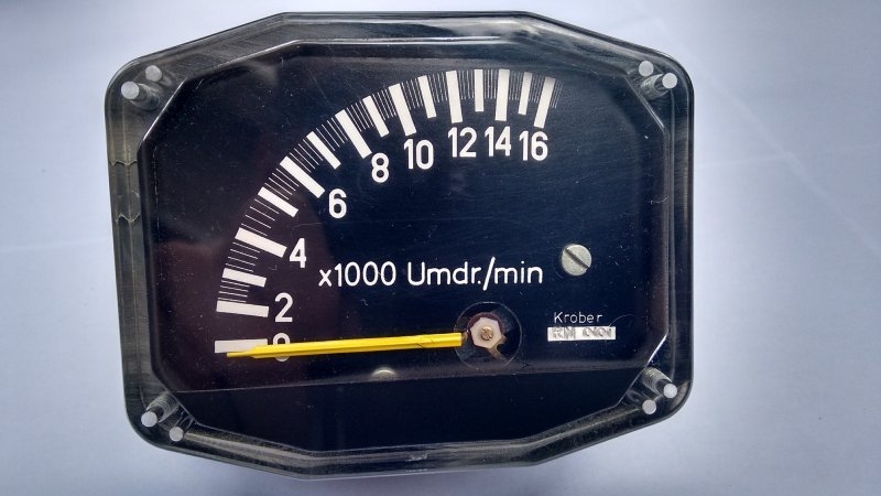

Etwas CUB Drehzahlmesser Standard (Plug & Play) schadet sozusagen nie...
Hat jemand rein zufällig so einen berühmten analogen Kröber im Keller,
kennt einer jemanden der sich unter umständen davon trennen würde / muss ?
Nein... was denkst Du von uns,
in der CUB ist nur ne angeschärfte Nockenwelle und härtere Ventilfedern, Iridium Zündung sonst nichts...
MC Drehzahlhammer
(14000 sind noch gar nix)
Matthias
