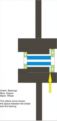

Also die Felgen scheinen korrekt zu sein. Habe dem Händler diese Zeichnung geschickt und gefragt ob die Distanzhülse nicht zu lang sei? Er meinte das die es so immer verbauen und noch nie ein Problem damit hatten. Meiner Meinung könnte die Felge sich verschieben aber scheinbar ist das bei allen Racing Boy Felgen so. Was meint ihr dazu? Ist bei euch die Distanzhülse im Vorderrad auch so lang? Bin da ziemlich skeptisch. Bevor ich mir da nicht sicher bin bestell ich keine neuen Felgen. Hab schon mit dem Gedanken gespielt ein Distanzstück mit den Maßen des Außenrings des großen Kugellager fertigen zu lassen und zwischen Felge und Lager einzubauen.

Also der blaue Spacer muß so weit gekürzt werden das das rechte Lager auf den Felgensitz ganz unten hinkommt!Messen wenn ein Lager korrekt in der Felge montiert ist von diesem aus bis zum Lagersitz des 2ten und den Spacer auf dieses Maß kürzen

Bin ich ja auch der Meinung. Die bei Mototrade behaupten das die das immer so verbauen und nie Probleme haben. Kann den Spacer aber nicht einfach kürzen da außen noch ein 2ter Spacer verbaut wird (nicht eingezeichnet). Wenn ich den einen kürze muss ich den anderen verlängern. Daher die Idee mit dem Distanzring zwischen Lager und Felge in den eingezeichneten Freiraum. Hast du Racing Boy Felgen verbaut? Wenn ja. Könntest du mal messen wie breit der äußere Spacer an der vorderen Felge ist?

Hallo puhhh,hab keine Racingboys.Ich bin nur KFZler+Moppedschrauber und sage wie es Fachgerecht zu montieren ist damit die Lager auch ne lange Lebensdauer haben!Ich würd den Spacer kürzen ,die Lager montieren und den äusseren Spacer anpassen

Um das vernünftig machen zu können bräuchte ich aber Zugriff auf ne Drehmaschine oder von mir aus auch Fräsmaschine. Hab ich leider beides nicht.

An deinem Originalrad die komplette Breite mit rechtem+linkem Distanzstück messen dann messen was du mit den Distanzen in der Racingboy hast und schon weist du was dir fehlt
