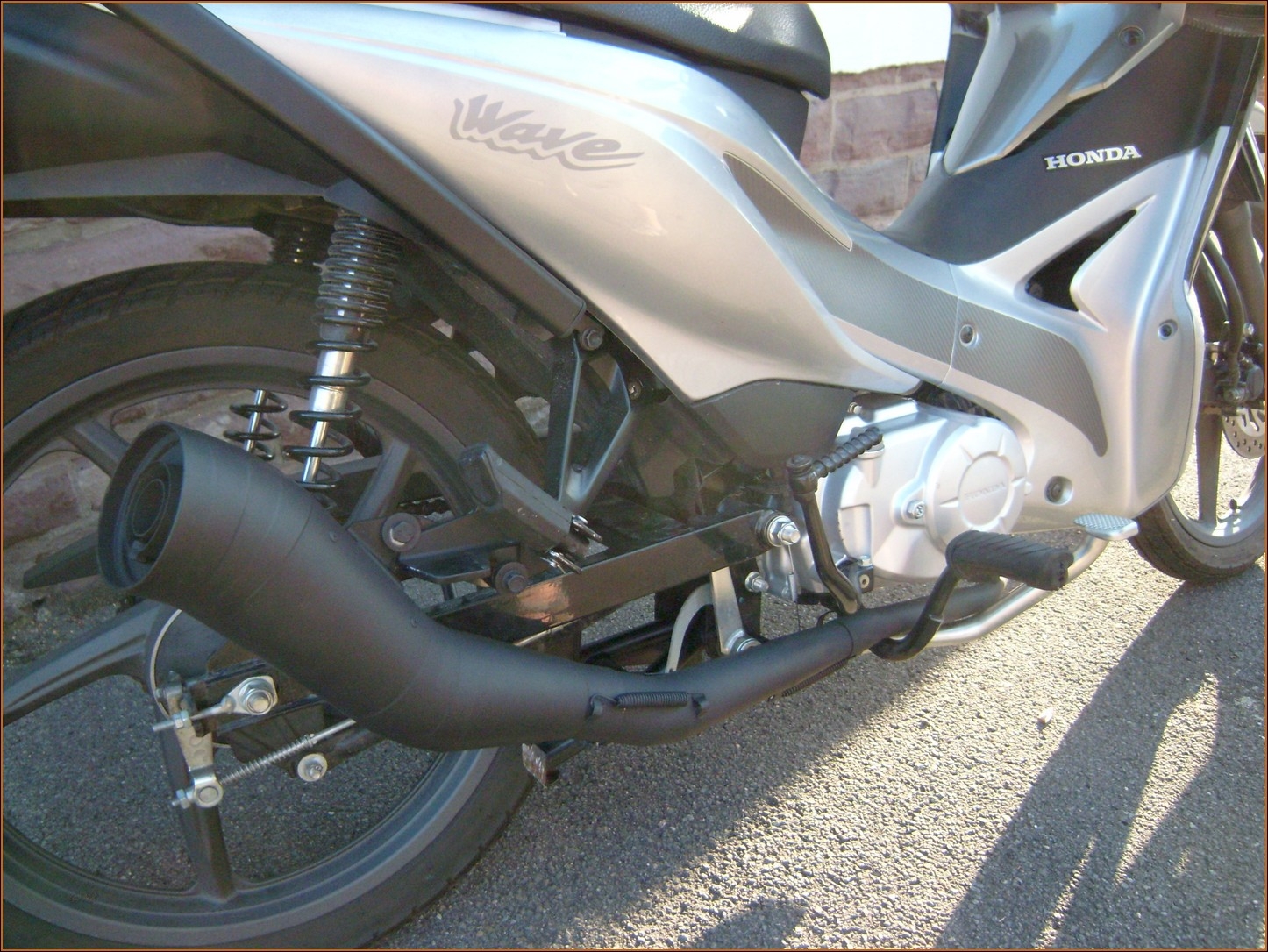

Rost auf der Schweißnaht.
Dafür den Auspufflack auf den kompletten Auspuff.
So habe ich meinen VA Topf aus Thailand in schwarz umlackiert.
Das sollte für die Nähte am Krümmer auch massig reichen. Und wenn der Topf noch gut ist, kann man den ja abkleben und nur bis ein Stück hinter der Naht lackieren.
