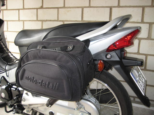

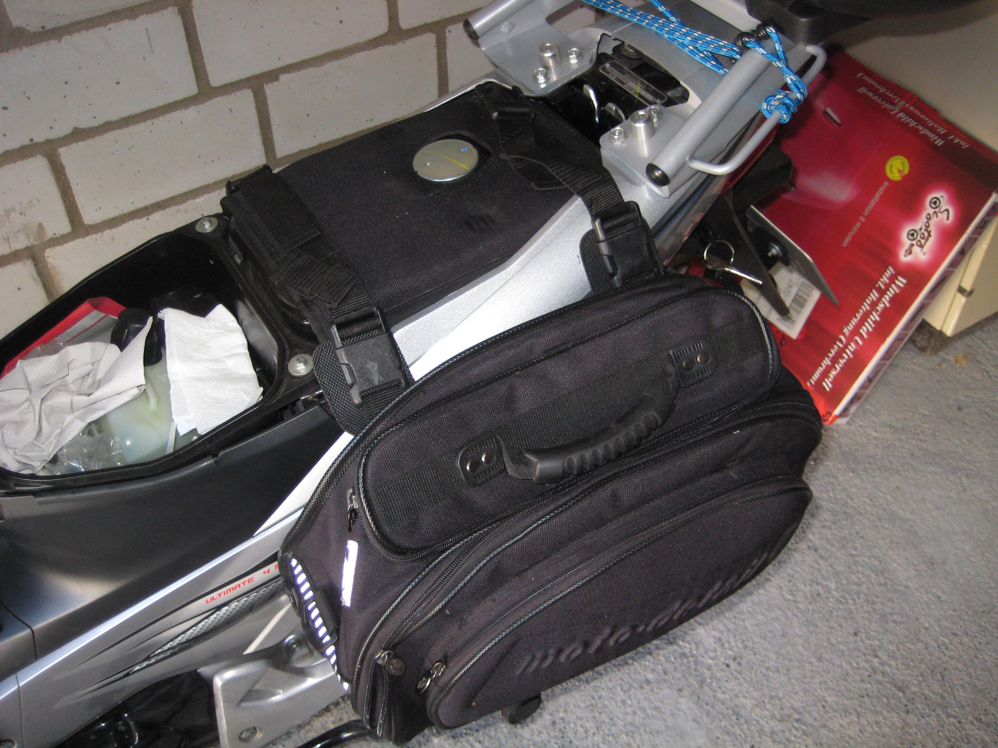

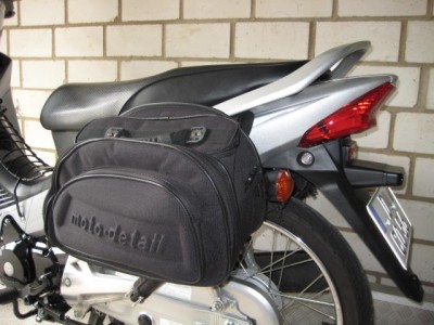

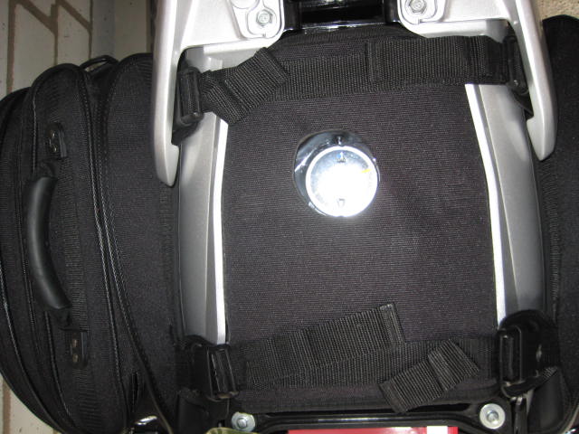

Ich hatte die Satteltaschen an meiner Inno, der Vorteil war die Softgrundplatte, die kann man unter die Sitzbank legen, die überstehenden Ränder hinter die Verkleidung = dann verrutscht da auch nichts mehr. Musst nur ein Loch für die Tanköffnung reinschneiden (geht einfach mit ner Schere). Die Taschen sind in der Tiefe durch eine Dehnfalte, welche normalerweise mit einem Reißverschluss zu ist, erweiterbar. Auch kannst du die einfach an- und abklicken, da sie mit jeweils zwei Klickverschlüssen an der Grundplatte befestigt werden. Und eine Regenhaube für jede Tasche war auch noch dabei (Auch noch diversere Tragriemen und weitere Zurrriemen - da habe ich alles Überflüssige abgeschnitten.
Für den Alltagsbetrieb waren die echt klasse und ich habe sie auch mehrere Jahre genutzt und mit meiner Inno weitergegeben.
Aber schau hier mal durch:
http://www.ebay.de/sch/i.html?_trksid=p ... &_from=R40

Alles kein Problem, da franselte auch nach 3 Jahren nichts aus. Habe die Taschen nur ander herum genutzt, da ich sie so weiter nach hinten gegen die Blinker setzten konnte. Alternativ habe ich auch darüber nachgedacht die Blinker links und rechts an den Knubbel der Kennzeichenbeleuchtung zu setzte, um mehr Platz für die Taschen zu bekommen - habe ich aber nie umgesetzt, obwohl die Blinker noch in OVP im Keller liegen habe.
Auf dem ersten Foto ist übrings zu erkennen, dass die Halteclipse für die Satteltaschen ohne Taschen kaum zu sehen sind.

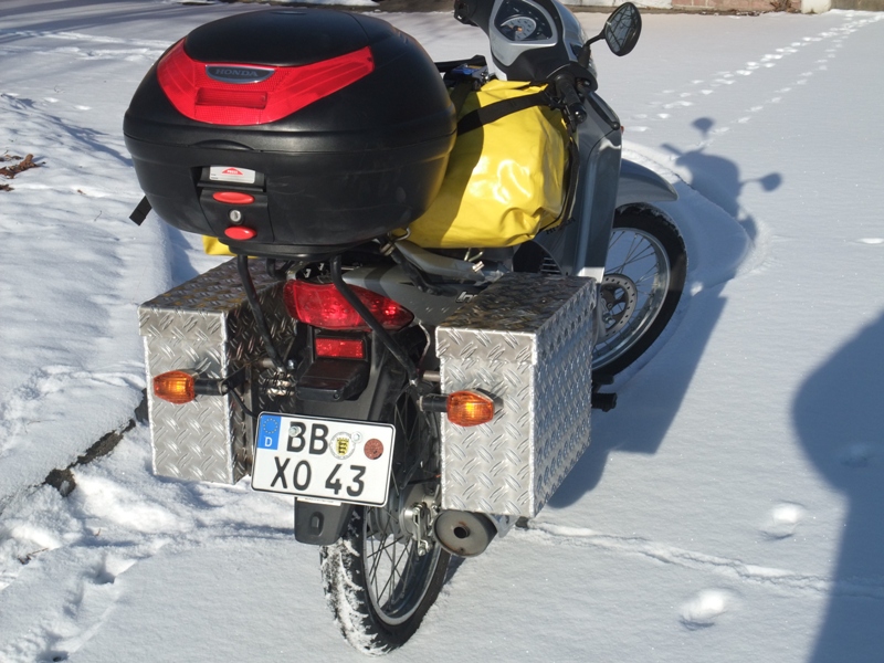

Re: Seitenträger / Seitenkoffern
hallo Innova Freunde,
das klappt mit den Koffern und ist TÜV abgenommen.
Ist meine Maschine.
Schwabencharly
Ist meine Maschine.
Schwabencharly
