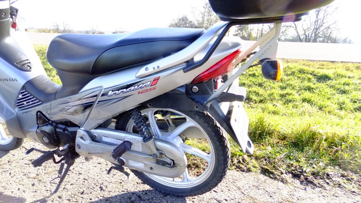

wer braucht da noch ne BMW GS Adventure? Jetzt noch eine Reeling um die Kofferdeckel und man kann mit der Inno einen Umzug bewerkstelligen.
Wirklich, sieht super aus.

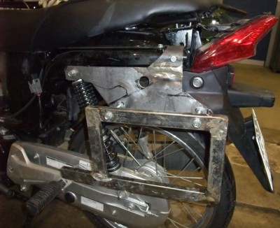

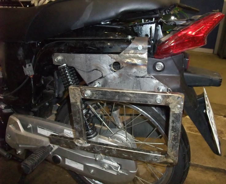

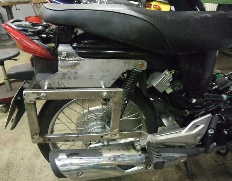

hallo Innovafreunde,
hier mein Seitenkofferhalter. An den könnte man noch eine Kugelkopf
Kupplung anbauen und in Holland einen Wohnwagen kaufen.
Spässle.
Die beiden Seitenverkleidungen müssen noch entsprechend
unten ausgespart werden. Sieht man aber nicht wenn sauber gearbeitet wird.
schöne Grüße Charly
Spässle.
schöne Grüße Charly

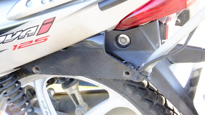

- Beiträge: 7939
Re: Seitenträger / Seitenkoffern
hier nochmals die Bilder.
Die Blinker müssen versetzt, Kabel verlängert werden. Die Koffer dürfen bei Sozius Betrieb nicht zu groß sein.
Die obere Federbeinschraube muss durch eine längere ersetzt werden. Ist aber eine Sonderschraube. Habe ich in einem Reparaturbetrieb für Landmaschinen bekommen.
Der Kofferhalter ist so stabil da könnt Ihr noch eine Anhängerkupplung anbauen.
Die Sitzbank aufzuschließen ist eine Fummelei geht aber mit einiger Übung.
Viel Spaß beim bauen.
Gruß Charly
Gruß Charly
