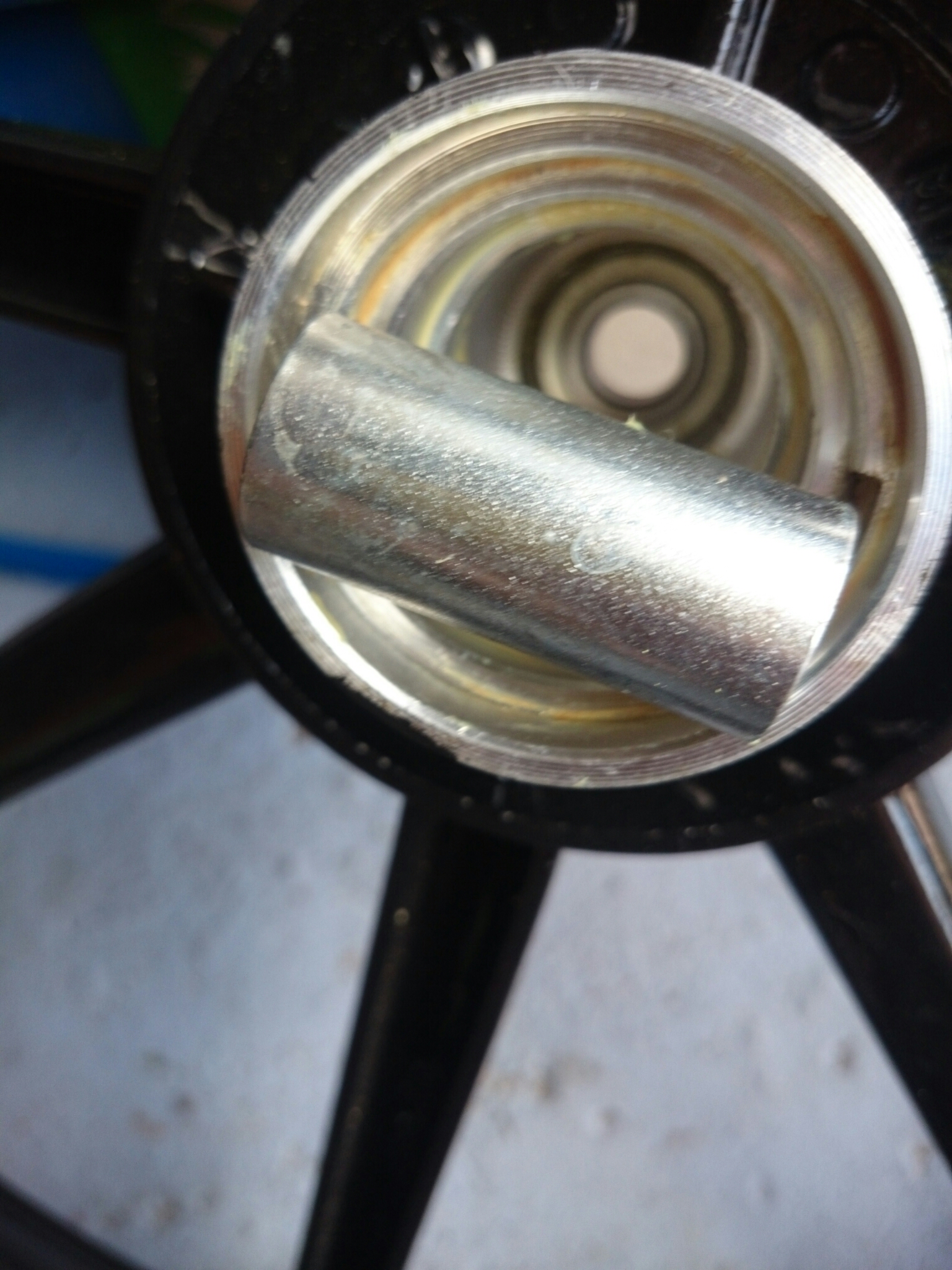

Nein passt nicht. Bei der original Felge haben die Lager eine Breite von 10mm und die Hülse hat ca. 46mm. Macht zusammen 66mm. bei meiner Racing Boy sind es 63mm. Deshalb war für Links noch eine andere Hülse dabei. Kürze ich die innere Hülse (angenommen ich hätte die Mittel. Flex ist mir zu ungenau) dann brauche ich eine längere Hülse für Links. Werde später mal ein paar Fotos reinstellen.

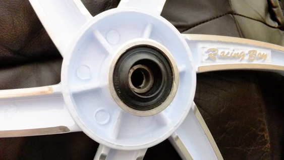

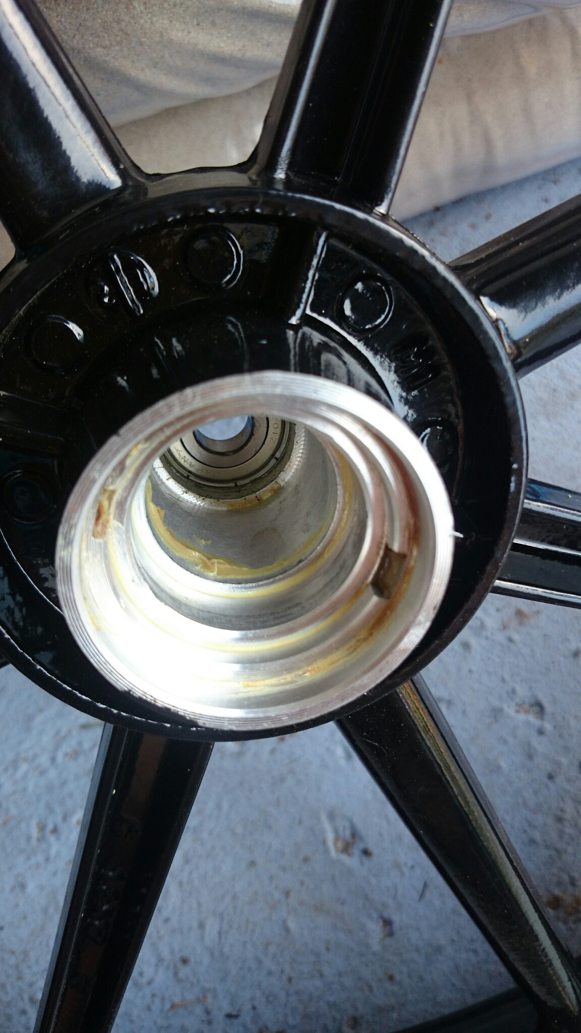

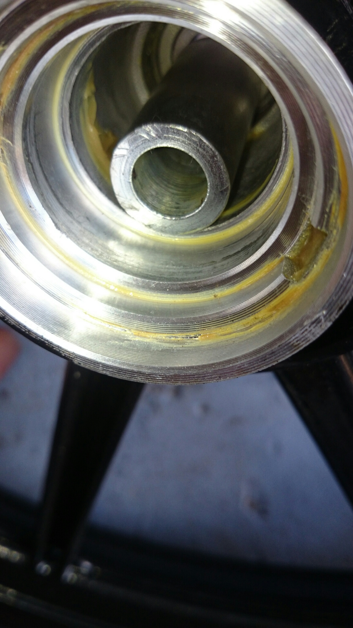

Auf dem ersten Foto ist das rechte Lager montiert. Die Hülse liegt an und verhindert dadurch das sie zu lang ist dass das linke Lager montiert vollständig eingepresst werden kann.
Auf dem zweiten Bild ist die Hülse zu sehen
Auf dem letzten Foto kann man sehen das der äußere Lagerring nicht einmal vollständig Kontakt mit der Felge hat.

schleif die hüls ab und gut is erst mal
wichtig ist dann das der spacer am inneren lagerring anliegt
da würde es sogar ein stück rohr machen weil es nix anderes macht als das ganze zu überbrücken .

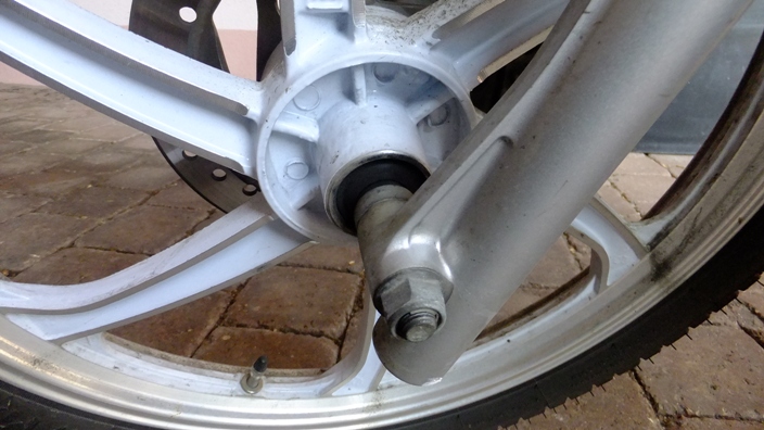

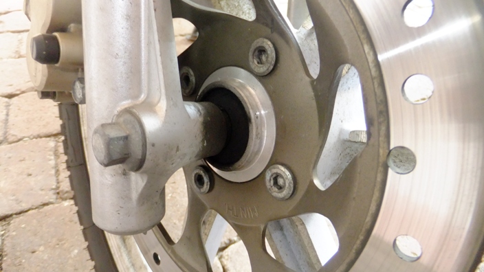

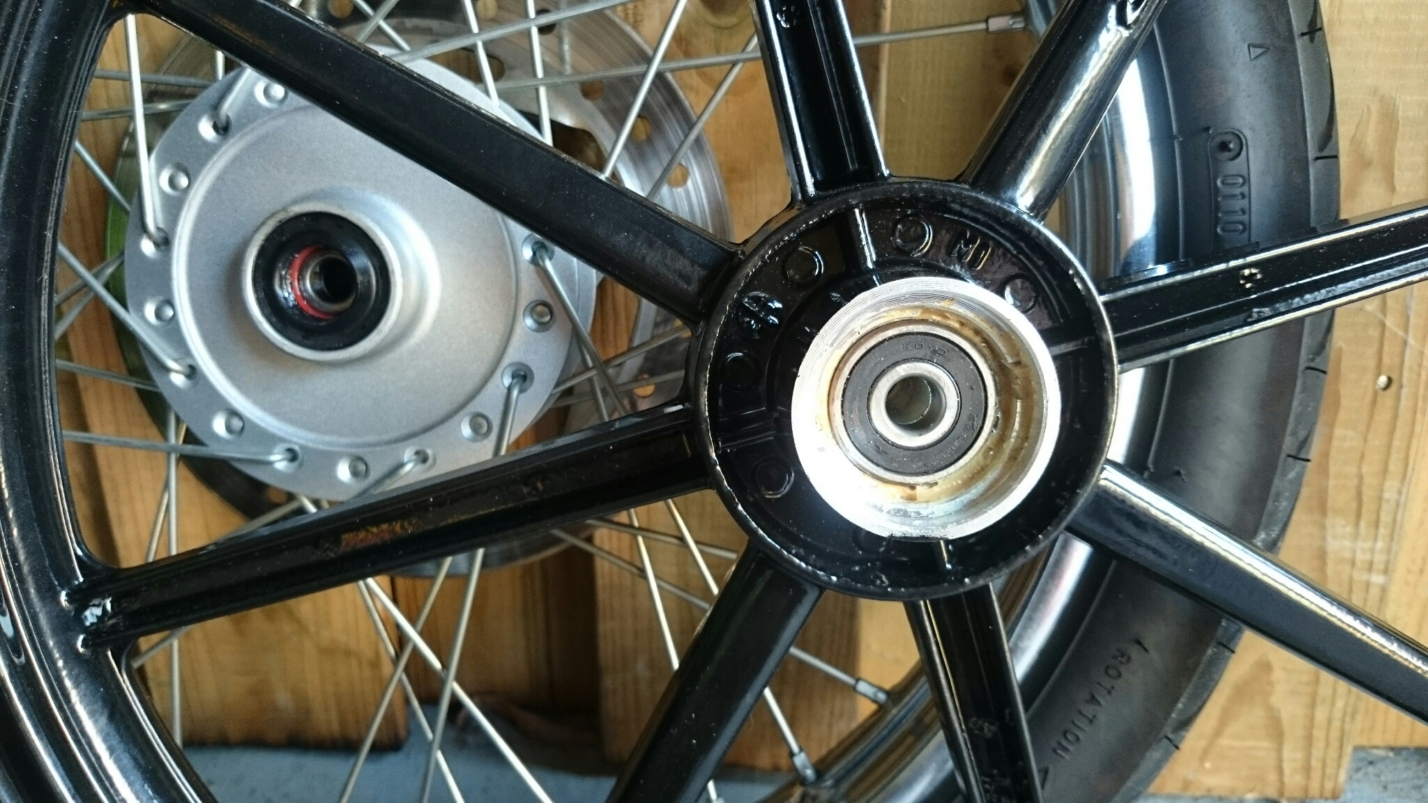

irgendwie gibt es da verschiedene Felgen?
Felge VA von Innova raser im Vergleich zu meiner Felge > siehe Bild.
Puhh,
bring die Felge mit Hülse vorbei ich drehe Dir die Hülse passend ab und gut.

Sieht doch erstmal relativ gleich aus.
Hast du vielleicht noch ein Bild ohne Simmerring?

die Felgen wurden von Faddy für die Innova geliefert.
Mir scheint, es gibt verschiedene Naben. Schau mal auf die Innendurchmesser, Lagersitze und Dichtringe.
Da gibt es bestimmt einige im Forum die das genau wissen.
Jedenfalls meine Felgen passten auf Anhieb.

Mit einer Flex oder Säge sollte man so eine Hülse nicht kürzen. Wenn die gekürzt Fläche nicht genau im 90° Winkel zu Hülse steht gibt es Probleme. Sobald man die Achse festzieht kippt der innere Lagerring und das Kugellager ist innerhalb kürzester Zeit defekt. Das ist also allerbester Pfusch mit evtl. unschönen Folgen. Abdrehen ist an dieser Stelle die einfachste und sauberste Lösung.

Absägen geht beim Metallbetrieb deines vertrauens auch, wenn man das Maß weiß. Dafür muß doch nicht extra die Drehbank einrichten.
