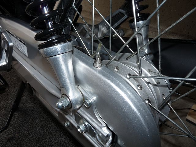

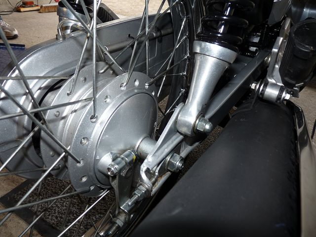

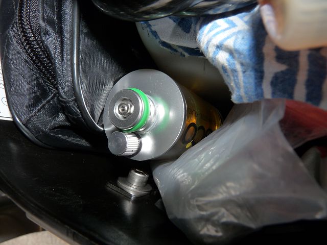

Re: OSCO Kettenöler
Hallo zusammen,
den OSCO vor ein paar Tagen montiert, gefahren, ausprobiert. Genial. Sauberer Garagenboden inklusive !
Sitzbank hochklappen, Hebel ziehen und Hinterrad für ca. 10 Sekunden per Hand drehen. Fertig. Geht natürlich
auch im 1.Gang mit Leerlaufdrehzahl.
Grüße aus Bremen
Frank
Grüße aus Bremen
Frank

Re: OSCO Kettenöler
Hallo Frank,
sieht doch ganz gut aus.
Ich meinte damit die Anbringung an der Außenseite. Anschließend wird die Kette noch extrem beschleunigt (Ritzel). Da wird das meiste doch gleich wieder abgeschleudert.bike-didi hat geschrieben: Und bitte nicht so anbauen, wie auf den Bilder bei Polo... :ohno:
FJU
Re: OSCO Kettenöler
Hallo Didi,
das abschleudern kann ich so nicht bestätigen, bis jetzt noch alles im grünen Bereich. Wenn das Öl verbraucht ist, nehme ich das
Stihl (CLS-200) Öl meiner V-Strom, und das haftet wie Honig...
Ich drehe das Hinterrad per Hand ein paar Sekunden. Danach ist Ruhe und das Kettenöl kann sich verteilen.
Wie beim CLS & Scotti wollte ich eben nicht die Düse befestigen, bedingt durch den Kettenkasten könnte ich nicht sehen, wenn der Ölfluß nicht korrekt ist (Verstopfung usw.) Hierbei wird das Öl über Druck aus dem Schlauch gedrückt, nicht über Schwerkraft wie bei den anderen Systemen. Bei einer Verstopfung drücke ich den Schmutz gleich mit raus.
