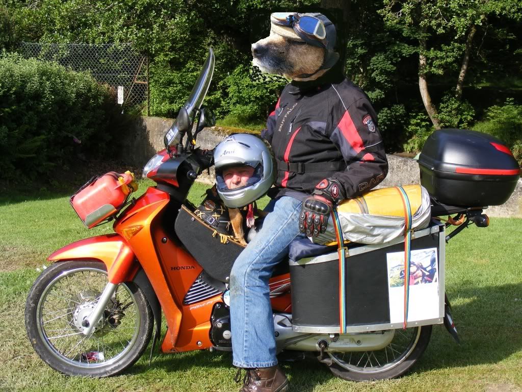

Ich fahre seit Jahren glücklich und zufrieden mit den Ortlieb-Taschen.
Das verträgt sich noch gut mit der Innoptik.
Das es aber durchaus auch größer geht, seht Ihr hier:
http://i138.photobucket.com/albums/q247 ... CF5553.jpg
Aber nicht jeder hat eine so zierliche Beifahrerin...
