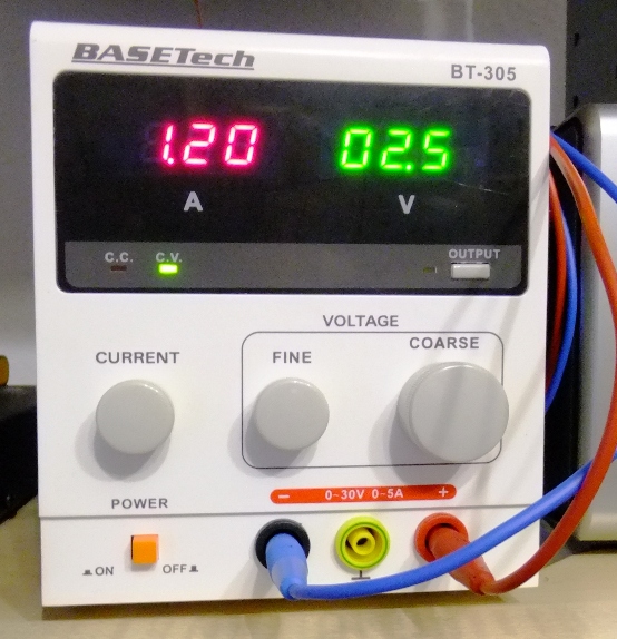

hallo Innovafreunde,
ich möchte kurz das Conrad Netzgerät vorstellen.
bis 30 Volt stufenlos einstellbar. bis 5A mit Strombegrenzung.
Zu gebrauchen für: Batterie laden. Stromversorgung bei Fehlersuche.
Lampen prüfen. Kurzschlüsse am Kfz. eingrenzen.
Durchgänge prüfen. und vieles vieles mehr.
Ihr habt Spannung und Stromfluss immer unter Kontrolle.
kostet derzeit bei Conrad Stuttgart 89,95 € ohne Versorgungskabel.
hier ein Bild
Gruß Charly

Re: Ladegerät
Sowas muß ich mir auch mal zulegen.
Hatte da mal bei nox electronic.de eines lang beobachtet.
Aber es war nie verfügbar.
Das war praktisch äquivalent und hatte auch 0-30V und 0-5A.
Kostete incl. Versand ca. 65€.
Aber wenn's halt nie lieferbar ist...
Ich hätte das gebraucht, um meine LiFePO-Akkus (Starterakkus meines Motorrades) parallelgeschaltet aufzuladen.
http://shop.lipopower.de/LiNANOZ-8-Ah-3 ... ay-38120SP
Die haben nämlich Ladeschlußspannung 3,65V.
Habe dann einfach mein 0815-12V-1A-Batterieladegerät verwendet und ein 12V/10W-Glühlämpchen in Reihe geschaltet. Und dann halt einfach permanent mit dem Voltmeter die an den 4 Akkus anliegende Spannung beobachtet, bis die 3,65V erreicht waren.
Harry

Re: Ladegerät
hallo Harry,
die Möglichkeiten eines solchen Gerätes sind schier unbegrenzt.
Selbst das Laptop oder kleine Akku AA oder 9 Volt Blockbatterien, Autoradio, Ladeerhaltung bei Motorrad oder Autobatterien
selbst LKW Batterien kann man damit laden. Zur Spannungsmessung kann man es auch benutzen. Beispiel: Motorradbatterie ohne Lima z.B. 12 V. Mit laufendem Motor/Lima 13,8 oder 14 Volt. Alles sofort überprüfbar.
Wie lange das Angebot bei Conrad noch besteht weiss ich allerdings nicht.
Gruß Charly
