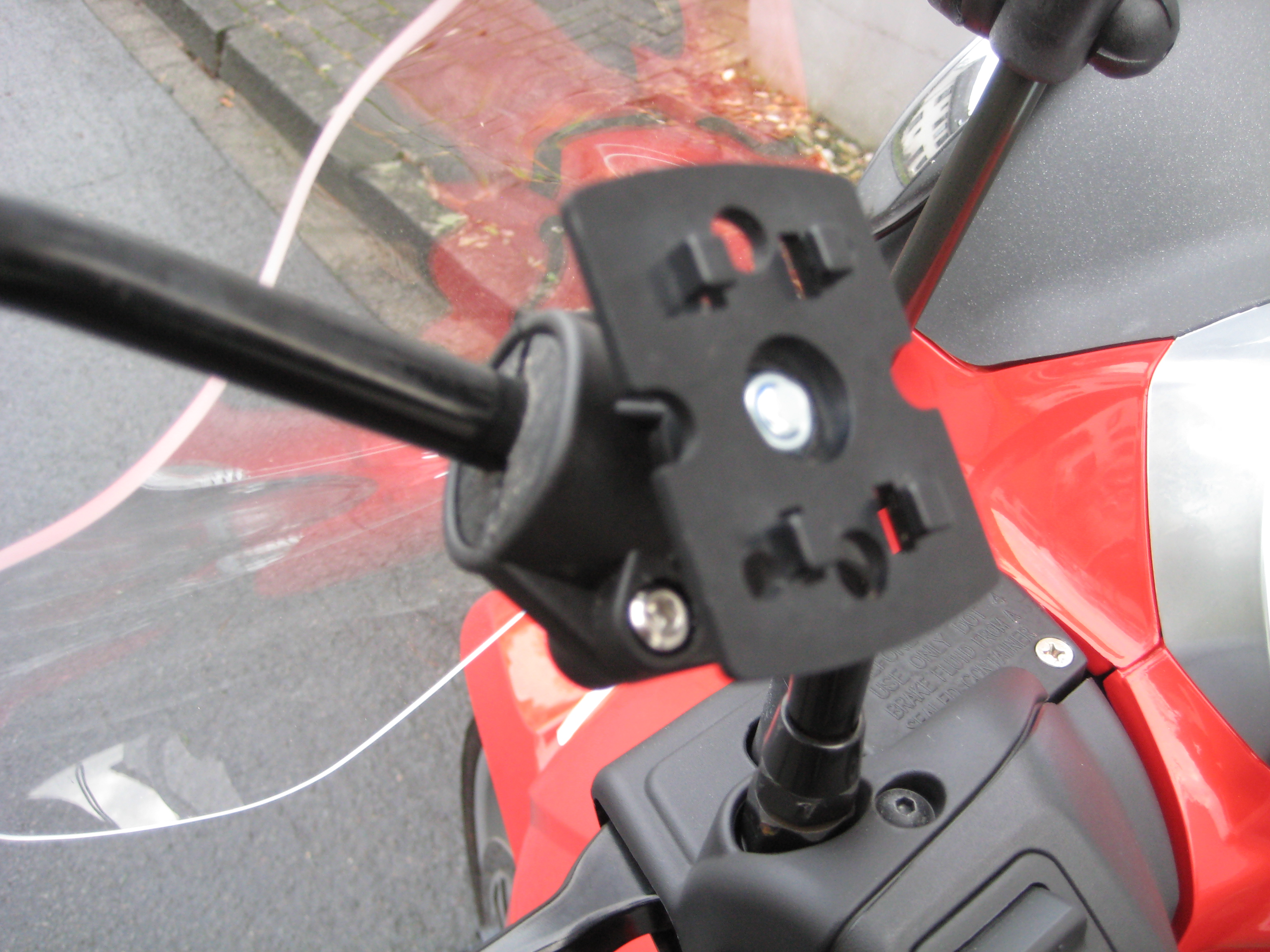

Ich habe einfach eine "Lenkerhalterung" mit Krallenplatte am Spiegelarm. Zum Ausgleich des Durchmessers habe ich einfach ein Rundholz in passender Größe durchbohrt und in zwei Hälften gesägt. So kann ich bei Bedarf einfach mein altes Autonavi nutzen. Ist einfach funktioniert aber gut und man kann den Bildschirm gut und einfach sehen. Habe auch noch eine Tasche, welche ich um das Navi packen kann. So kann man aber auch günstige Navis - die gibt es ja schon ab 30€ - einfach nutzen.

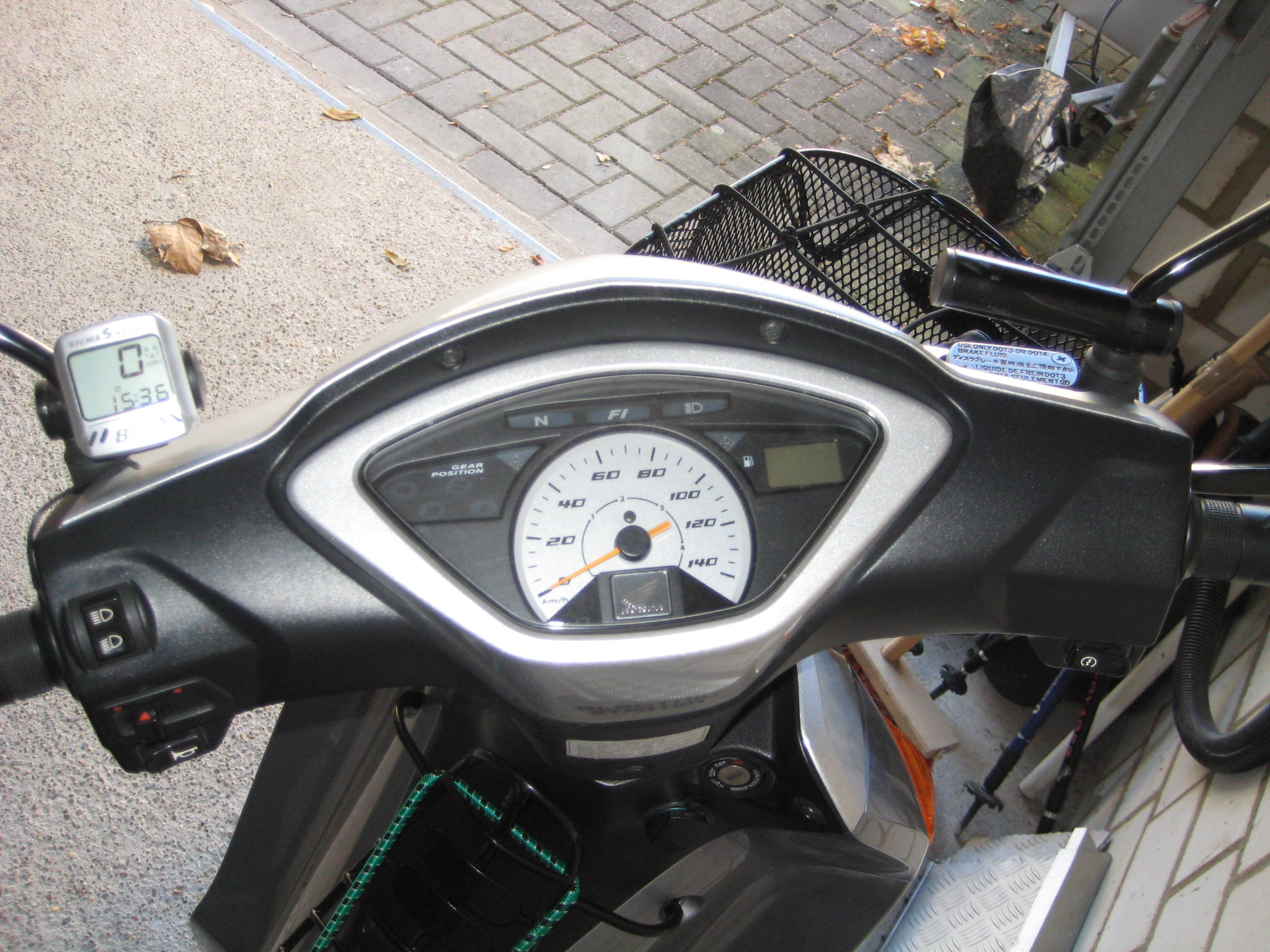

Ich habe Navi, Tageskilometer und Drehzahlmesser an einer Querstange vom rechten zum linken Spiegel montiert. Befestigt ist es an der Halterung von der Puig Scheibe. Habe ein Kupferrohr genommen beide Enden ca. 2cm zusammengedrückt Schrumpfschlauch drüber 2 Löcher gebohrt und montiert. Es entstehen keine Vibrationen nix wackelt.

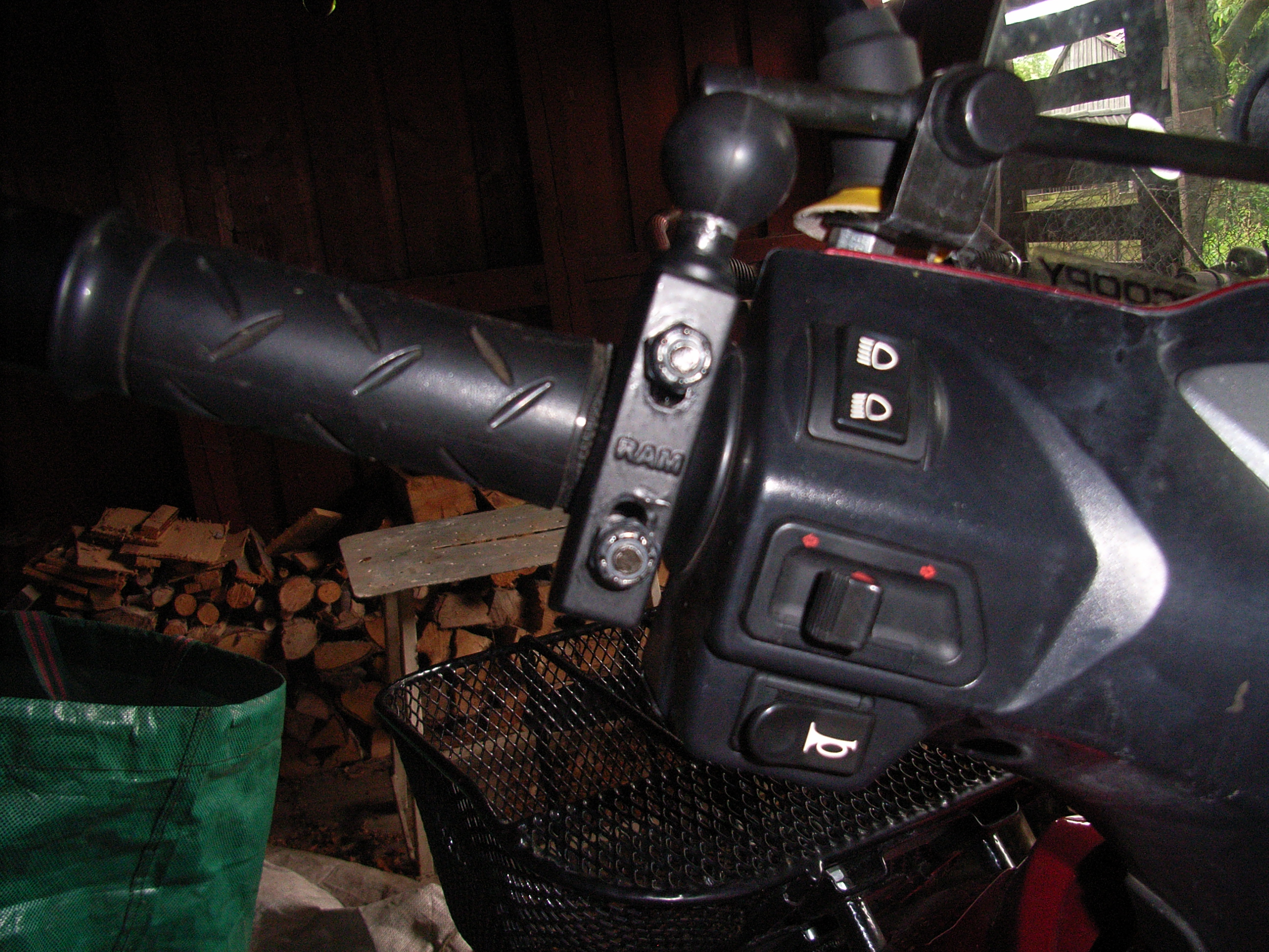

Meine nicht sehr schöne aber einigermaßen praktikable Lösung bisher:
Eine Ram-Mount-Halterung einfach auf den linken Griff gesteckt. das Hält perfekt und vibriert wenig. Geht halt im Winter wegen der Stulpen nicht und ich muß zu sehr von der Fahrtrichtung weggucken aber besser als nichts ist es allemal und die Ansagen hab ich zusätzlich im Helm.

Meine Innolösung und die Lösung am Scarabeo:
