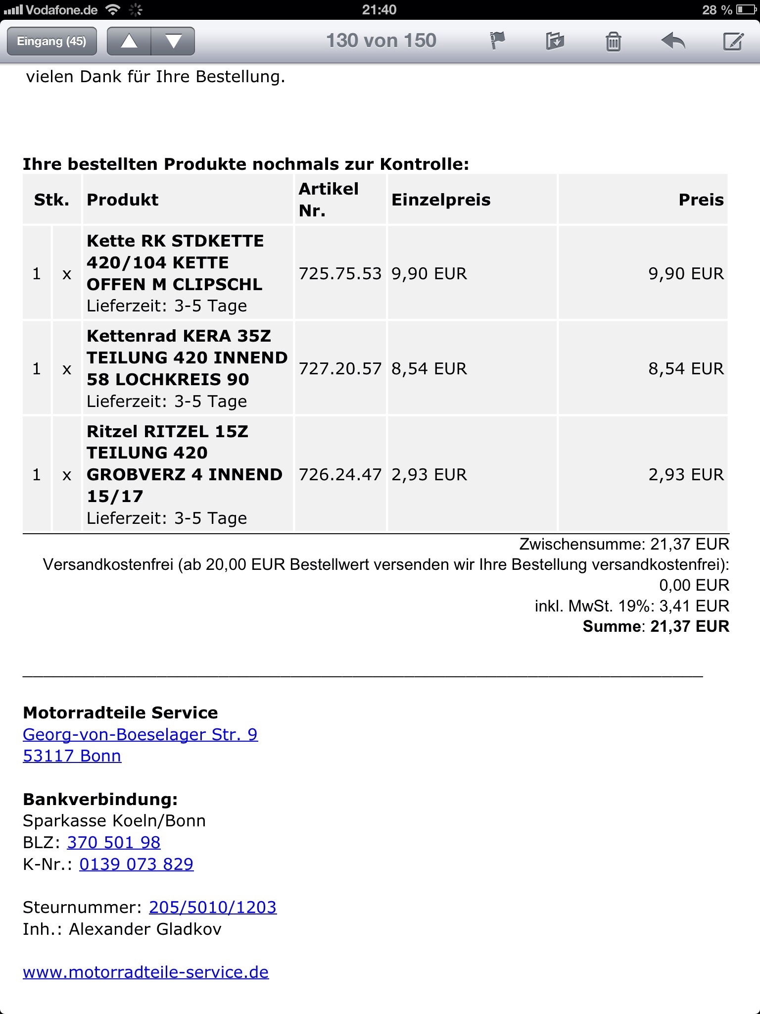

Hallo, hier noch kurz als Hilfe falls du da auch bestellen möchtest. Dieser Satz enthält vom original abweichend für vorne ein 15er statt 14er Ritzel. Somit wird deine inno einen tacken länger. Läuft sehr gut so.
Kette ist rk
Ritzel und Blatt sind jt.
Machste alles richtig mit bei 21,37 inkl. Versand.
Ich fahre genau diesen Satz und bin sehr zufrieden.
Gib einfach die artikelnummern in die Suche ein. Adresse steht ja unten drunter auf dem Bild.
