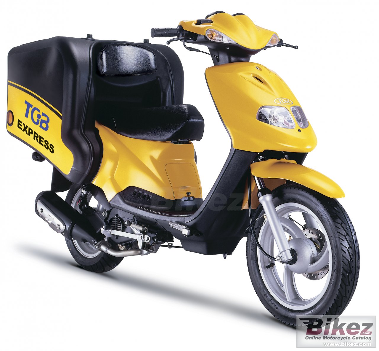

gran turismo
Beiträge: 238
Registriert: Mo 2. Aug 2010, 13:12
Wohnort: 30449
Re: Pizzabox Träger für die Inno
Beitrag von gran turismo »
Hätte da noch - speziell für Harald - jenes gute Stück zu bieten ....
GRooooooooßß und gut :cool:
Gruß Dirk

Der wäre auch gut geeignet. Schwerpunktmäßig jedenfalls gut angeordnet. Da stellen sich aber ein zwei Fragen, die da wären...
1. Lässt die Box sich wegklappen ?
2. Wo bekommt man solch eine Box ?
und
3. Paßt die denn überhaupt an die Inno ? Halterungen...
Die Rückenlehne ist allerdings klasse :up:
Gruß Harald
