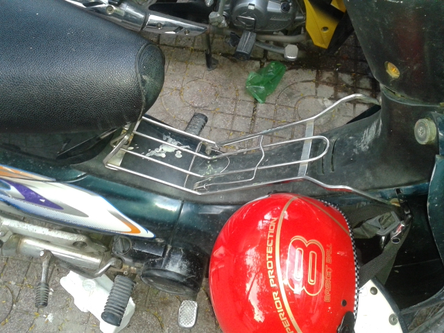

Würde also ein Träger wie im Anhang an die Inno Passen?
(wenn nicht, muss die heute gekaufte Vierpunktlösung vorerst genügen. Wenn sie hält.)
Gerade vor der Tür gefunden. Es gibt noch eine Variante mit der dritten Schraube weiter vorne. Aber das habe ich hier nur bei ganz neuen Waves und bei älteren Modellen gesehen.
Wenn ich ein bisschen mitdenken würde, hätte ich ja auch mal ein paar Fotos von der Inno Machen können, bevor ich hierher kam.
Christian
Re: Frage Gepäckträger Durchstieg, Varianten
Es passt halt plug and play nur der 4-Punkt-Träger für die Innova/Wave 125i.
Wenn der vor Ort nur in der einfachen Ausführung verfügbar ist (der schwarze ohne Gepäckträgerklammer) dann nehm den doch als Vorlage und lasse den abgebildeten Träger (wenn du denn lieber so etwas möchtest) passend umbauen - kann dort ja nicht so die Welt kosten.

also die Antworten stimmen nicht ganz. Ich habe an meiner Inno den in Thailand gekauften Gepäckträger der Wave 125i mit drei Ansatzpunkten, wovon der eine die Schraube mittig im Durchstieg ist. Passte plug and play, aber du brauchst in der Mitte ne längere Schraube.
Kann nicht genau einschätzen in wiefern die Maße dem in deinem Dateianhang entsprechen. Wahrscheinlich ist die Mittlere Schraube weiter vorne. Vielleicht hat jemand ein Foto vom Durchstieg parat?
