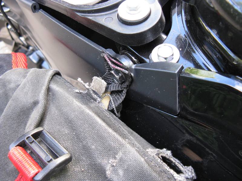

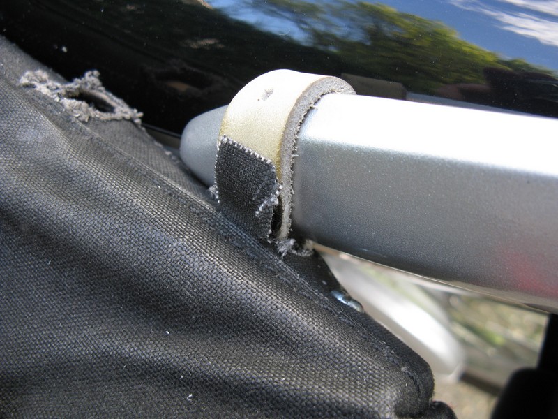

Der Givi von faddybike ist eine gute Alternative, aber für meine Zwecke müsste er wohl modifiziert werden. An meiner Inno habe ich beidseitig alte Carradice Packtaschen montiert, welche ihren Zweck erfüllen und unbedingt bleiben sollen. Eine Halterung für diese ist eine Schraube weiter vorne, die andere der Ausleger des originalen Handbügels. Das ergibt eine solide, schlabberfreie Befestigung und schnell entfernbar ist alles auch noch.
Der Bügel muss aber weg, um den Givi zu montieren und da liegt das Problem. Zwei Ideen habe ich bis jetzt:
1. Das Mittelteil des Bügels aussägen und den Givi dazwischen montieren. Geht das überhaupt?
2. Am Givi links und rechts zwei nach vorne laufende Stahlrohre als Ausleger schweißen lassen. An denen könnte ich dann die hinteren Schlaufen der Packtaschen befestigen.
Was meint Ihr?

Ich würde übrigens vorne die obere M6er Schraube, ohne dass dann Kunststoff-dazwischen ist, nehmen.
Du kannst doch den Givi nehmen, ich mache mir da seitlich eine 6er Bohrung rein.
Da kannst Du die Schlaufen dann einhängen.

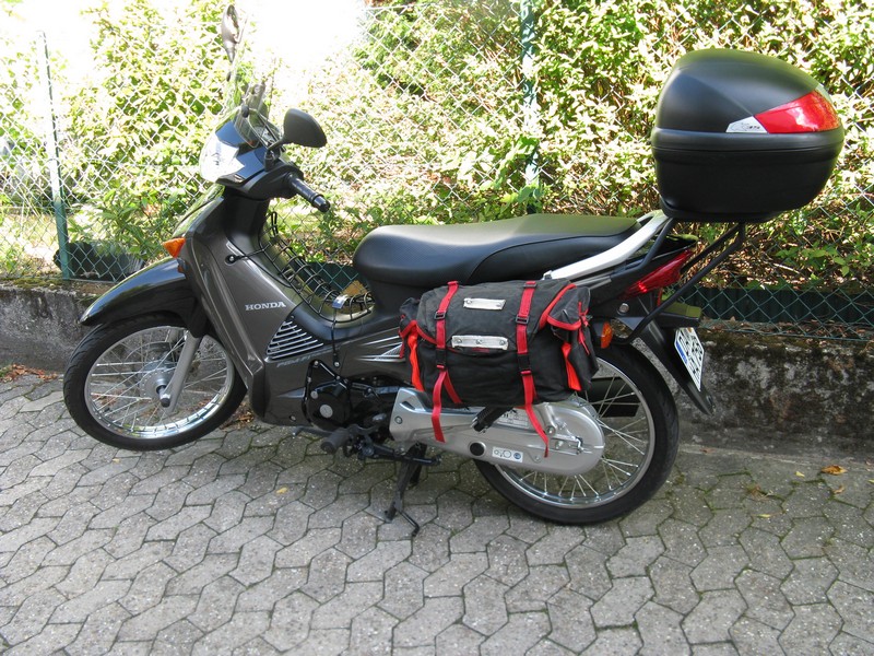

Passt 1A, Alex

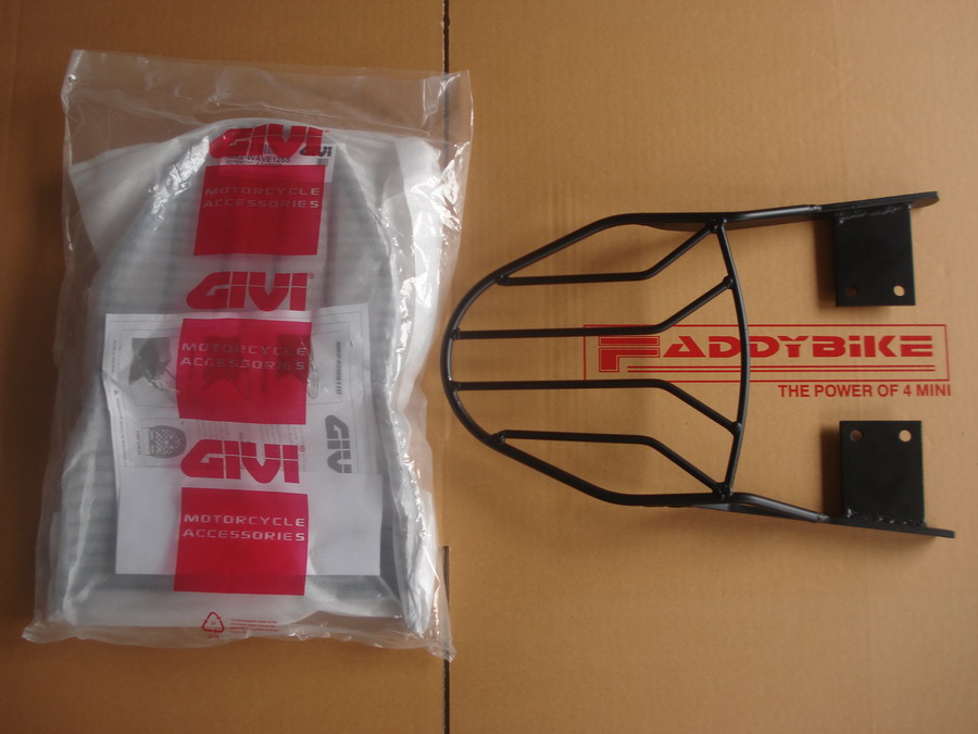

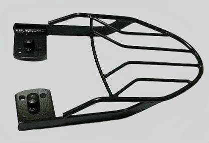

Es scheint zwei Sorten von diesem Gepäckträger zu geben.
Einen fit-and-forget und einen zum aufwändigen Basteln.
Bei Faddybike ist er ohne Distanzhülsen abgebildet und, nach den Kundenbewertungen zu urteilen, mit Aufwand zu montieren.
Bei hood wird der gezeigt, den auch Ralf montiert hat. Eine "Ausführung 2" mit aufgeschweissten Distanzhülsen.
Da ich bei den Preisen keinen Bock auf umständliche Frickelei habe, frage ich jetzt erst mal bei faddybike an, was sie nun wirklich auf Lager haben.

Die Antwort von Faddybike lautet, dass sie nur die eine abgebildete Sorte führen und die auch problemlos zu montieren sei.
Die beiden ausführlichen Kundenbewertungen, in denen genau erklärt wurde, was alles an eigener Bastelei nötig war für einen passgenauen Sitz (z.b. Distanzbuchsen selber anfertigen), sind nach meiner Anfrage um diese Textteile gekürzt worden. Jetzt steht da leider eben nicht mehr alles.
Ich bestelle mir das Ding und wenn es problemlos passt, ist es gut. Sonst geht es zurück. Bei € 76,50 (inkl. Porto) sollte das so sein.

Also wenn du den Givi von Faddy ohne die beiden Auflagen (hab ich auch aber von Sunrisebazar)bekommst da musst du Nachbessern weil:Die beiden Erhöhungen die auch beim Original-Haltegriff da sind gebraucht werden damit die Sitzbank darauf aufliegt und sich nicht am Sitzbankschloss abstüzt.Das hält der Schlossbügel/Schloss nicht lange aus (zumindest wenn er durch einen Sozius belastet wird)denk ich

problemlos passen, also die 4 Schrauben vom Haltebügel, wird es. Aber wegen den fehlenden Distanzhülsen wird die Sitzbank dann auf der Plastik-Abdeckung auf dem Tank aufliegen. Sie ist dann 'kippelig' bzw. der ganze Druck wird u.U. auch auf die Sitzbankverriegelung übertragen. Manchen ist es egal, mich würde es stören...
Bei dem Träger von Motorlandasia sind die Hülsen aufgeschweißt und er kostet nur 59,90 inkl. Porto. Nachteil: 4-8 Wochen Versand aus Thailand:

Ich habe Hülsen da, Alex.
ich schaue morgen nach. Ggf. schicke ich sie Dir zu.
edit: mein Träger war definitiv von Faddy und hatte die passenden Hülsen.

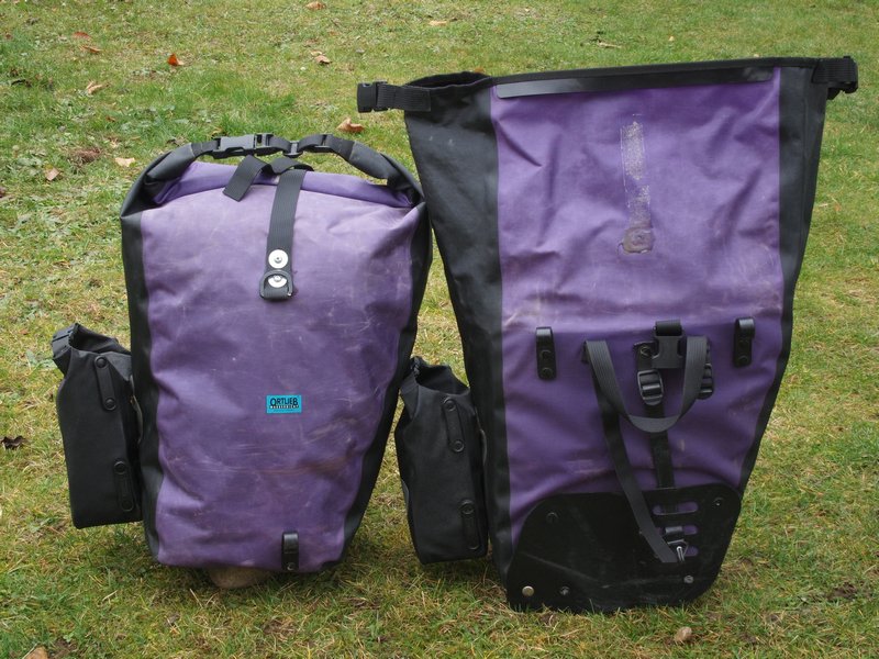

Mein zweites Projekt:
Alte Ortliebtaschen auf CUB umbauen. Alle Befestigungen am oberen Rand der Rückwand werden entfernt
und die Löcher verschossen, sowie mit einem Stück Isomatte überklebt.
Nur ganz außen Riemen angeschraubt, die sich dann unter der Sitzbank mit Schnalle treffen.
Die Alternative wäre Umrüstung auf QL-1-Schienen, aber die € 30,- und mehr investiere ich lieber anders.
