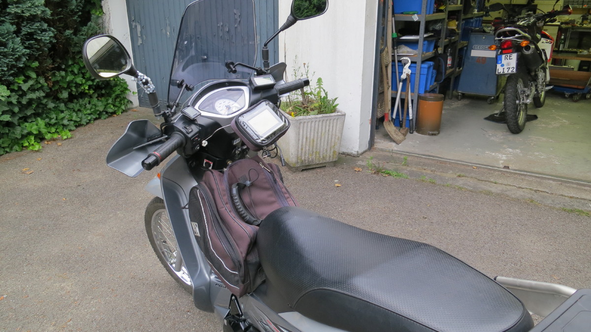

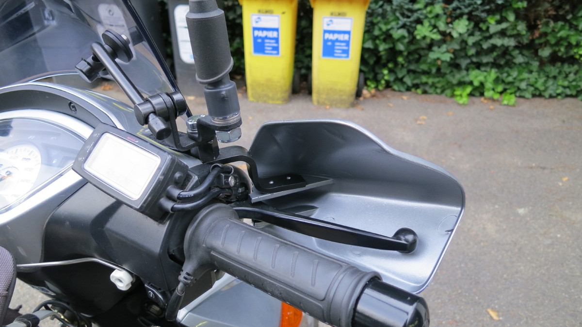

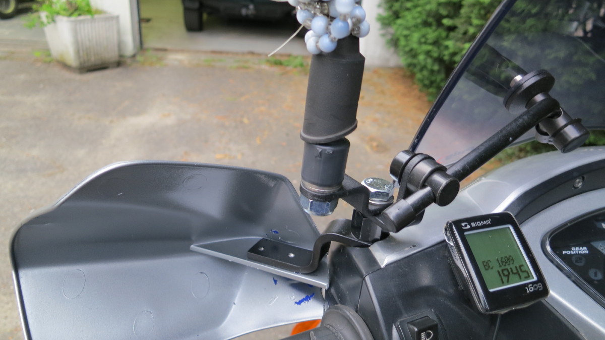

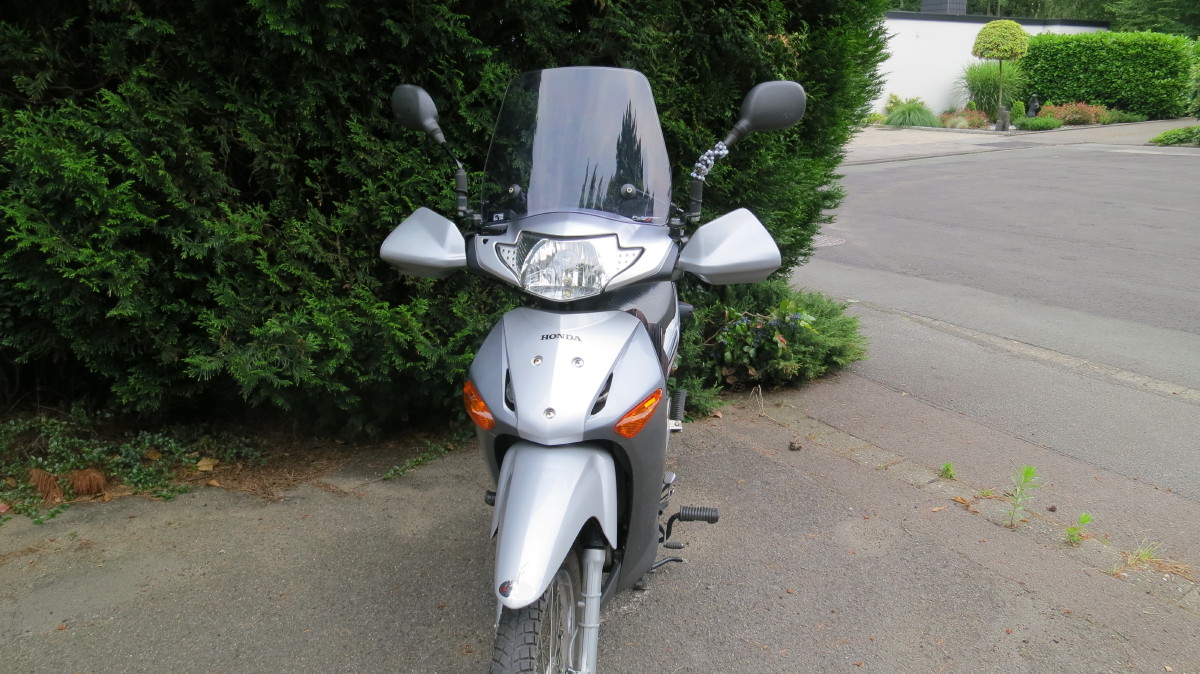

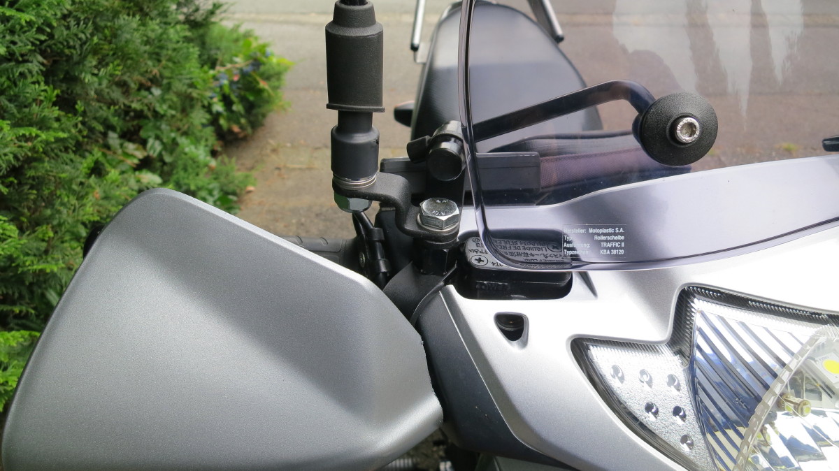

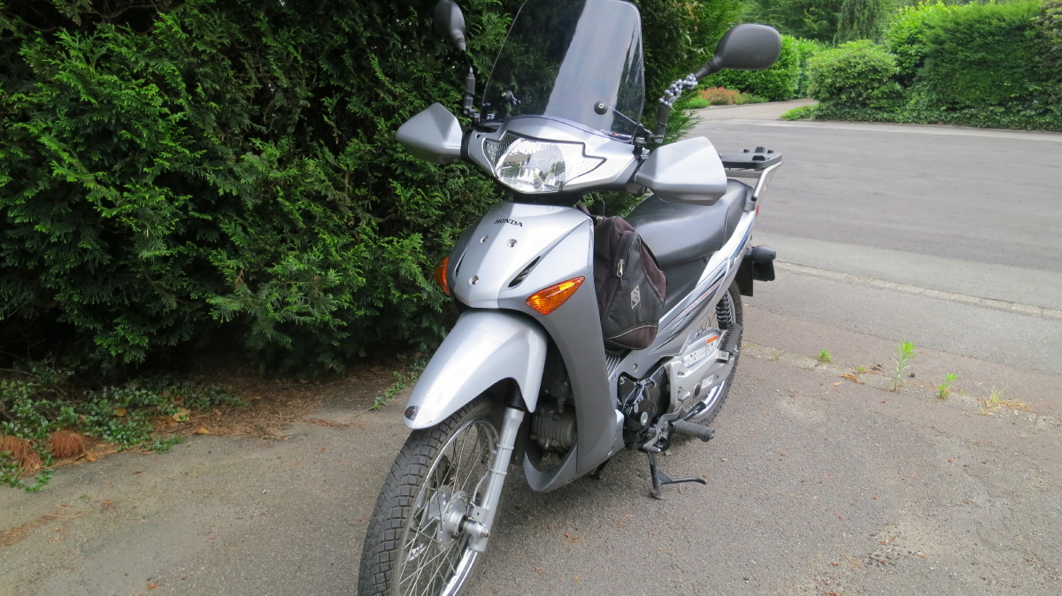

So , auf Grund der Louis Rabattaktion habe ich nun auch eine Scheibe .
Und seit langen lagen irgendwo noch Handprotektoren von der Honda XRM 125 rum.
Die passen eigentlich auch an die Inno , nur durch die Verkleidung ist ein normales
anschrauben unmöglich , und ich wollte die Verkleidung nicht verbasteln.
Aber es geht auch anders:

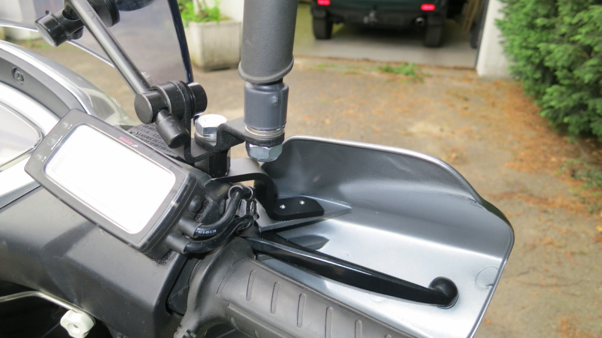

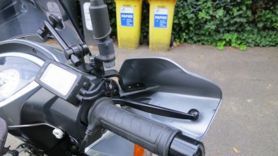

Und das noch:
Das sind die Honda Bestellnummern , nur habe ich sie nicht in Germany gekauft , und das Zubehör für die Montage , dazu werden noch 2 Schrauben M10x1,25x20 und zwei Distanzmuttern M12 oder Rohrstücke , und zwei Muttern M10x1,25 , die Originalteile sind blau , wurde abgeschnitten und lackiert .

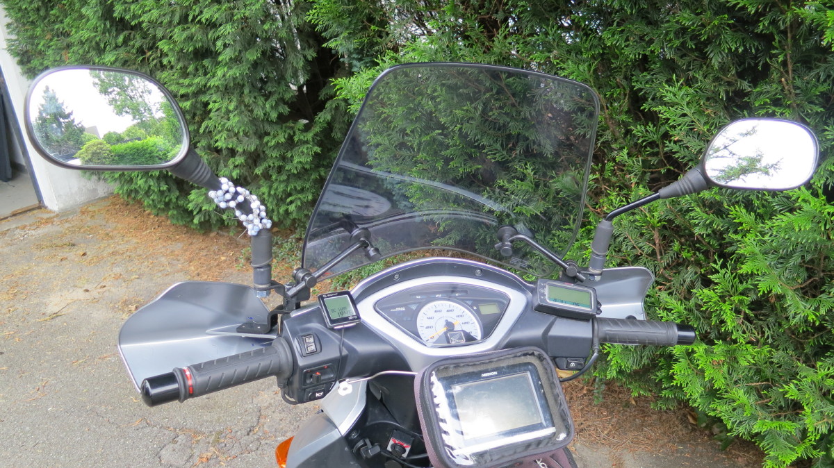

Kleine Nebeneffekt : Erstmalig sehe ich im Rückspiegel das was ich sehen will , und nicht mein Arm

nur noch ein Paar winkelchen und Du kannst die Vordere Steckachse und die Hinteren Stoßdämpfer auch an die Spiegelaufnahme schrauben :mrgreen: :mrgreen:
olster
Beiträge: 1141
Wohnort: Platjenwerbe
Re: handprotektor und Puig Scheibe
Beitrag von olster »
sehr spacig, Form und Farbe - fließende Linien - einfach gut. Gefällt!
Beiträge: 13493
Geniale Idee, die Griffschalen von oben mit einem Winkel an die Spiegelschraube zu hängen. Ich such bei meinen Griffschalen verzweifelt noch nach einer Lösung. Werds auch mal so ausprobieren

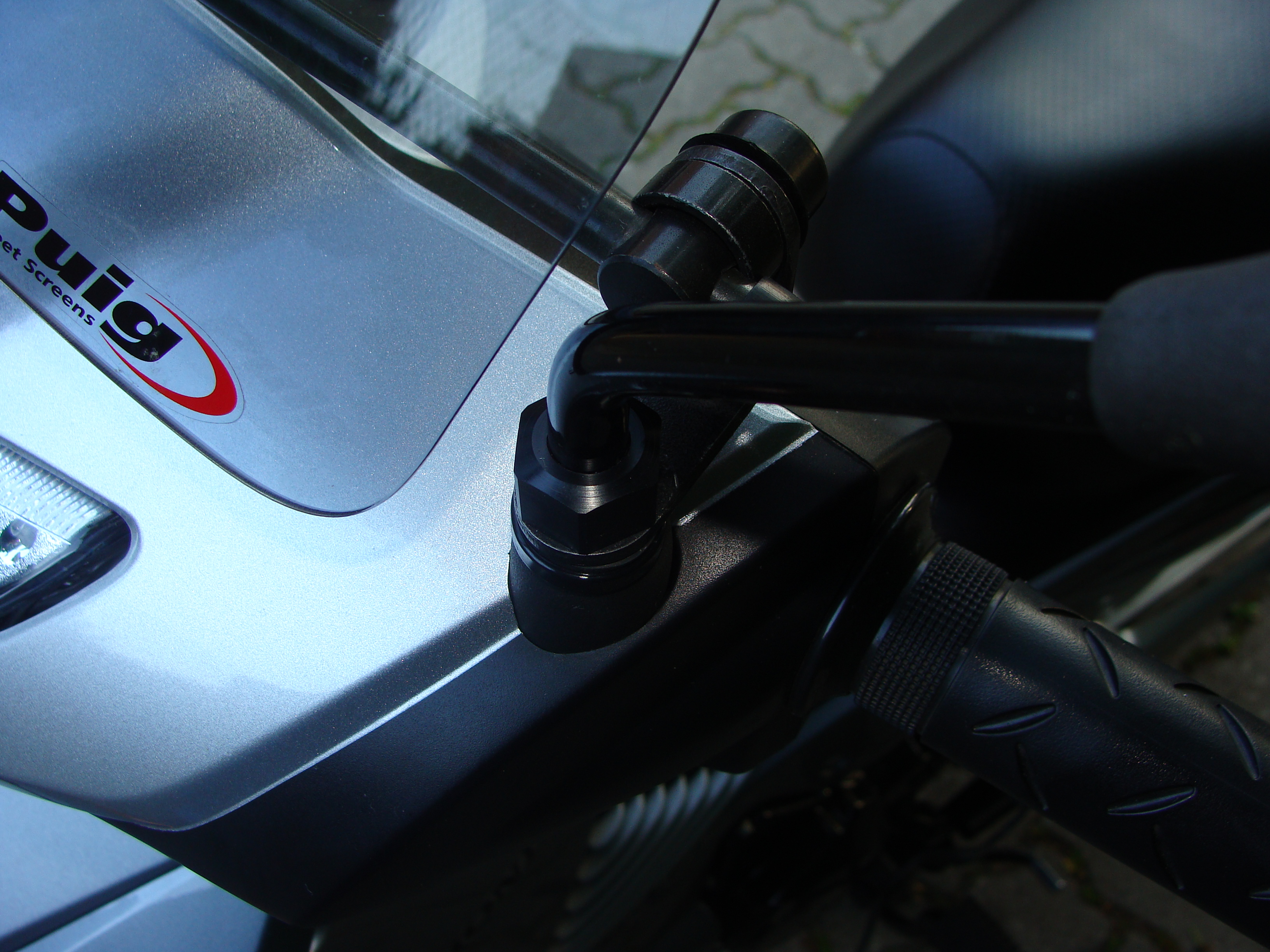

Sieht wirklich gut aus! Was mich bei der Puig-Scheibe gestört hat, war, dass die Gummis der Spiegelabdeckung nicht mehr zu gebrauchen sind, weil das Befestigungsblech der Scheibe im Weg ist. Habe kurzerhand den oberen Teil des Gummis abgeschnitten und unter dem Halteblech mit Kabelbinder befestigt. Für die Mutter der Spiegelbefestigung habe ich mir einen Überwurf aus Kunststoff gedreht/gefräst, jetzt bin ich mit der Optik zufrieden (siehe Foto)

Nee, mal im Ernst, es ist kein schöner Anblick, wenn die Scheibe montiert ist und man auf die blanke Mutter sieht, weil der Gummi-Überzieher nicht mehr passt.
Und ein bisschen basteln macht ja auch immer wieder Spaß...

Hallo Olli,

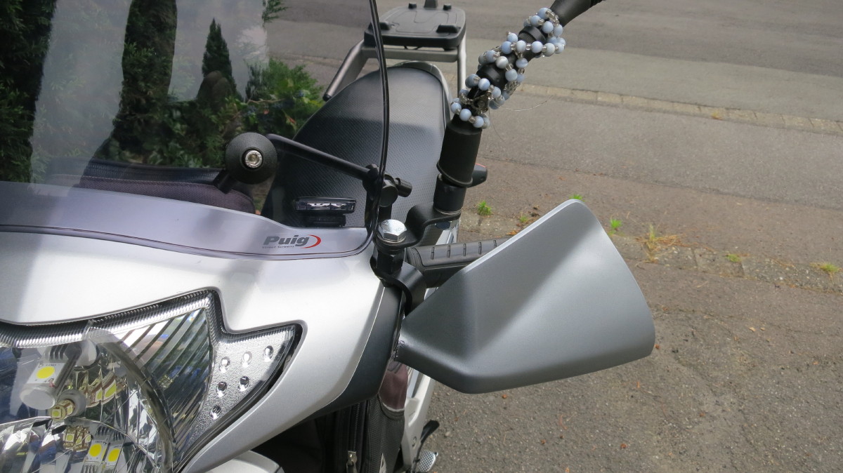

das mit der blanken Mutter und der Gummiabdeckung habe ich wie folgt gelöst:
Oberteil soweit Original belassen, Gummiabdeckung eingeschnitten und angepasst, Unterteil mit selbstverschweissendem schwarzem Tape umwickelt.
Ist wie Gummi, lässt sich bei Bedarf mit einem scharfem Messer und Schnitt rückstandsfrei entfernen. Dadurch ist das Loch in der
Lenkerverkleidung geschlossen.
Auch jetzt ohne Puig sieht das ganze sauber aus.
