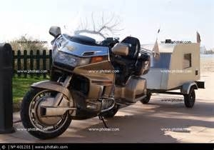

Bike mit Schlafkabine.jpg (34.68 KiB) 7176 mal betrachtet
Sperrt man nun nicht nur den "schwarzen Knubbel" sondern auch
die senkrechte Achse der Kupplung kurz vor dem Anhänger,
bekäme die CUB theoretisch dann weit zurückverlegte Stützräder in Anhängerform ?
