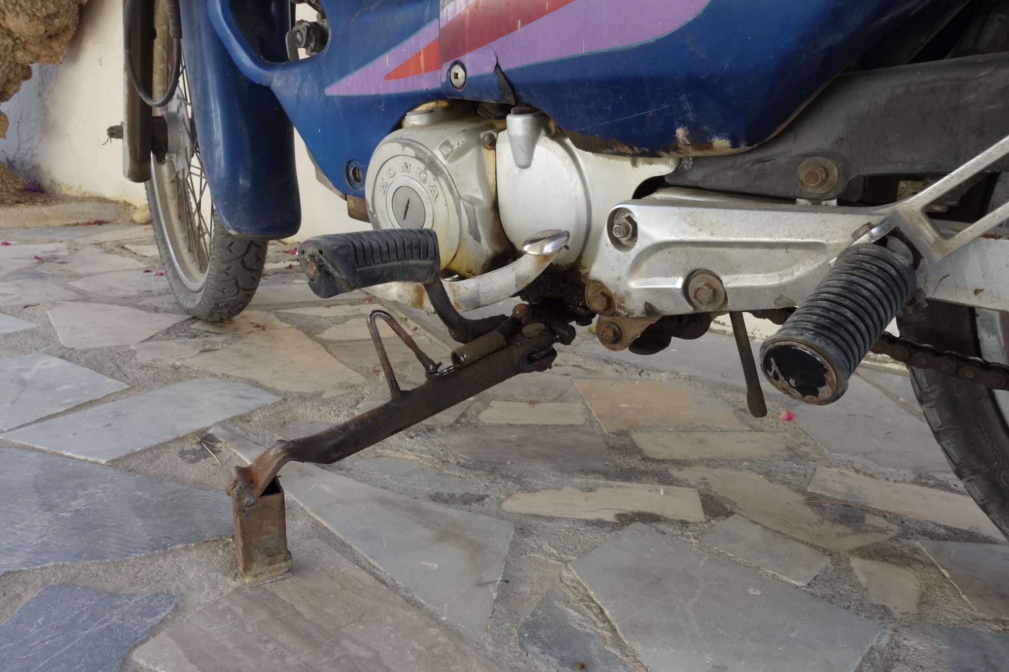

Zustand nach Bastelstunde, Greek Stye:

DonS hat geschrieben:Gibt es da wirklich nichts als Zubehör bevor ich mit der Bastelstunde beginnen muß?Don
Wenn Du Schweissen kannst ist es gar kein Problem.
Ansonsten zu irgendeinem Dorfschmied (die sind viel billiger als in der Stadt) fahren mit dem abmontierten! Seitenstaender und einer kleinen Zeichnung: "Seitenstaender ganz oben absaegen. Vierkant- oder Rundrohr xx Zentimeter lang daranschweissen. Am Ende des Rohres eine Metallplatte yy mal zz Zentimeter mit Winkel aa Grad dranschweissen. Danke."
Die Bestimmung des Winkels der Auflageplatte duerfte die groesste Herausforderung fuer Dich sein:-)
